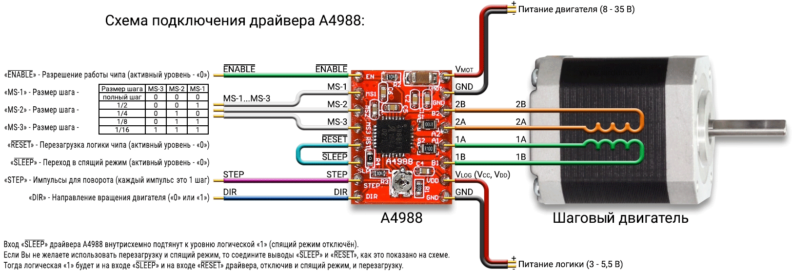

A4988 и 9V питания
Вопрос в следующем, искал в интернете но не нашёл, что если выпаять контакт Vmot и подать на него 9V? Будет ли пропускать шаги или еще что? Задача сделать тише моторы-1.5А.Принтер Tevo Tornado. 2100 не предлагать, там нужно хорошее охлаждение, а нужна стабильность.
