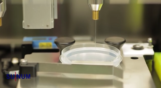

Впервые исследователям из турецкого Университета Сабанчи удалось напечатать на 3D-принтере макрососудистую ткань, используя самоподдерживающие живые клетки и МР-данные.
Главная цель группы по 3D-печати тканей и органов под руководством профессора Бахаттина Коча, члена программы производственной системы на факультете инженерии и естествознания Университета Сабанчи, – печатать на 3D-биопринтерах анатомически правильные части и/или целые ткани и органы, используя при этом обычные или стволовые клетки пациента. Так как в ходе печати будут использоваться собственные клетки пациента, то проблема отторжения трансплантированного органа может навсегда уйти в прошлое.
Эта команда первой в Турции и в мире использовала МР-данные для воссоздания анатомически правильной структуры артериальной ткани. Во время предыдущего эксперимента исследователи положили в основу структуры макроваскулярной ткани живые кожные фибробласты человека. Это основные клетки соединительной ткани, они синтезируют внеклеточный матрикс и коллаген, необходимые для тканей. В будущем команда намеревается протестировать в биореакторе эндотелиоциты и гладкомышечные клетки.
«В отличие от большинства предыдущих исследований клеточного каркаса тканей мы используем в качестве биочернил живые клетки, – сказал профессор Коч. – При помощи собственных алгоритмов мы вычислили оптимальные способы печати клеток, подражая анатомии воспроизводимых тканей. Еще одно отличие нашей работы заключается в том, что мы печатаем анатомически правильные ткани, в которых все клетки являются самоподдерживающимися. Мы выяснили, как нужно расположить структуры из гидрогеля для поддержки клеток. Установив, где и как должны располагаться клетки и поддерживающий их гель, мы сохранили эти команды в файле, а потом использовали его при работе на биопринтере».
