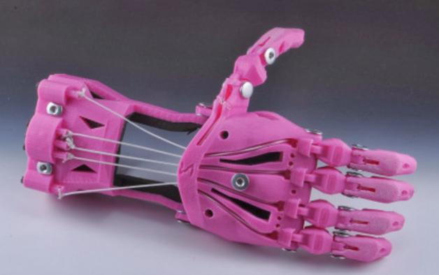

Теперь любой может купить комплект для 3D-печати собственного протеза руки всего за 45 долларов
Мы уже слышали сотни историй о людях, которые получили протез руки, напечатанный на 3D-принтере. Всего несколько месяцев назад о таких протезах практически никто не знал. Зато теперь у всех на слуху немало душевных историй с участием четырех основных составляющих: человек, которому нужен протез, волонтер, желающий помочь, необходимые материалы и собственно 3D-принтер.
Если и есть человек, имя которого ассоциируется с наиболее интересными историями, то это, наверное, Джереми Саймон. Ему уже не раз доводилось конструировать протезы для людей, которые в них очень нуждаются. Здесь на ум приходит рука Cyborg Beast, которую он сделал для Хосе Дельгадо мл., сэкономив ему 42000 долларов, а также помощь 10-летней Сиерре в создании 3D-печатного протеза для участия в научной ярмарке. Складывается такое ощущение, что Саймон всегда занят в каком-то новом проекте.
По всему миру живут буквально сотни тысяч (а может даже и миллионы) людей, которым нужны протезы рук. К сожалению, Джереми Саймон всего один, хотя в организации e-NABLE порядка 1000 участников, и все они стараются обеспечить 3D-печатными руками как можно больше людей.
У большинства нет ни малейшего представления о том, с чего начать, чтобы напечатать протез руки для себя, друга или члена семьи. Для начала нужен проектный файл, например, Cyborg Beast, который лежит в открытом доступе. После этого, разумеется, следует снять мерки, чтобы рука идеально сидела, и внести соответствующие правки в файл. Когда модель будет готова для печати, создателю нужно найти 3D-принтер. Пластиковые детали протеза печатаются на 3D-принтере, однако в нем есть запчасти, которые придется искать в других местах. Поиски этих деталей могут обернуться определенными трудностями и потребовать немалых вложений.
И здесь наш герой Джереми Саймон вновь приходит на помощь. Он закупил детали, необходимые для сборки Cyborg Beast, разобрал их на комплекты и теперь продает их на своем сайте всего за 45 долларов.
«Многие люди, особенно те, кто живет за пределами США, говорят, что им трудно найти некоторые детали, например, чикаго винты и винтовые клеммы, – объясняет Джереми Саймон. – Теперь любой может приобрести такой комплект за 45 долларов (плюс пересылка) и получить все необходимое для сборки Cyborg Beast».
Также он рассказал, что на запчасти для своей первой Cyborg Beast он потратил около 120 долларов. Это было связано с двумя причинами: 1) на тот момент он еще не нашел самые дешевые запчасти, и 2) при покупке многих деталей бывает просто невозможно приобрести их поштучно. Большинство деталей выпускается комплектами, в которых их значительно больше, чем требуется для изготовления одной-единственной руки.
«Если хочешь купить все детали, необходимые для создания Cyborg Beast, то потратишь не менее 91,08 долларов плюс пересылка и налоги, – говорит Саймон. – Причина такой высокой стоимости в том, что большинство деталей продается партиями. Вот почему я решил разобрать их на комплекты. Покупая их оптом, я могу значительно снизить общую стоимость».
Стоимость большинства протезов колеблется от 20000 до 100000 долларов. В этом свете 45 долларов кажутся грошовой суммой. Также в стоимость комплекта входит бесплатная пересылка по территории США. Кстати, активные участники NABLE могут рассчитывать на хорошую скидку: комплекты деталей обойдутся им всего в 35 долларов.

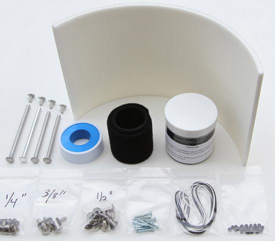

В каждый комплект стоимостью 45 долларов входят следующие детали:
- Текстильные застежки длиной 60 см, двухсторонние (шириной 5 см)
- Жесткий нейлоновый шнур длиной 180 см (толщиной 0,9 мм)
- Гибкий шнур длиной 1 метр
- Алюминиевый чикаго винт – 7,5 см
- Алюминиевый чикаго винт – 8,1 см
- Алюминиевый чикаго винт – 8,7 см
- Алюминиевый чикаго винт – 9,3 см
- 4 чикаго винта из нержавеющей стали – 0,6 см
- 3 чикаго винта из нержавеющей стали – 0,9 см
- 6 чикаго винтов из нержавеющей стали – 1,25 см
- 10 шурупов
- 20 шайб
- 85 грамм жидкой резины Plasti Dip
- 30 см плотной губчатой резины (шириной 14 см)
- 1 рулон ФУМ-ленты
