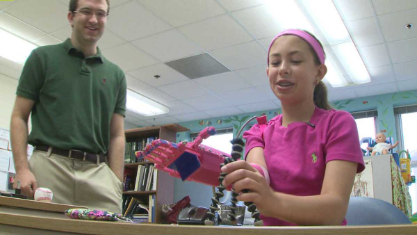

Студенты из Университета Вашингтона в Сент-Луисе собрали роботизированный протез руки для тринадцатилетней Сидни Кендалл, которая потеряла правую руку во время катания на лодке, когда ей было шесть лет.
С помощью компьютерной программы и 3D-принтера Кендалл Гретч, Генри Лазер и Кренти Педдада, старшекурсники с факультета биомедицинской инженерии Школы конструирования и прикладных наук, создали роботизированный протез руки из ярко-розового пластика. Каждая часть руки изготавливалась отдельно. На печать мелких деталей ушло 20 минут. Те, что побольше, заняли около часа. На печать всего проекта потребовалось 13-15 часов. Общая стоимость руки составила около 200 долларов, в то время как обычный протез стоит минимум 6000 долларов.
Студенты сделали протез в рамках курса по техническому проектированию вместе с доцентом кафедры физиотерапии Джозефом Клеснером. Под руководством практикующих врачей Чарльза А. Голдфарба и Линдли Волла им удалось изготовить для Сидни протез из ярко-розового пластика.
«Они привнесли свои инженерно-технические знания, а мы поделились практическим опытом в области протезирования и детских потребностей, – пишет Голдфарб в своем блоге. – Получилось здорово, ведь у Кендалла, Генри и Кренти нет опыта в протезировании, и они предлагали совершенно новые варианты решений».
После происшествия Сидни научилась писать левой рукой, однако большинство задач выполнить роботизированной рукой достаточно сложно. С другой стороны, новой 3D-печатной рукой очень легко управлять. Движением плеча она может вытянуть руку и бросить мяч, передвинуть компьютерную мышку и т.д.
Педдада сказал: «Было здорово наблюдать за тем, как Сидни пользуется своей новой рукой. Мы поняли, чего можно достичь, просто соединив медицину и технологию».
Новая рука Сидни снабжена мотором и функционирующим большим пальцем, что во многом отличает ее от повсеместно распространенной Роборуки. Сенсор на плече отслеживает движение и направляет сигнал чипу микроконтроллера, который активирует небольшие моторчики, управляющие пальцами. Протез работает на 9-вольтовой батарее.
Когда Сидни подрастет, протез нужно будет заменить на устройство побольше. Однако благодаря 3D-печати эту проблему легко решить. «Стоимость протеза, напечатанного на 3D-принтере, получается значительно ниже. Эта технология дарит потрясающие возможности в сфере протезирования», – говорит Бет Кендалл, мама Сидни.
