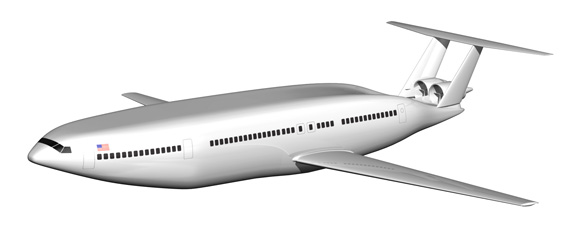

Рендер модели самолета
При построении модели, Дону пришла идея попробовать найти способ использовать созданные им текстурные карты, для иллюстраций на 3D-печатной версии. Когда он был ребенком, он строил бесчисленные модели самолетов, и большая часть деталей сдавалась при помощи наклеек, которые входили с наборы конструкторов. А мог бы он напечатать свои собственные наклейки? Поиск в Google по запросу «напечатать свои собственные наклейки» показал, что это очень распространенная практика в мире моделирования, и ее применяют для всего, начиная от создания моделей поездов до радио-управляемых машин. Посетив онлайн магазин Amazon он заказал несколько пачек листов прозрачной наклейки, которые прибыли через пару дней.

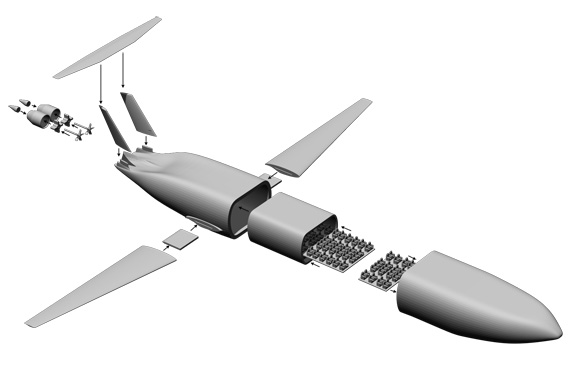

Подготовка модели для печати
При печати на 3D-принтере типа FFF (Методом Послойного Наплавления), следует помнить о некоторых особенностях этого вида печати. Самое важное, что нужно знать, это то, что принтер укладывает по одному тонкому слою за раз при помощи того, что можно сравнить с маленьким клеевым пистолетом. Толщина каждого слоя составляет примерно толщину обычного листа бумаги. Когда принтер распечатывает очередной слой, ему необходимо печатать его на что-то, и нужно помнить, что у него не очень то получается печатать в воздухе. И поэтому вам необходимо создавать ваши модели таким образом, чтобы слои распечатывались либо на предыдущие слои самого объекта, либо на специально спроектированные опоры. Большинство 3D-принтеров типа FFF простит вам отклонение до угла 45°.
И поэтому, для создания этого самолета, Дон разделил основной корпус судна на две части, так что бы можно было распечатать корпус вертикально, укладывая слои друг на друга. То же самое он сделал и с крыльями. Чтобы воспользоваться преимуществом того факта, что модель самолета будет разборной, Дон решил выполнить его в стиле «3D-печатной инфографики», и для этой цели он создал ряды сидений, чтобы люди могли видеть, как салон будет выглядеть изнутри.

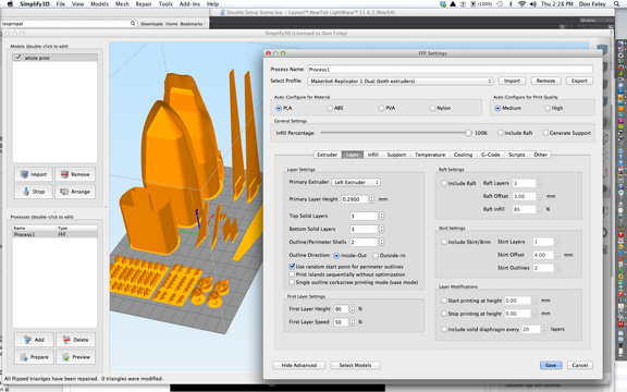

По завершению работы с 3D-моделью создается STL файл, который экспортируется из Lightwave и открывается в программе для выставления параметров принтера. Дону нравится использовать Simplify 3D, потому что это приложение предоставляет необходимый уровень контроля. Множество переменных позволяют определить качество конечной печати, включая скорость печатающей головки и уровень высоты слоя. Эти переменные и около 80 других можно регулировать в этой программе.

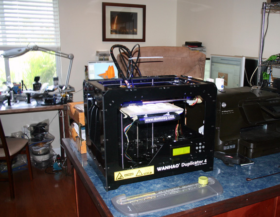

3D-принтер WanHao Duplicator 4 распечатывает самолет «Double Bubble»
После того, как файл «нарезан» на множество слоев, на основе которых и будет происходить печать объекта, эти данные отправляются на принтер. В случае Дона, он выводит файл в формате .X3G, копирует его на SD-карту и переносит информацию на принтер. Принтер может контролироваться и непосредственно с компьютера, но если компьютер зависнет или выключится или программа случайно закроется, печать прекратится и все будет испорчено. Из-за этого Дону нравится работать с SD-картами.
Чтобы напечатать самолет, Дон использовал свой принтер WanHao Duplicator 4 и пластиковый филамент PLA. Он купил этот принтер и необходимые материалы на Makergeeks.com. Дону очень нравится его Dublicator, потому что, несмотря на очень активное использование, он продолжает создавать объекты очень высокого качества.
Иногда бывает довольно сложно сделать так, чтобы распечатываемые объекты хорошо прикрепились к платформе печати. После многих экспериментов, Дон обнаружил, что клейкая малярная лента, протертая изопропиловым спиртом идеально подходит для этой цели. Эта модель была отпечатана из PLA пластика, созданного на основе кукурузного крахмала. Принтер WanHao Duplicator 4 не подогревает платформу печати, и поддерживает температуру сопла на уровне 205°. Диаметр сопла составляет 0.4 мм, высота слоя - 0,17 мм и скорость печати 3500 мм в минуту. Печать всех деталей самолета на этом принтере занимает около 15 часов.

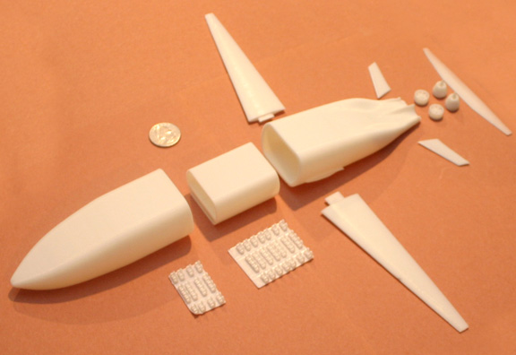

Отпечатанные детали самолета еще на платформе.
Следующий шаг - сборка самолета. Чтобы соединить обе секции Дон создал внутренний «рукав» со слегка приподнятыми «бортиками трения» по всему периметру. Это позволит собрать судно без клея и при необходимости, его можно будет легко разобрать.
Распечатайте на 3D-принтере собственный самолет «Double bubble»

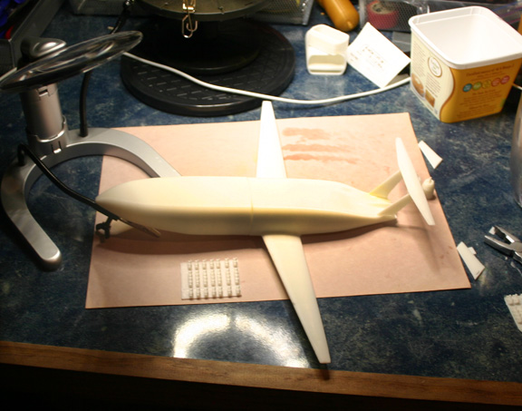

Самолет перед сборкой, видны вкладыши вложенные в крылья
Дон также создал небольшие вкладыши, которые легко вставляются в крылья, а так же стабилизаторы для правильного расположения их при склеивании. Для склеивания деталей он воспользовался клеем Loctite Super Glue Ultra Control Gel.

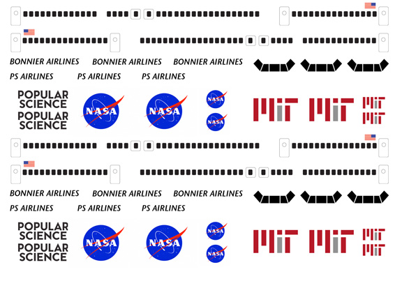

Когда со сборкой самолета было покончено, Дон занялся наклейками. Он создал картинки в Adobe Illustrator, а затем экспортировал их в Photoshop, чтобы иметь возможность подогнать их и сохранить в формате PSD, который можно использовать в качестве текстурных карт для 3D-файла в Lightwave, а также для печати на листах наклейки. Все это можно сделать непосредственно в приложении Illustrator, но Дон привык делать это по-другому, и всегда использует Photoshop для обработки изображений и подготовки текстурных карт.
Картинки на листе наклейки
Размеры листов наклеек Testor позволяют использовать их практически на любых струйных принтерах. Дон сделал столько наклеек, что их хватило для двух самолетов, и добавил еще несколько деталей на всякий случай. И поскольку Дону предстоит отправить этот самолет креативному директору журнала Popular Science, для пущего эффекта он добавил имя их компании-учредителя на модель. После распечатки картинок на наклейке, он нанес три слоя лака из баллончика с распылителем, давая каждому слою хорошенько высохнуть перед нанесением следующего. Струйные чернила растворяется в воде, и лак необходим, чтобы «исправить» этот недостаток. После высыхания, нужно вырезать картинки по одной, и бросить их в тазик с водой секунд на 10. Затем картинку нужно промокнуть бумажным полотенцем и аккуратно снять защитный задний слой. Готовую картинку нужно аккуратно приклеить на ее место. Но прежде, чем наклеивать наклейки, необходимо обезжирить модель. Дон обнаружил, что если на модели останутся следы от рук, то наклейка может не приклеится. Поэтому Дон очистил свой самолет изопропиловым спиртом и бумажными полотенцами.

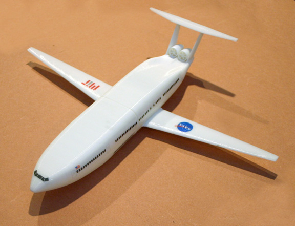

Готовый самолет и корзинка с деталями для следующего самолета
Когда самолет полностью готов, Дон распылил на него еще один, завершающий слой лака, чтобы дополнительно зафиксировать наклейки. Самолет готов! Для завершения этой работы Дон создал схему сборки для своего творения.
