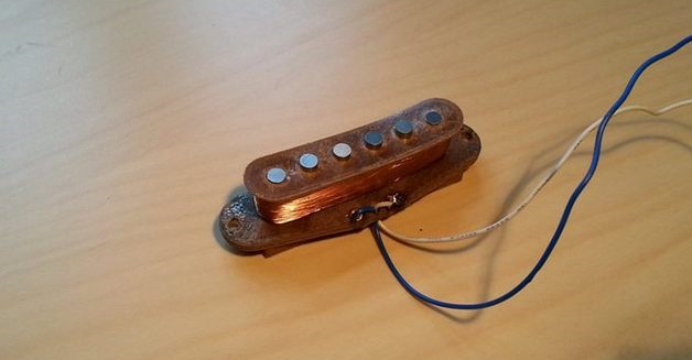

Польский мастер «Роб» Клазински, месте со своим другом, гитаристом Мартином Кубаски воспользовались 3D-печатью для создания звукоснимателя для электрогитары.
Первый 3D-печатный звукосниматель для электрогитары
Для тех, кто не знает, несколько слов о том, что такое звукосниматель для электрогитары: это важный элемент, используемый для улавливания вибрации струн и преобразование их в электрические сигналы, которые идут в усилитель и динамик. Он размещается под струнам на высоте играющей руки. Звукосниматель состоит из катушки и магнитного сердечника, который способен превращать электрическую энергию в движение. Число катушек — обычно 6, что соответствует количеству струн. На катушку намотан медный провод толщиной 0,06 мм. На магните расположено обычно около 7000 витков тонкой проволоки. Количество витков влияет на сопротивление - то есть, на то, как гитара воспринимает звук.

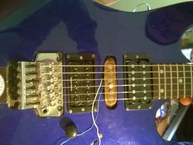

Стандартные звукосниматели от Лео Фендера находятся в диапазоне сопротивления равном 5.8-6.2 кома. На звукоснимателе, созданном Мартином и Робертом — около 9000 оборотов, что дает 6,8 кома, делая гитарный звук - по описанию Роберта - «более тяжелым и металлическим».

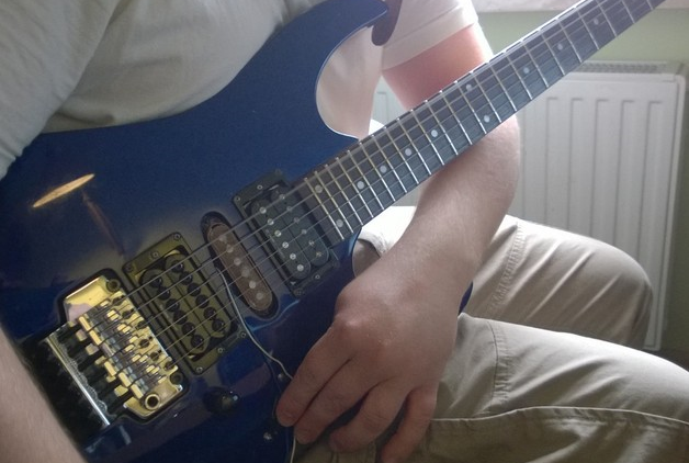

Мартин и Роберт распечатали звукосниматель для гитары на 3D принтере и выложили инструкции проекта и файлы на Thingiverse, где вы также можете найти фотографии различных стадий сборки. Звукосниматель был создан для гитары Ibanez RG270.
Мартину очень нравится тяжелое звучание его гитары. Чтобы продемонстрировать все возможности звукоснимателя, Мартин записал кавер версию легендарной песни группы Bad Religion «Them and Us», которая призвана продемонстрировать обновленный звук гитары с улучшенным 3D-печатным звукоснимателем.
