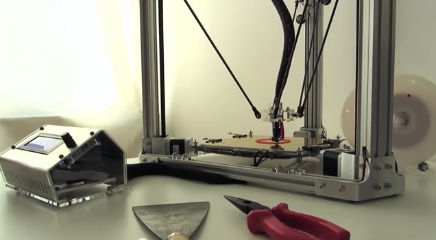

TripodMaker – это профессиональный дельта 3D-принтер доступный для покупки на сайте компании. Сайт подчеркивает большое печатное пространство 3D-принтера, его алюминиевый экструдер, возможность автономной работы и высокую скорость печати.
Печатное пространство этого принтера представляет собой цилиндр диметром в 30 см и высотой в 42 см. Принтер оснащен алюминиевым приводом экструдера, который обеспечивает «редукцию 5:1, что является оптимальной силой преобразования для печати с помощью Трубки Боудена на высоких скоростях». При помощи LCD-контролера, расположенного на плате Arduino, можно регулировать скорость, температуру и другие настройки не останавливая процесс печати. Подвижные части TripodMaker-а имеют очень легкий вес для обеспечения бескомпромиссно высокой скорости печати.
Принтер имеет нагревающееся основание, которое может достигать температуры в 110 градусов по Цельсию. Устройство использует 1,75-мм нить из полилактида или АБС-пластика.
TripodMaker использует программное обеспечение с открытым исходным кодом, которое может быть запущено на любой операционной системе, хотя в настоящее время точная калибровка принтера гарантируется только для Windows XP.
Технические характеристики:
- Основание печатного пространства диаметром 30 см.
- Высота печатного пространства: 42 см.
- Разрешение слоя: 75 микрон.
- Нить для печати: 1,75мм.
- Сопло: 0,4мм.
- Возможность автономной распечатки с SD-накопителя.
- Неподвижная платформа.
- Программное обеспечение: модифицированная программа Malin.
- Алюминиевые экструдеры.
- Изогнутая конструкция соединений.
- Клиновые пазы колес.
Стоимость TripodMaker-а составляет 1 400 евро (без нагревающегося основания) или 1 950 евро (с нагревающимся основанием).
