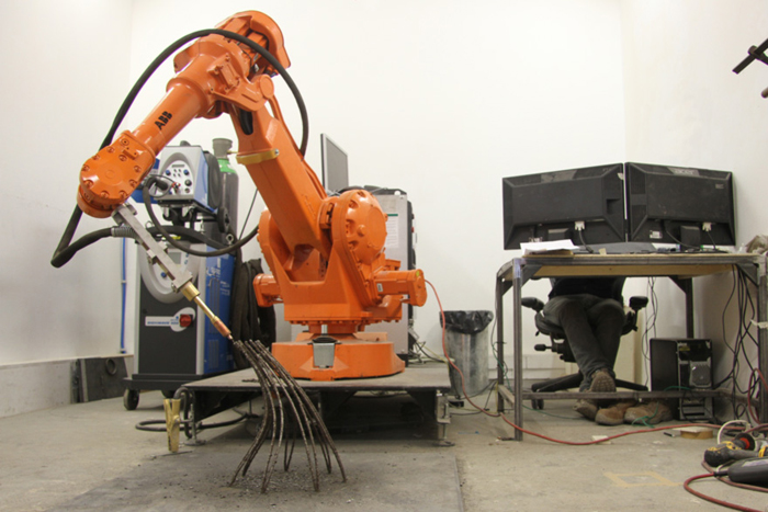

В мае прошлого года Петр Новиков и Саша Йокич из Института Передовой Архитектуры Каталонии при сотрудничестве со студией Йориса Лаармана выпустили 3D-принтер, под названием Mataerial. То устройство, фактически, представляло собой экструзионный манипулятор, который может печатать слой за слоем, быстро отвердевающим пластиком на любой поверхности и под любым углом. С тех пор проект был усовершенствован для печати металлом.
Лаборатория Йориса Лаармана, в партнерстве с компанией Acotech, усовершенствовала свой 3D-принтер для пластика, который назывался MX3D-resin, путем оснащения робота-манипулятора современным сварочным аппаратом. Новый 3D-принтер MX3D-Metal способен выпускать небольшие количества расплавленного металла, такого, как «сталь, нержавеющая сталь, алюминий, бронза или медь, без необходимости поддерживающих структур».
В то же время при поддержке компании Autodesk, команда работает над созданием соответствующего программного обеспечения, утверждая: «Сочетание робот/сварка управляется различными программами, которые функционируют в постоянном взаимодействии. В конечном итоге это должно привести к появлению дружественного для пользователя интерфейса, который позволит пользователю печатать напрямую из CAD. Сейчас мы работаем над созданием печатных стратегий для различных видов 3D-печатных «линий». Например, вертикальные, горизонтальные или спиральные линии требуют различных параметров, таких, как длительность импульса, длительность паузы, высота слоя и ориентация инструмента».
Но достаточно уже слов, теперь взгляните на аппарат в действии!
К сожалению, процесс печати пока еще довольно медленный, поскольку металлу необходимо немного остыть, прежде, чем продолжать печать. Но этот недостаток компенсирует тот факт, что принтер MX3D может печатать в любом направлении, и совершенно свободен от ограничений связанных с пределами корпуса, за неимением последнего. Это означает, что теоретический размер 3D-печатного изделия, выполненного на нем, как и на его предшественнике - ничем не ограничен. Конечно, необходимо еще решить некоторые вопросы техники безопасности, связанные с работой с расплавленным металлом и тому подобными аспектами. Тем не менее, потенциальные возможности такой машины - умопомрачительны.
