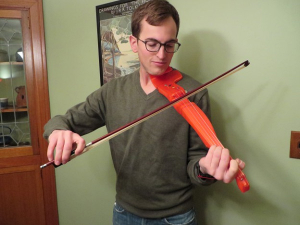

Последняя модель скрипки — это уже четвертый физический прототип и пятая версия дизайна.
Прототипы F-F-Fiddle были напечатаны на 3D-принтере Type A Machines Series 1, за исключением скрипки из ярко-красного материала, которая была сделана на Makerbot Replicator 2.
3D-печатная электроскрипка F-F-Fiddle, созданная на домашнем 3D-принтере 3D-печатная электроскрипка F-F-Fiddle, созданная на домашнем 3D-принтере
«Все детали скрипки могут быть напечатаны без поддерживающего материала, на любом бытовом 3D-принтере типа FFF» - утверждает Перри. «Кроме того, F-F-Fiddle была создана для демонстрации возможностей технологии 3D-печати: деталь скрипки, которая ставится под подбородок и на плечо музыканта может быть индивидуально отрегулирована на любом из этих инструментов, поскольку мы создали плоскую поверхность, а внутри использовали изогнутые каналы для проводки (такое возможно только при помощи 3D-печати). Полу пустое заполнение 3D-принтером оставляет пространство для резонирования звука — этот инструмент не из цельного куска пластмассы! Кроме того, нам кажется, слегка неровная поверхность из-за печатных слоев формирует текстуру, напоминающую волокно древесины традиционного инструмента».
«Каждую из созданных скрипок мы проверяли на звучание и вносили улучшения для повышения именно этого параметра. Мы по-прежнему дорабатываем инструмент, и поэтому каждая последующая F-F-Fiddle немного лучше предыдущей. Мы уже дошли до точки, когда нам уже не стыдно предложить другим испробовать наше творение» - объясняет Перри.
