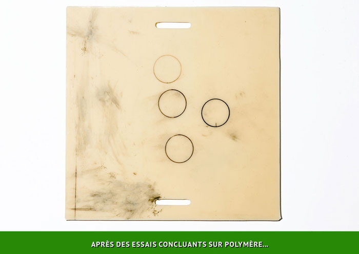

После того, как мероприятие завершилось, группа дизайнеров решила пройти дальше, и поменять ручку на настоящую машинку для татуировок, одолженную у начинающего тату мастера. Чтобы продемонстрировать качество татуировки, они выбрали самый простой дизайн - им стал обычный круг, и сначала машинку опробовали на силиконовом кожзаменителе. Затем им нужно было найти волонтера, который был бы не против получить первую роботизированную наколку. Это оказалось проще, чем они думали, поскольку нашлось довольно много добровольцев, которым понравилась идея подпортить свою кожу таким вот новым способом XXI века.

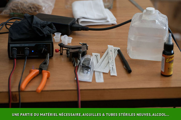

Процесс калибровки принтера и подготовка для изготовления качественной татуировки оказался немного утомительным. Команде дизайнеров пришлось сначала создать на 3D-принтере адаптер, который бы фиксировал машинку для татуировок таким образом, чтобы она не вибрировала. В программном обеспечении принтера толщина стенок печати было выставлена равной 0.2mm, без заливки, поскольку они еще не придумали, как заполнять татуировки цветом.
Затем команде пришлось измерить расстояние между верхней частью руки добровольца и платформой печати принтера; Это расстояние было выставлено в Gcode печати для компенсации разницы между поверхностью руки и платформой печати. Команде также пришлось учитывать ограничитель хода, который используется для калибровки печатающей головки перед печатью/татуировкой, потому что длина иглы отличается от длины экструдера. Поскольку кожа более эластична, чем силикон, команде пришлось воспользоваться куском резины, чтобы натянуть кожу добровольца.
Наконец все было готово для печати. По завершению стерилизации оборудования и заполнения иглы чернилами, они отправили рисунок на печать. После того, как машина включалась и уже была готова начать печать, они поставили принтер на паузу и положили руку добровольца в камеру сборки. Следующим шагом, как описано на странице проекта на сайте Instructables, стало: «запустите двигатель, скрестите пальцы наудачу и... ВПЕРЕД!»
