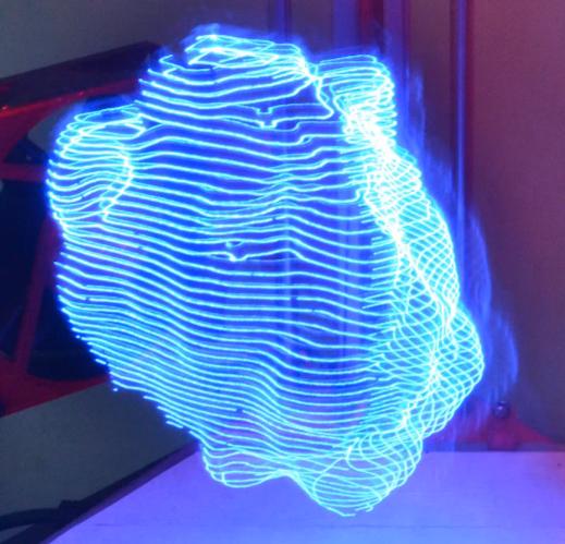

«Вот, что я сделал: я прикрепил светодиод к печатающей головке дельта принтера 3dr» - рассказывает Экагграт - «Светодиод был подсоединен к контакту 1 на плате Ramps. Я написал специальный сценарий для этого светодиода в программе Grasshopper 3d. Этот сценарий использует любую 3D-модель и преобразует ее в gcode, который специально предназначен для управления принтером со светодиодом. Этот gcode просто заставляет принтер двигаться по определенным траекториям, в соответствии с заданной 3D-моделью, при этом включая и выключая светодиод, ничего на самом деле не печатая».
Затем он взял свой фотоаппарат NIKON D3100, установил его в режим ручной выдержки и сделал снимок с очень большим значением выдержки. Во время съемки 3D-принтер передвигался, включая светодиод, когда он описывал контуры, определенные в gcode. Экструдер на принтере был выключен, для того, чтобы принтер ничего не печатал обычным филаментом.
«Фактически, это лишь обыгрывание давней техники, которая называется «рисование светом» - объяснил Экагграт.
Что из этого вышло? Нечто совершенно невероятное. На снимке вы видите каждый слой, по которому двигался 3D-принтер с горящим светодиодом, и видно, как он проходил слой за слоем, пока печать не завершилась. К сожалению, никаких других конечных продуктов, кроме этих восхитительных фотографий не осталось.
