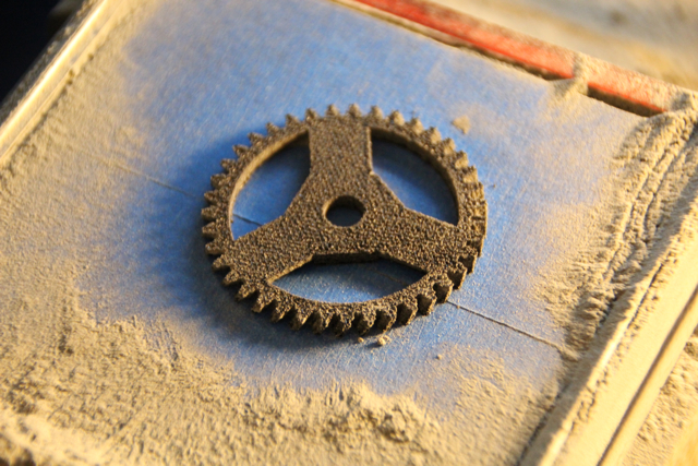

Восковое колесо из механизма напечатанное на 3D-принтере с использованием технологии лазерной резки

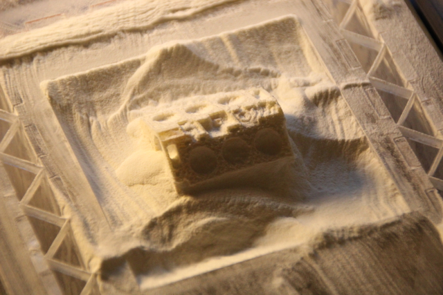

Раскопки двигателя, распечатанные из нейлона

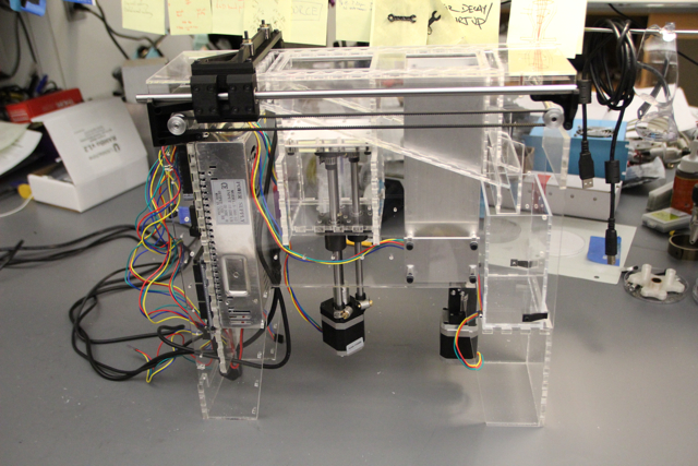

3D-принтер OpenSLS Андреаса Бастиана
Итак, сколько же стоит сооружение такого аппарата? Бастиан говорит, что он потратил меньше 15 000 $ на конструкцию своего 3D-принтера. Он ожидает, что недорогие системы следующего поколения будут стоить немного больше этой суммы.
