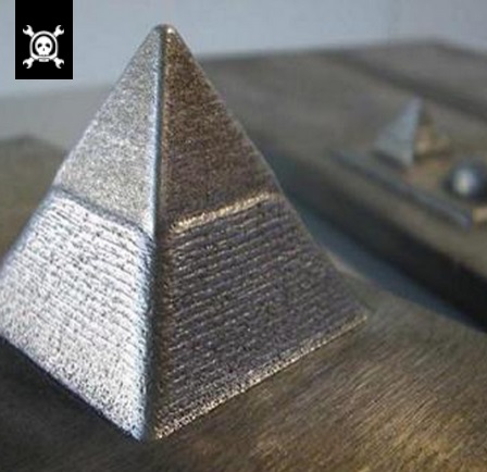

17-ти летний выпускник школы Сагар Говани планирует разработать доступный 3D-принтер, способный к печати при помощи металла, который будет работать на основе технологии моделирования методом послойного направления. Помимо пластиковых расходников Сагар использует металлическую леску в качестве «чернил». Он использует нагревательную спираль, чтобы плавить и выдавливать эту леску через 3мм сопло. Также в конструкции используется вентилятор, обдувающий части печатной конструкции сухим льдом для охлаждения.
Этот проект ставит перед собой такие цели:
- Стоить меньше 1000 $.
- Быть размером с обычные 3D-принтеры.
- Использовать как можно больше переработанных электронных компонентов.
- Сделать процесс 3D-печати как можно более простым.
- Сделать процесс 3D-печати как можно более безопасным.
На данном этапе разработки Сагар занят не непосредственной сборкой 3D-принтера, а созданием экструдера с нагревающейся головкой, который сможет производить расходный материал – металлические нити. «Я принял решение видоизменить технологию RepRap из-за ее популярности и простоты ее модифицирования», отметил Сагар. «Такой подход позволит людям достаточно легко воссоздать мой проект».
Сплав, который использует юный изобретатель, на 95,8% состоит из олова, на 4% из меди и на 0,2% из серебра. Он вытекает из 3мм сопла в виде лески при температуре плавления в 235 градусов по Цельсию.
«Я панирую сделать сплав на основе олова, схожий по свойствам с жестяной банкой, в которой олово сплавляется с медью, но не с нержавеющей сталью, температура плавления которой гораздо меньше», сказал Сагар. «Зная это, я сделаю 1мм сопло для нагревающейся головки из нержавеющей стали и рабочую поверхность из куска шершавого медного листа».
«Я протестировал мою теорию, сделав один слой вручную, при помощи обычного паяльника, и получившаяся часть вышла несколько не одинаковой высоты. Припой же сформировал некий пузырь, вместо нужной мне формы».
Задача Сагара состоит в том, чтобы найти наилучший способ нагрева сопла для обеспечения притока припоя. Как говорит он сам: «Самая сложная часть – это сделать сопло нужной термической массы и определить такую температуру, при которой оно не будет засоряться».
