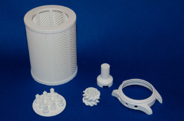

Это фото демонстрирует большой спектр возможностей керамической 3D-печати. В левом дальнем углу вы видите элемент керамического заполнителя. Перед ним, редукторы для механического привода SMT. В центре - шестерня сложной формы. За ней вы можете увидеть электрический разъёмный соединитель. Справа, на переднем плане лежит 3D-печатный корпус для часов из керамики.
