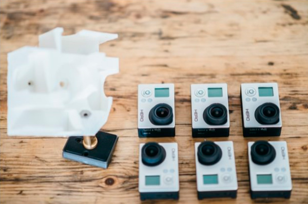

Потрясающее 360° видео, представленное вашему вниманию выше, снято Йонасом Гинтером, немецким фотожурналистом, при помощи 6 камер GoPro, установленных на его велосипеде. Весь пейзаж - как миниатюрный мир, и предметы, находящиеся ближе всего к камерам - это «центр» этой маленькой планеты, в то время, как далекие здания и небо - его фон.
Для создания такого невероятного миниатюрного мира в видео, Гинтер провел последние несколько лет, испытывая различные методы съемки. Он пытался ставить камеры на вращающиеся штативы, но это не работало. В конце концов, он пришел к выводу, что ему потребуется несколько камер для такого рода съемки.
Гинтер решил использовать для своего проекта камеры GoPro. Он посчитал, что ему потребуется шесть таких камер: для записи по горизонтали на 360° и по вертикали на 180°. Фотообъектив «рыбий глаз» входит в стандартный набор для камер GoPro. Этот объектив позволяет делать съемку на 170 градусов, что делает эту камеру самой доступной камерой с объективом «рыбий глаз» из всех, которые можно достать. Затем он создал при помощи 3D-печати крепление, вставил в него камеры и отправился на велосипедную прогулку в парк. И на этот раз все получилось.
Гинтер поделился 3D-файлами крепления на сайте Thingiverse, и любой желающий может скачать их и распечатать у себя дома. Вы можете посетить его страничку на Thingiverse, или почитать пост Гинтера (на немецком) в его блоге.
