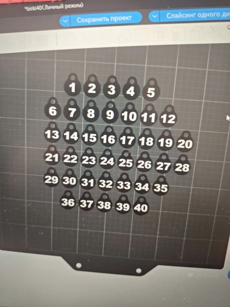

О том как сделать бирку печатью двумя цветами в Anycubic Slicer Next
Встала тут задача сделать бирки модно и высокотехнологично. А то ACE PRO простаивает, грустит по цветной печати. В просто Anycubic Slicer была такая невнятная функция раскраски моделей в разные цвета филамента, я с ней поковырялся, но ничего не получилось, видео по данной теме было мало оно было про старые версии и я забросил.
В итоге, я опять стал искать и наткнулся на видосик, в котором раскрывался путь в работе с цветами в Anycubic Slicer Next . Оказывается это не тривиальная задача! Сначала надо клонировать ваши прутки и дать им цвета. Потом появляется в панели инструментов пиктограмма заливки. Но сделать заливку буквы вы не сможете. Можно нарисовать кряКозябу мышкой, залить плоскость или треугольник или по высоте модели поделить на цвета, а вот казалась бы сделать текст - не судьба. В итоге что? На панели есть инструмент "текст". Его можно накинуть на плоскость модели, он будет либо выпуклым либо вырезом. Так вот делаем вырез, мне нужно сделать текст другим цветом в один слой 0.2 к примеру. Далее выходим из текста, но выделение этого выреза как объекта остается. Тыкаем в него правой мышкой и в выпадающем меню меняем тип с "вычитаемого объема" на "модель". И еще раз тыкнув уже на модель текста на плоскости, которая была вырезом, в выпадающем меню выбираем сменить пластик. Вуаля.
