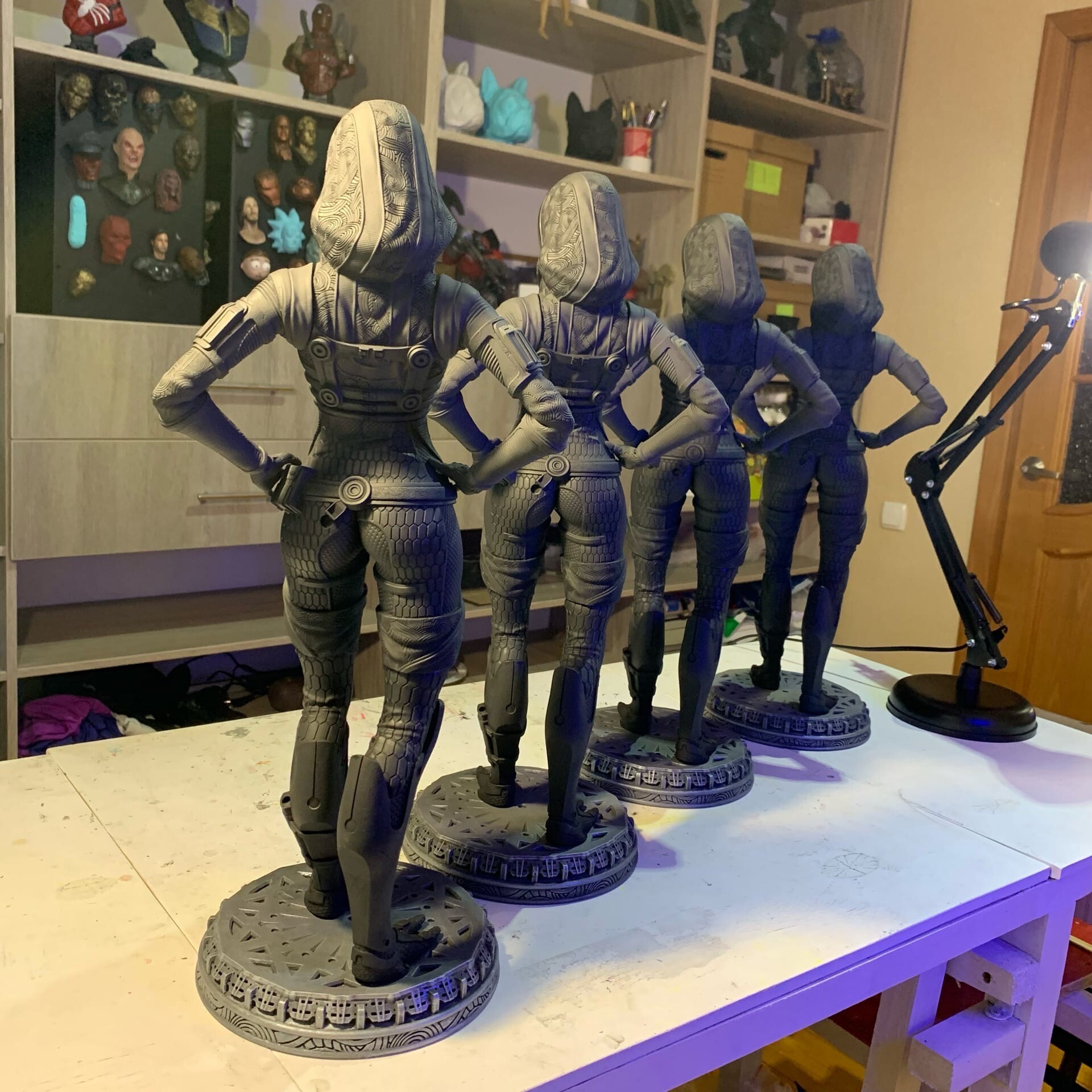

Продолжаем изготовление 10-ти статуэток Гарруса из игры Mass Effect.
На данный момент все детали напечатаны, большая часть обработана и загрунтована. На первом Гаррусе подбирали покраску, из-за этого он красится уже около 7-9 дней, остальные планируем красить в 6 рук, так как сроки у нас до конца августа, нужно ускоряться)
Это первый опыт производства сразу такого количества статуэток за раз. До этого максимум делали 4 статуэтки за раз, это была Тали, то же из Mass Effect
Если 3д печать не особо трудозатратный процесс, на пост обработку мы привлекли человека со стороны с опытом моделизма, а вот покраска это всё таки самый сложный процесс, который требует максимальной концентрации и терпения.
Печатал статуэтки на Anycubic Photon Mono X, подставки на двух на Anycubic Chiron.
Толщину стенок выставлял по ситуации, от 1.5 мм до полнотелых.
Постобработка проходила при помощи наждачек, напильничков, кусачек
Грунт использовали двух марок от RAL и KUDO
Краски заказывали с сайта "Я моделист" разных фирм, paciffic, green stuff и тд
