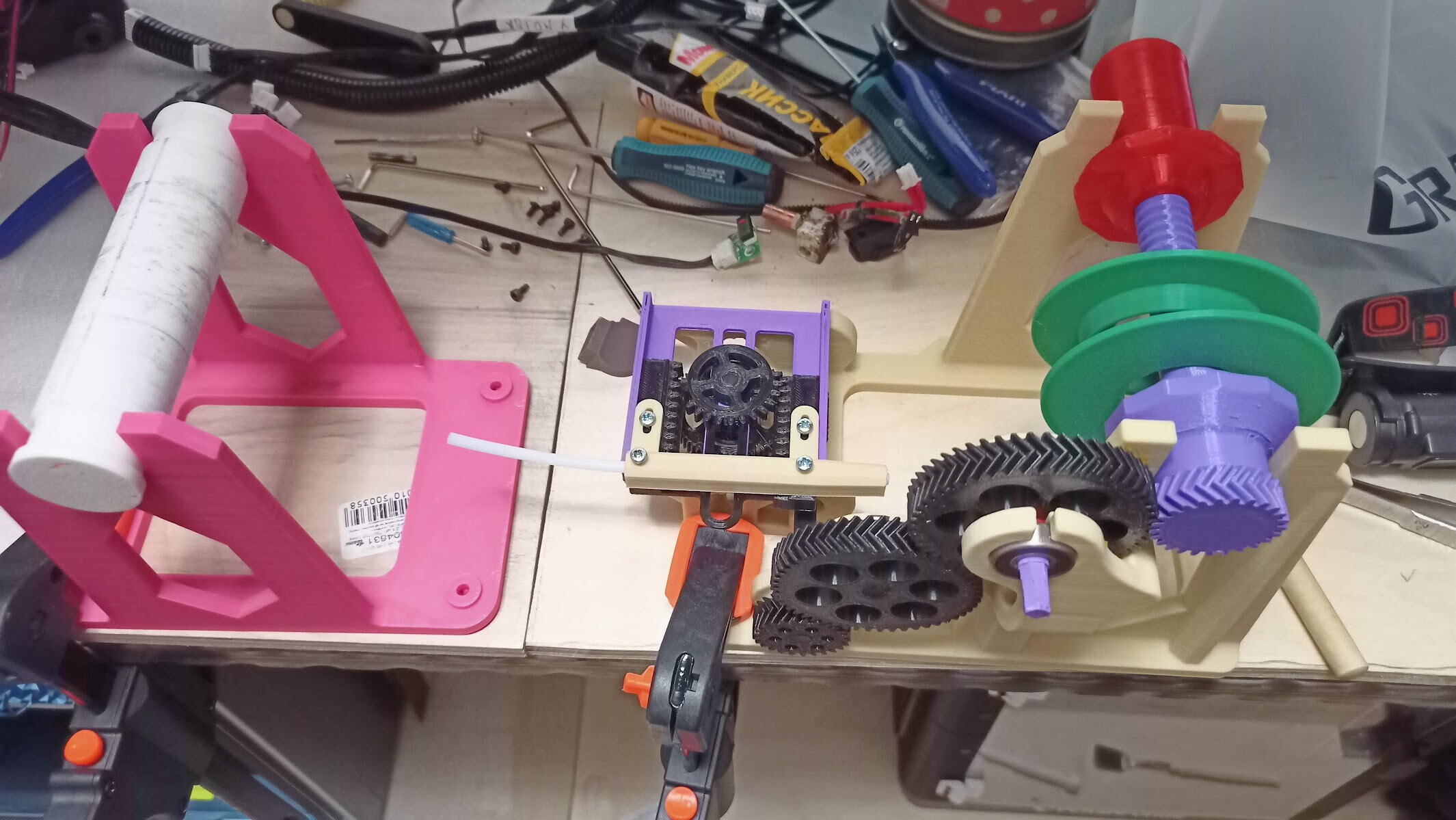

А я тут как раз сломал свой намотчик пластика, когда перематывал 3х килограммовую катушку, но нашел новую, улучшенную версию, (некоторые детали подошли) вот ссылочка на нее (плюс полно разных ремиксов)
https://www.printables.com/model/407688-bambu-lab-p1-x1-x1c-x1cc-filament-spool-switcher-w
https://makerworld.com/en/models/32663-awesome-filament-spool-rewinder-upgraded
Но есть нюанс, шаг намотчика под катушку бамбулаба а все мои катушки или шире или уже и наматывались не очень ровно, в качестве эксперимента я таки решился разориться на одну сборную катушку (их тоже куча, вот такой вариант например)https://www.thingiverse.com/thing:5536204фиксаторhttps://www.thingiverse.com/thing:6892816
она как домой заехала, крутится прекрасно, отматывается тоже, намотчик кладет витки далеко не идеально, но достаточно ровно, можно крутить веслом, можно шуруповертом (главное без фанатизма).
А filament gaid я все таки напечатал, на всякий случай, с бамбулабовскими катушками и не упоротой намоткой, он в пластик не упирается, а как страховка от заблудившегося PLA самое то.
