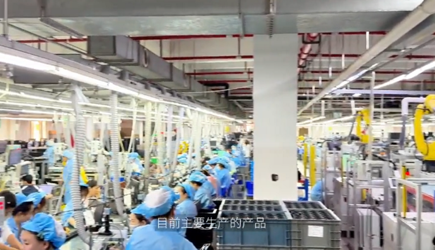

Производственные мощности компании Guangtai Yongli. Фото: Intamsys

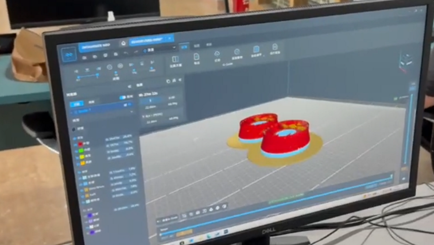

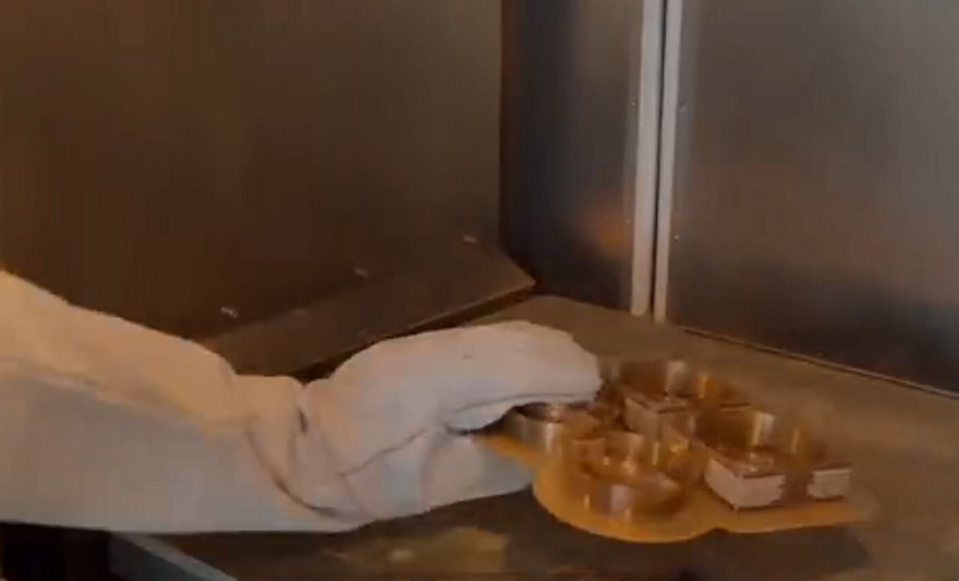

Внедрение промышленного высокотемпературного FDM 3D-принтера Intamsys Funmat 610HT в прототипирование и опытное производство значительно повысило эффективность опытно-конструкторских работ.

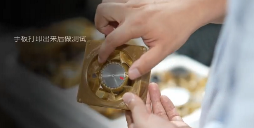

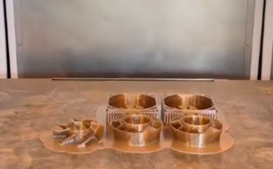

Опытные образцы, изготовленные по технологии FDM 3D-печати. Фото: Intamsys
С помощью 3D-печати цифровую модель можно преобразовать в функциональный прототип всего за несколько часов, что значительно сокращает сроки итеративного проектирования: все работы по внесению изменений в цифровой дизайн, производству прототипа и испытаниям можно выполнить за один день вместо привычной недели.

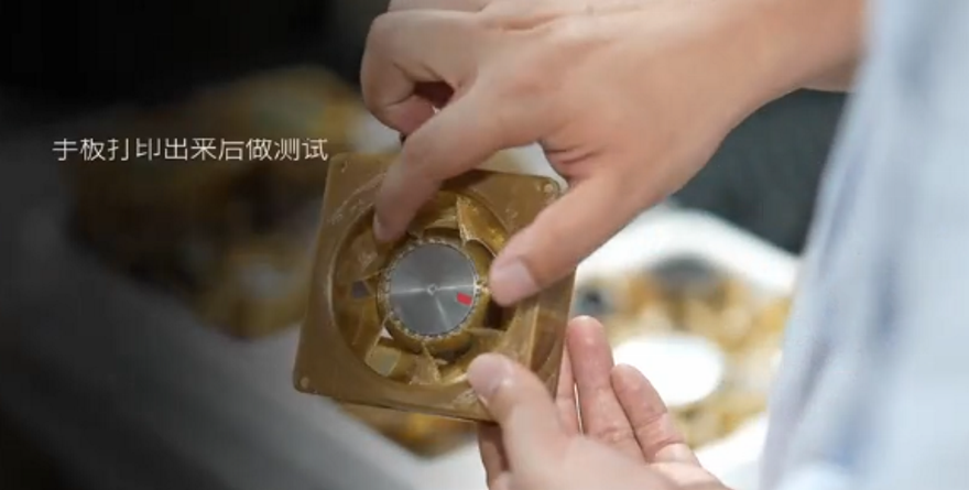

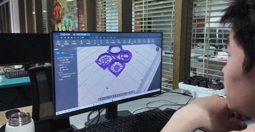

Моделирование и 3D-печать опытных изделий из конструкционного термопласта PEEK. Фото: Intamsys
Выбор материала

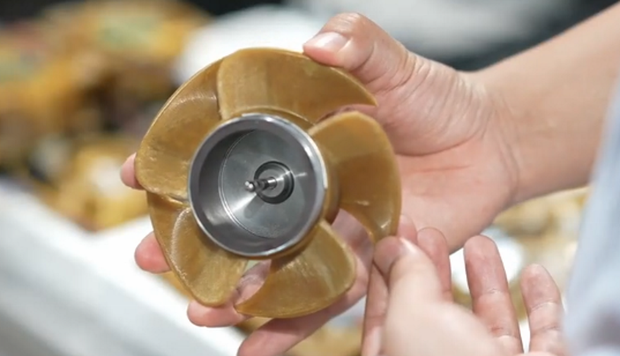

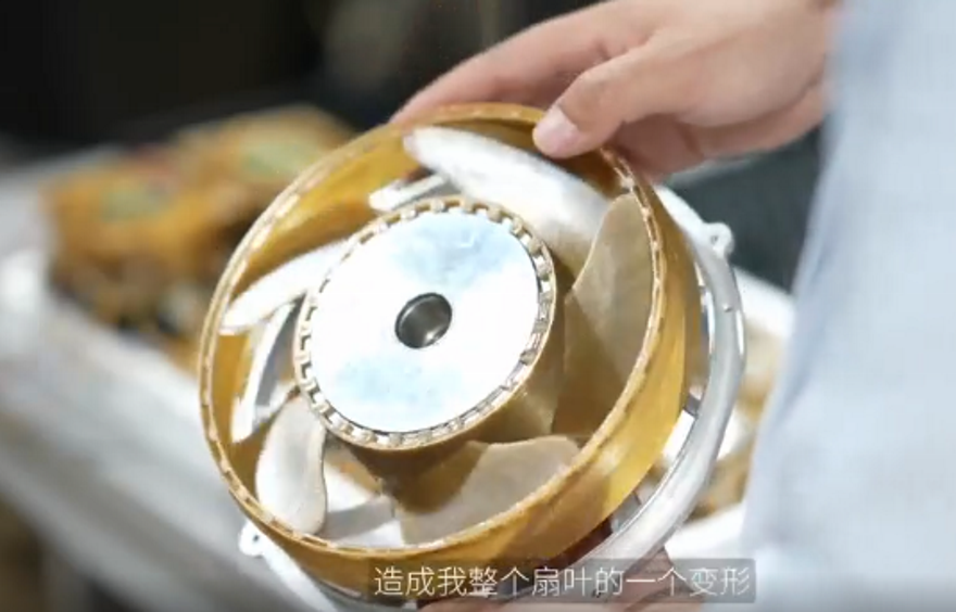

Специалисты Intamsys предложили использовать конструкционный термопласт полиэфирэфиркетон (PEEK), обладающий высокой теплостойкостью и прочностью с возможностью чистовой механической обработки для соблюдения строгой геометрической точности, критически важной при производстве крыльчаток. Испытания функциональных прототипов проводятся на максимальных оборотах, в некоторых случаях до пятидесяти тысяч в минуту. Нередко опыты проводят в нагретой до 100°С атмосфере для симуляции тяжелых условий эксплуатации.

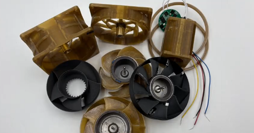

Опытные 3D-печатные образцы из тугоплавкого полиэфирэфиркетона (PEEK). Фото: Intamsys

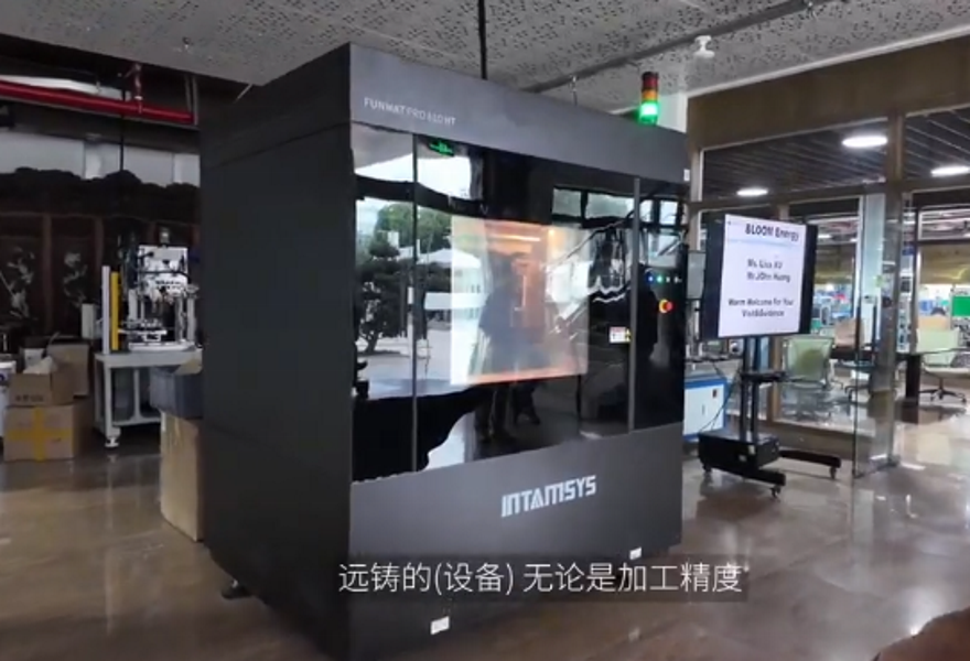

К аддитивному оборудованию от Intamsys компания Guangtai Yongli пришла не сразу, предварительно опробовав конкурентные предложения нескольких производителей. Определяющими факторами стали точность 3D-печати и ассортимент инженерных расходных материалов, полезный объем, способность работать с тугоплавкими полимерами и бороться с усадкой. По совокупности характеристик победу одержал 3D-принтер Intamsys Funmat Pro 610HT.

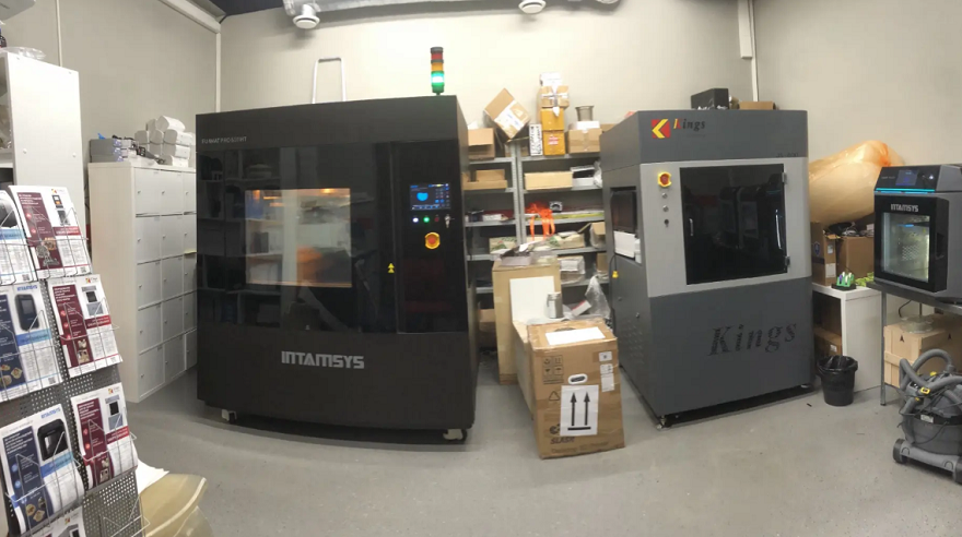

Промышленный 3D-принтер Intamsys Funmat Pro 610HT на производственных мощностях компании Guangtai Yongli. Фото: Intamsys
Intamsys Funmat Pro 610HT — крупноформатная экструзионная аддитивная система, предназначенная для 3D-печати функциональных прототипов и мелкосерийного производства с использованием инженерных термопластов и полимерных композитов.

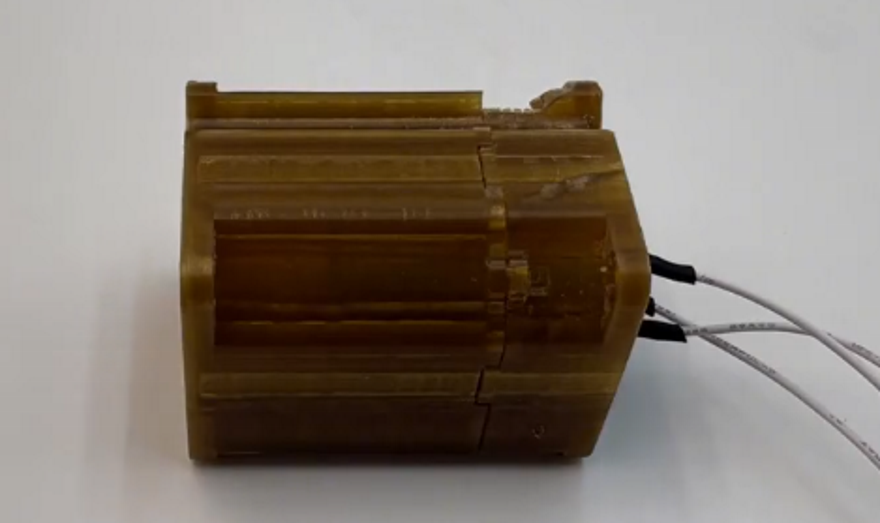

В последнее время растет спрос на персонализированные и кастомизированные продукты, и это касается в том числе производства систем охлаждения. Тиражи снижаются с крупных до средних и мелких серий, а компании-производители продолжают наращивать возможности гибкого производства. Параллельно с персонализацией увеличивается и геометрическая сложность изделий, например за счет интеграции охлаждающих каналов и микрорадиаторов.
Проектирование и 3D-печать функциональных изделий. Фото: Intamsys
Технологии 3D-печати эффективно дополняют традиционные производственные методы за счет двух преимуществ — высокой свободы дизайна и отсутствия необходимости в дорогостоящей литейной или формовочной оснастке. В некоторых случаях аддитивные технологии даже служат способом серийного производства конечных изделий.
