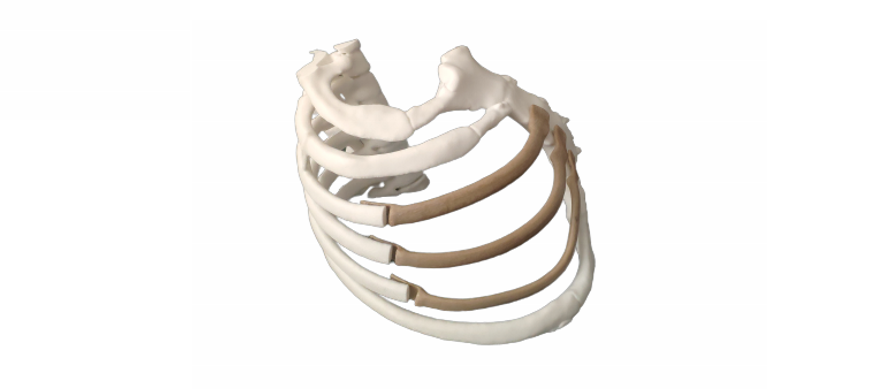

Центр аддитивных технологий Медицинского университета ВВС КНР также принял участие в нескольких операциях по замене грудных ребер, тоже используя полиэфирэфиркетон и аддитивное оборудование от Intamsys. В общей сложности госпиталь провел уже сотни успешных операций с использованием 3D-печатных из полиэфирэфиркетона.
3D-печатный реберный имплантат из полиэфирэфиркетона, изготовленный на 3D-принтере Intamsys Funmat Pro 610
