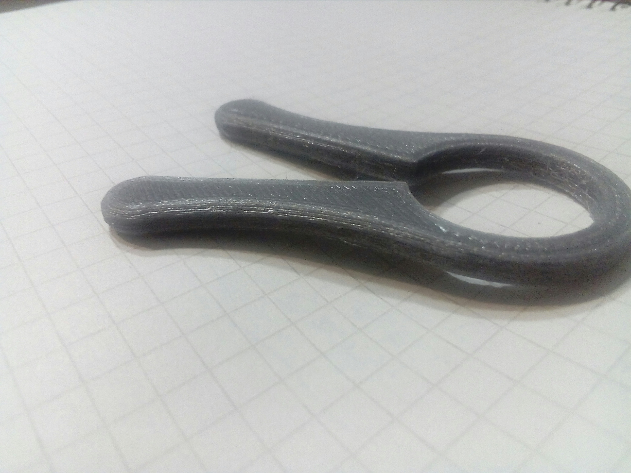

После пробы печати Pet-g я вообще в восторге.
ЧПУ-самостоятельность или первый домашний принтер
Сейчас пробую ABS, но без стекла он отлипает от стола.
Как итог: за 10 тыр. - очень достойный аппарат. Доработок нужен миллион, но я конструктор брал осознанно.
