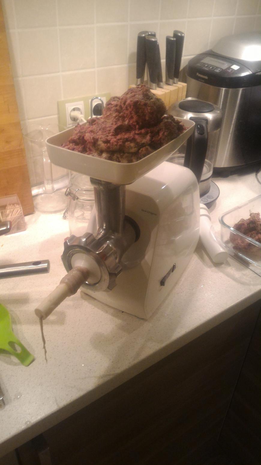

в общем угостили меня несколькими килограммами фарша для изготовления печеночной колбасы.
а кишка у меня и так была.
но вот проблема заталкивать фарш в кишку ложкой или руками- то еще удовольствие. был печальный опыт заталкивания фарша. 40 минут на 300 грамм. Мат стоял как в порту.
а тут килограммов 7.
идея заталкивания фарша мясорубкой не нова и для некоторых моделей такие насадки идут в комплекте.
но не в моем случае.

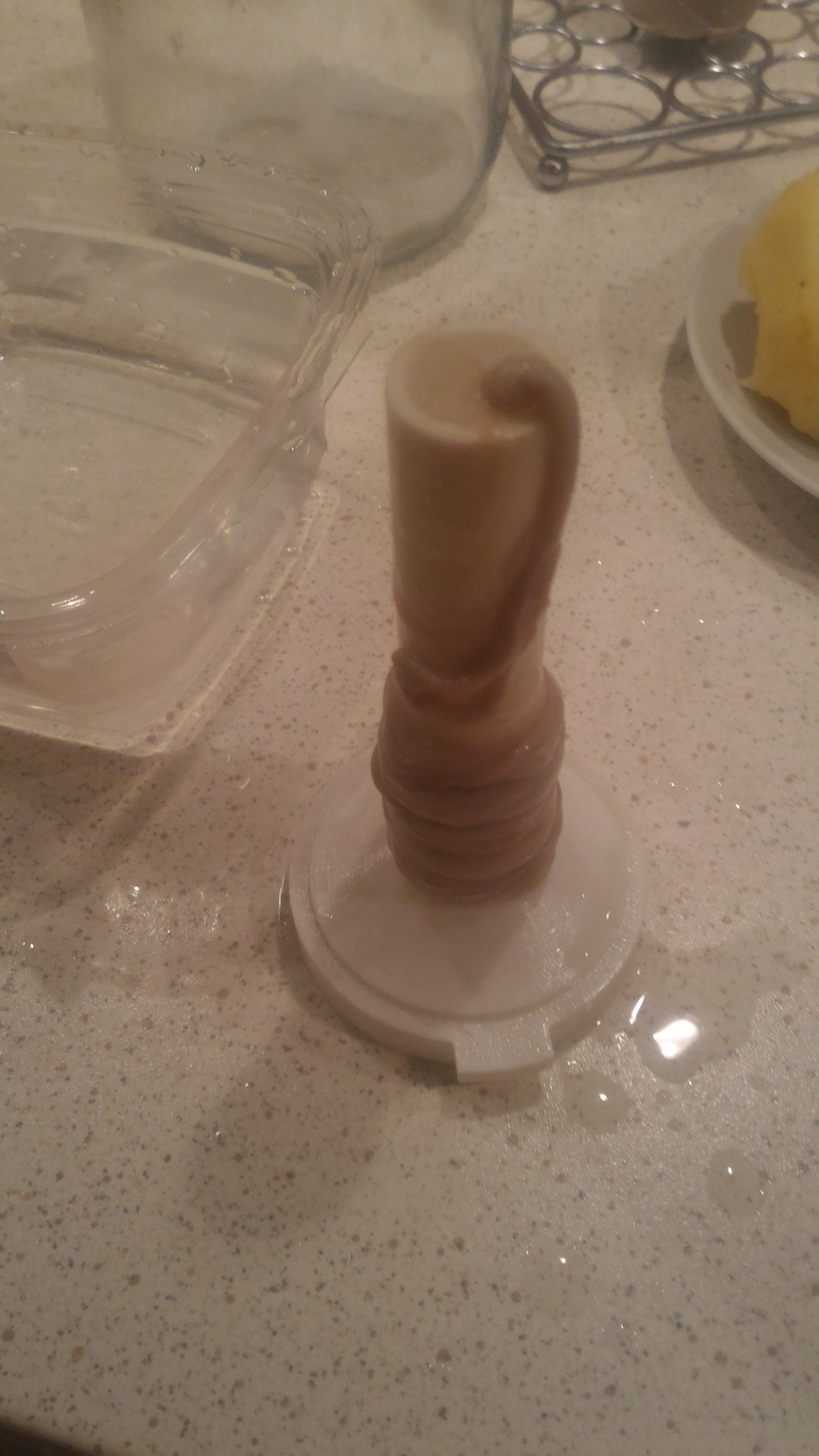

далее вооружаемся штангелем и солидом.и получаем вот такой девайснадеваем на него кишку и завязываем.
Если фантазия поволяет, то можно в этот момент гаденько похихикатьУстанавливаем всю эту красоту на мясорубку.
Жмякаем вкл и только успеваем заталкивать фарш в жерло.
это желательно делать вдвоем. один заталкивает, второй контролирует наполнение кишкиполучаются вот такие колбаски.

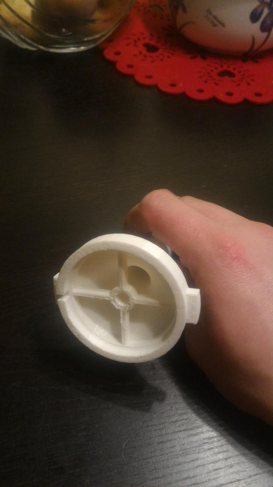

по результатмам теста надо насадку делать разборной:
отдельно центр для штока мясорубки, отдельно трубку и конус.
удобнее мыть. и надо делать переход с большого на малый диаметр как фаску, а не радиусом.
будут лучше слои накладываться. у меня в одном месте дыренька была. и фарш прям внутрь девайса натолкало.
печатал PLA, 0,2 мм слой, 0,4 сопло.
модельку не выкладываю сознательно, т.к. мясорубки у всех разные.
