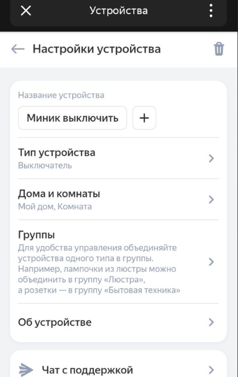

Далее создайте виртуальное устройство "выключатель" в разделе Виртуальные устройства
Откройте на смартфоне Яндекс, в устройствах найдите новый Выключатель и переименуйте в желаемую голосовую фразу для выключения принтера, например "миник выключить"
