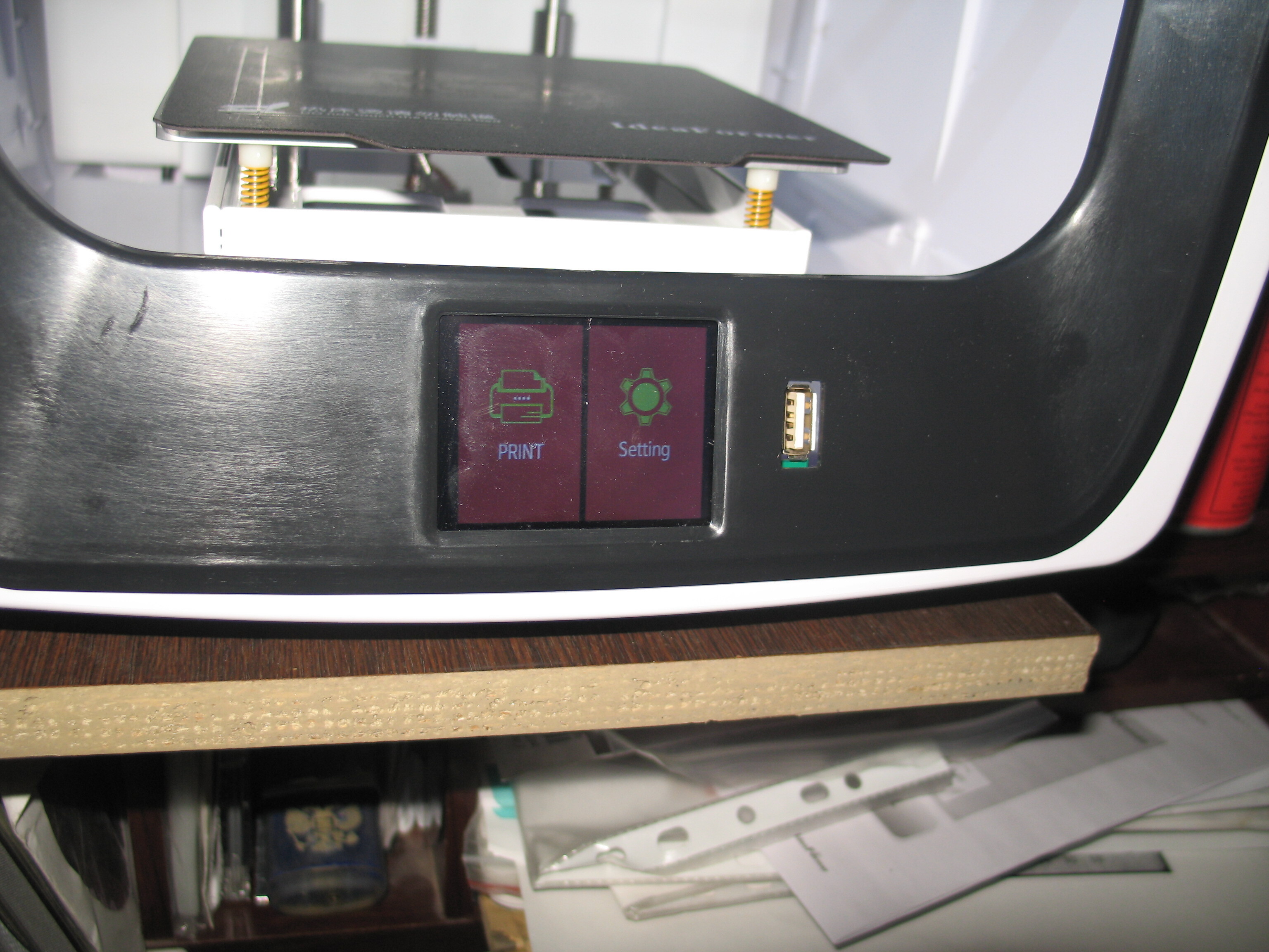

Основная плата - хорошо известная MKS Gen L, в качестве дисплея и главного контроллера выступает MKS TFT24 с обычным USB-host на борту. Прошивка - Marlin 2.0 Bugfix, есть индуктивный Z-датчик и автоуровень. Размеры стола 140х140 мм, 2-мм алюминий, пленочный подогреватель, сопротивление которого составляет 14 Ом. Да, питание 24 В, все как у больших.

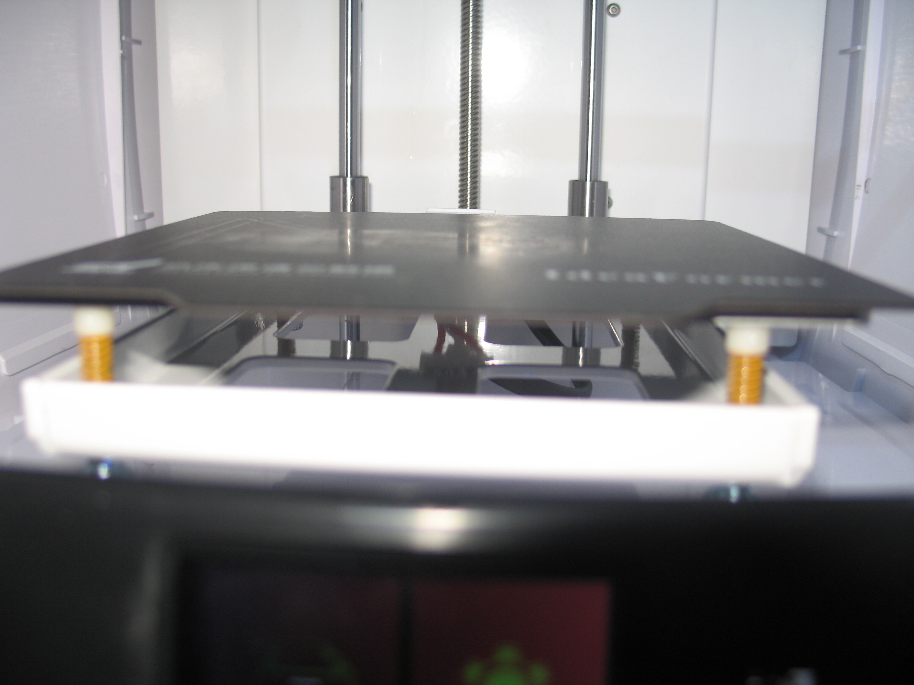

Смотрим начальный G-code у производителя, видим последовательность команд G29, затем почти сразу G28. Безобразие? Конечно. Правим. И что? Индуктивный датчик исправно измеряет поверхность алюминиевого стола, на который криво с пузырями наклеена магнитная подложка, на которую криво ложится столь же кривой магнитный коврик. Результат на лице - автоуровень использовать нельзя, от слова совсем.

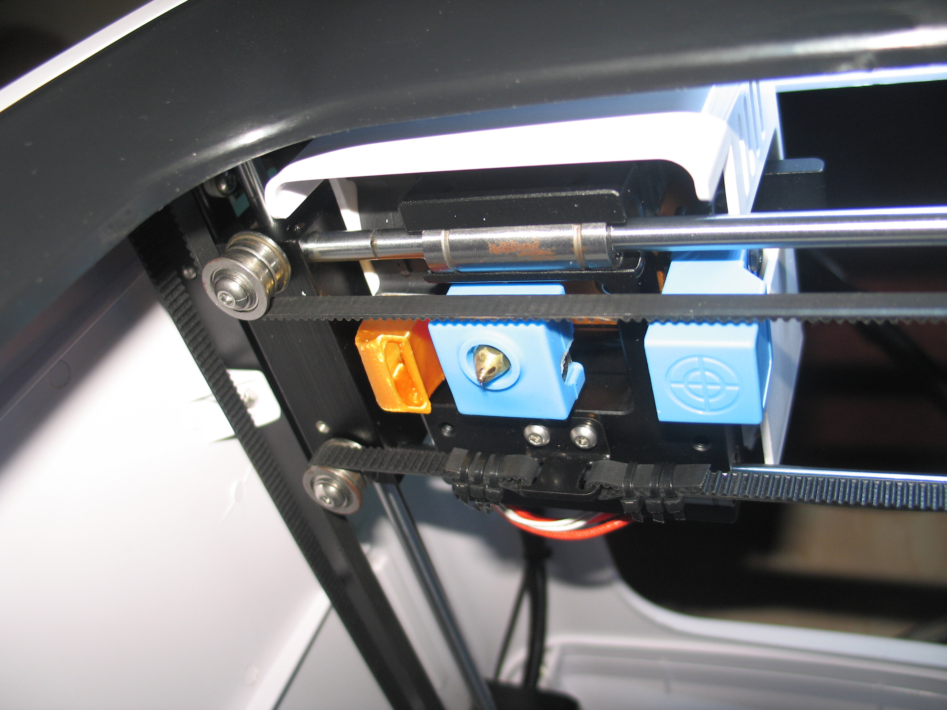

Дальше начал разбираться с "красивыми" кубиками. В очередной раз разобрал, стал прозванивать соединения... Ну что-ж, этого следовало ожидать - когда французы берутся за разработку, корейцы за изготовление,  китайцы за сбыт... В общем, они ухитрились сделать переполюсовку вентилятора охлаждения. Прикольно так.
Теперь про общий конструктив. Все нутро базируется на довольно тонком пластике (фото будут ниже), а головка достаточно тяжелая, поэтому на обычных скоростях получится примерно как в известной песне "Йожин с божин". Если все снизить до 60 мм/с получается весьма неплохо.
Да, кстати, головка съемная, и это удобно.

Ну и фото:
Французкий кореец их поднебесной: Cobees от IdeaFormerФранцузкий кореец их поднебесной: Cobees от IdeaFormerФранцузкий кореец их поднебесной: Cobees от IdeaFormerФранцузкий кореец их поднебесной: Cobees от IdeaFormerФранцузкий кореец их поднебесной: Cobees от IdeaFormerФранцузкий кореец их поднебесной: Cobees от IdeaFormerФранцузкий кореец их поднебесной: Cobees от IdeaFormerФранцузкий кореец их поднебесной: Cobees от IdeaFormerФранцузкий кореец их поднебесной: Cobees от IdeaFormerФранцузкий кореец их поднебесной: Cobees от IdeaFormerФранцузкий кореец их поднебесной: Cobees от IdeaFormerФранцузкий кореец их поднебесной: Cobees от IdeaFormerФранцузкий кореец их поднебесной: Cobees от IdeaFormer
