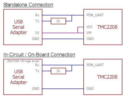

Всем привет.
Сразу хочу сказать, что я не являюсь специалистом в области 3д печати, это для меня является исключительно хобби. Присмотрел на всем известном сайте драйвера TMC2208. Изучая информацию в интернете о их подключении, увидел возможность их подключения по uart к Ramps 1.4. к Marlin 1.1.9. c Mega2560. Ссылка на первоисточник: https://www.instructables.com/UART-This-Serial-Control-of-Stepper-Motors-With-th/ . Часть фото взята из этой статьи.
Для начала надо подготовить драйвера, запаять перемычку и вывести ножку для подключения.
Подключение драйверов TMC2208 к Ramps 1.4+Mega2560+Marlin-bugfix-2.0.xВ отличии от первоисточника просто загнул ножку на верх, более чем достаточно
Также надо подготовить перемычку для подключения к AUX2, сопротивление используется 1кОм
Подключение драйверов TMC2208 к Ramps 1.4+Mega2560+Marlin-bugfix-2.0.xПодключение драйверов TMC2208 к Ramps 1.4+Mega2560+Marlin-bugfix-2.0.xНадеюсь тут все понятно, проблем не должно возникнуть.
Для Marlin-bugfix-2.0.x схема подключения к AUX2 идентична Marlin 1.1.9.
