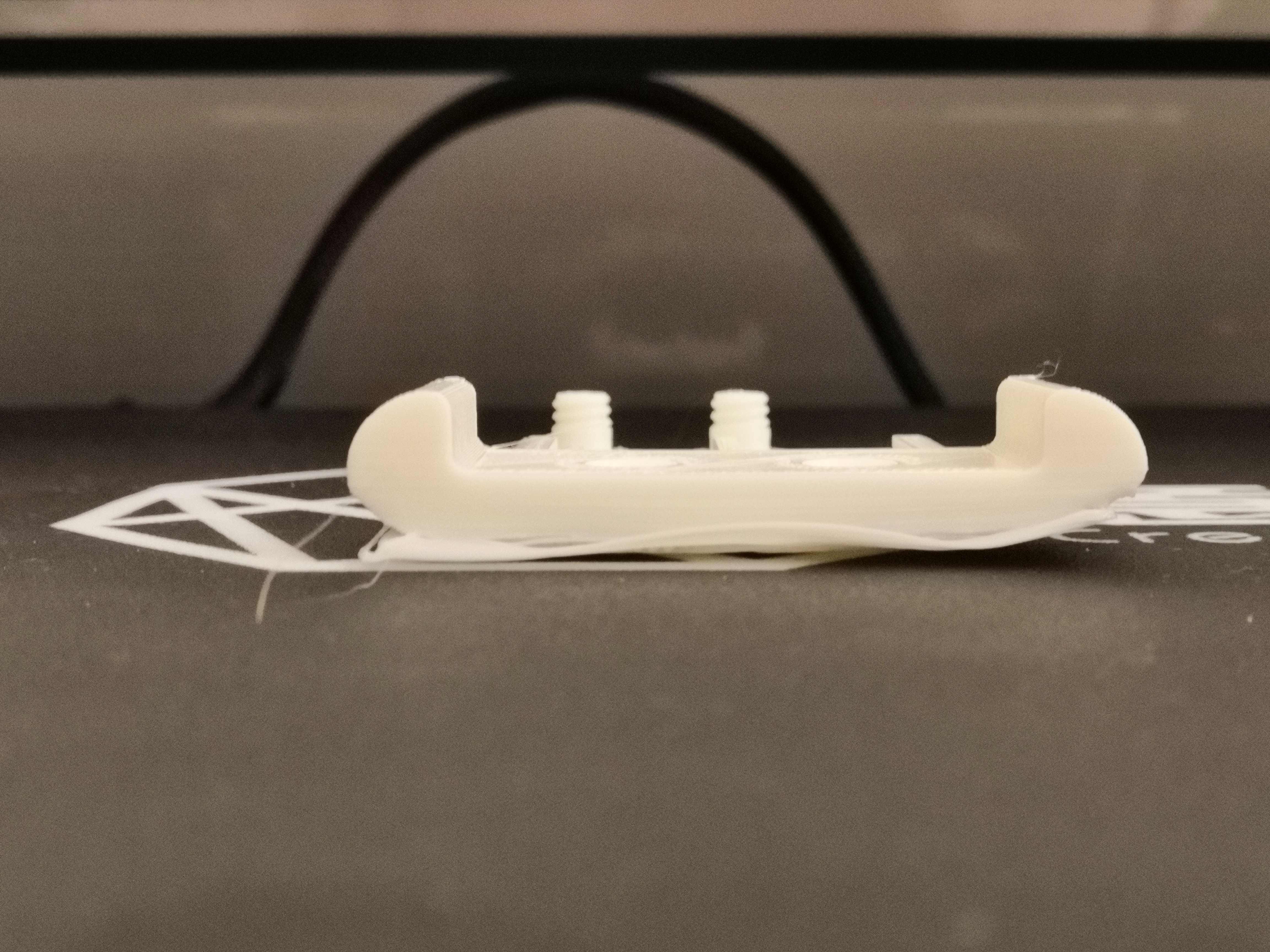

Всем привет и хорошего дня. Стал счастливым(или не счастливым) обладателем принтера Elf с боуден экструдером. Это мой первый принтер, изначально планировал только печать ABS, но как потом выяснилось что принтер изначально из коробки поставки не соответствует под печать ABS филаментом. Но можно подойти к принтеру с прямыми руками и модифицировать под нужды печати ABS, Flex и др. филаментов. Напечатал первые модели, получились не такими, как ожидал получить на выходе из сопла, но путем общения с принтером и поддержки компании, исправил некоторые недоработки стола. На винтах TR8 перевернул наоборот пружину, теперь пружина вверху с гайкой и упирается в верхнюю пластину которая держит винты и шпильки оси Z, которая крепится к средней пластине и на саму алюминиевую пластину стола. Много критики на счёт стола этого принтера, также все доработал, пружины стола прижал гайкой и шайбой, пружинка натянулась, теперь эффекта дрыгостола нет. Печать стала более гладкой и ровные слои ложатся друг на друга. На алюминиевый стол наклеил магнитный коврик и скорее всего пожалел что наклеил. Первая печать была напечатана на алюминевой пластине сверху наклееной каптоновой ленты. Все было хорошо, но каптон не вечен. После того как приклеил магнитный стикер, последующие печати отлипались от магнитного стикера. Сам стикер ничем не мажу, поверил китайцам что у них то нормально все печатается без отрыва модели от стола. Снова вранье китайцев.
