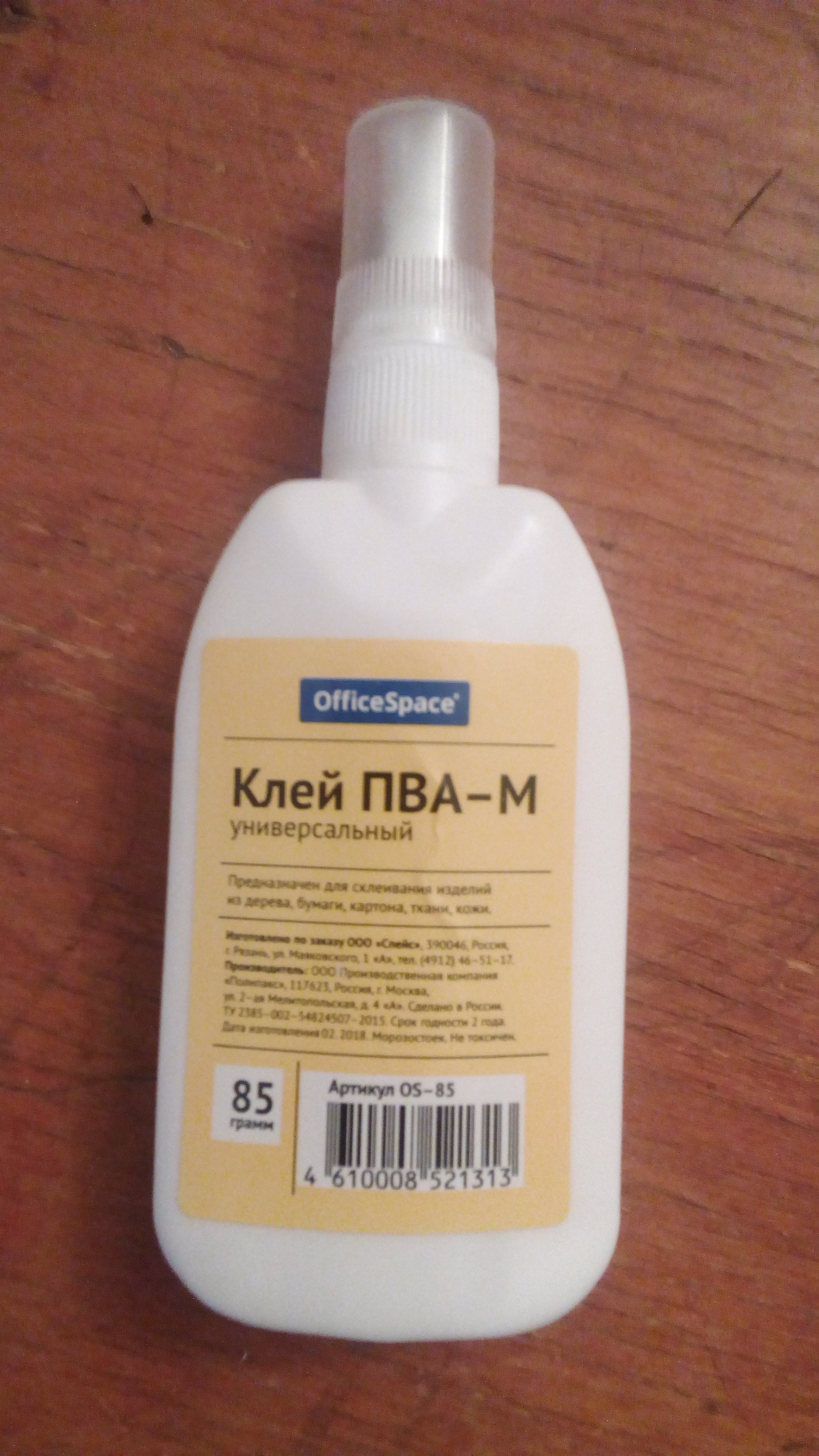

И тут мой глаз цепляет тюбик клея с названием ПВА.Вот оно, спасение! Ща намажу, оно высохнет и пойдет печать пуще прежнего.
Мужк сказал - мужик сделал. Вот только печать - она женщина, мать ее )
Она сказала - не хочу. Короче, не пошла печать. Никакой адгезии и в помине не было. Блин.
О, еще один тюбик ПВА. Ща его намажу, экспериментировать так экспериментировать.
Намазал, высушил.
Запускаю печать - и вот она, адгезия! Вернулась, обидчивая девушка.
Так что если видишь надпись ПВА на банке с клеем, не верь глазам своим. Возможно, там не ПВА)
А если серьезно, то наверно у разных производителей ПВА разный состав (!?). Ибо чем еще объяснить факт наличия/отсутствия адгезии с использованием разных клеев...
