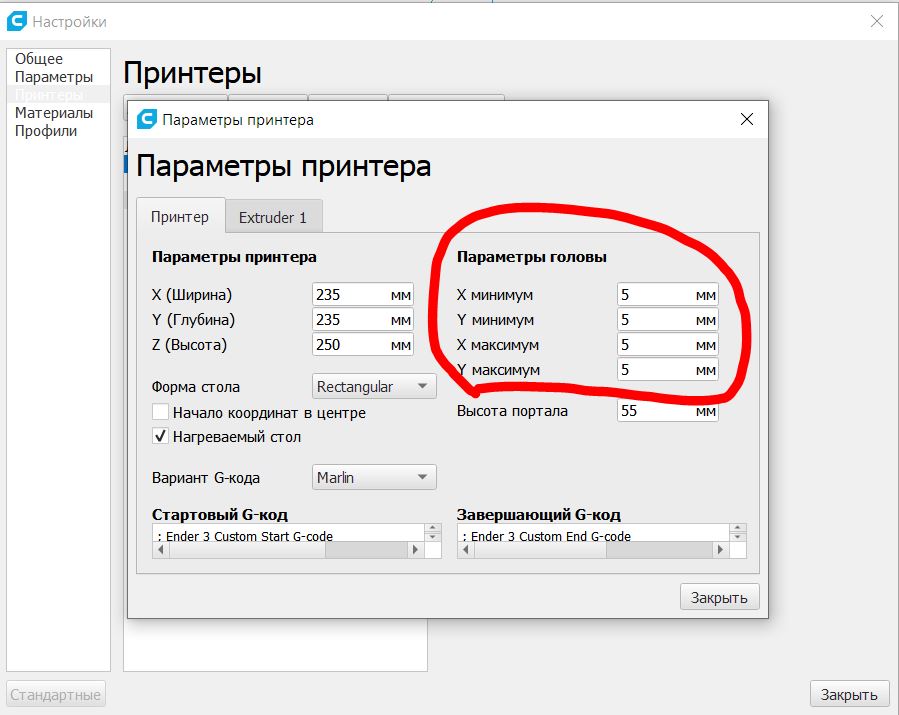

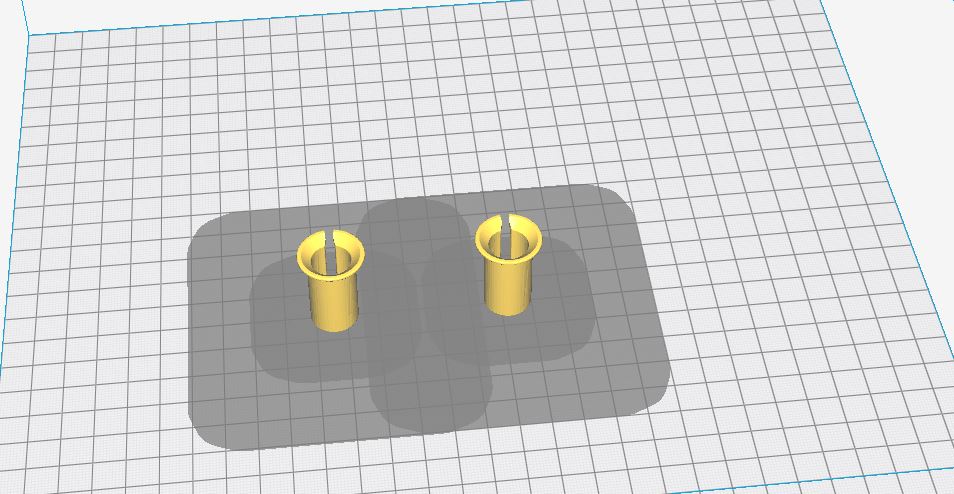

Наткнулся на вопрос оставшийся без ответа, как в Куре 3.6 печатать по отдельности, а точнее побороть светлый прямоугольник
на который не влияют Параметры головы в Параметрах принтера, хотя вроде бы должны.

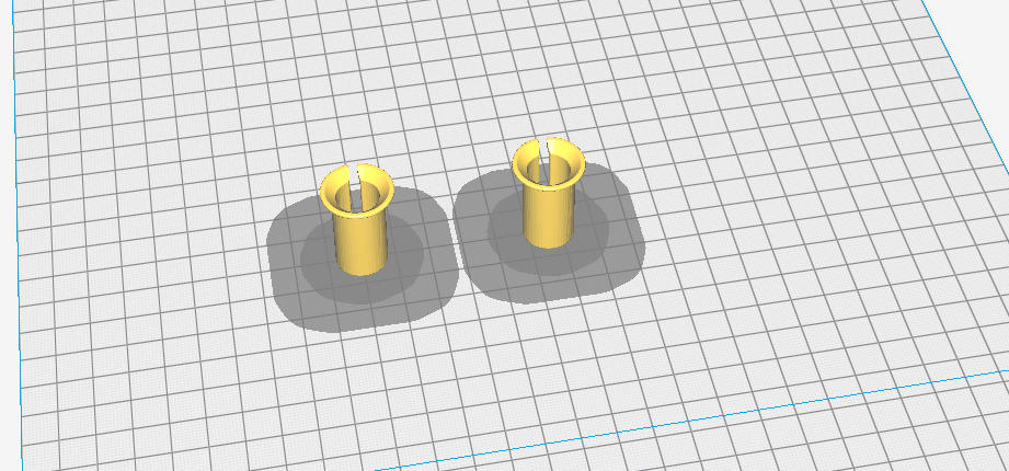

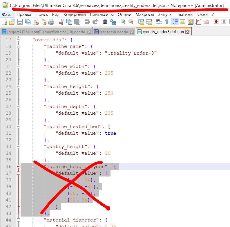

Что бы это исправить, надо найти файл описывающий параметры по умолчанию для вашего принтера. Удалить параметры головы, сохранить и перезайти в Куру.
