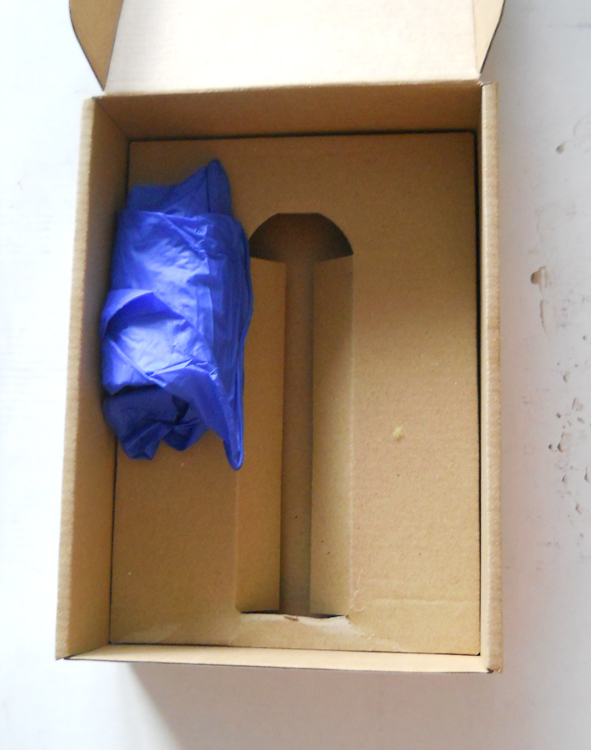

Зкаказел тестовую фасовку в 250мл. Итого вышло 22евр + 10евр (наземная доставка) = 2725р. Как видим цена вполне гуманная даже с последними скачками курса. Посылка была отправлена из Литвы и до Москвы добралась ровно за неделю.
Флакон упакован в коробку, там же лежит пара перчаток.
