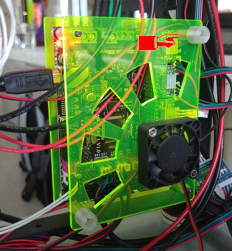

Сейчас объясню что это и для чего.

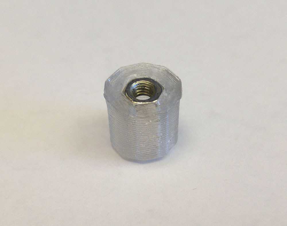

На моём чудо агрегате, крышка платы крепится вот так:Казалось бы закрути гайку и забудь. Так я и сделал. Ан нет, жажда знаний и модернизации постоянно зовёт туда внутрь, а откручивать её очень там не удобно. В результате и родилась идея такой вот ручки:Гайка запрессовывается туда просто силой и держится очень хорошо. На крайний случай можно капнуть капельку цианокрилатика.Разумеется использовать её можно не только в 3D принтерах, но и везде, где не требуется экстремально сильного затягивания.
Моделька сделана для гайки под винт М3, т.е. расстояние между гранями гайки 5.5 мм.
