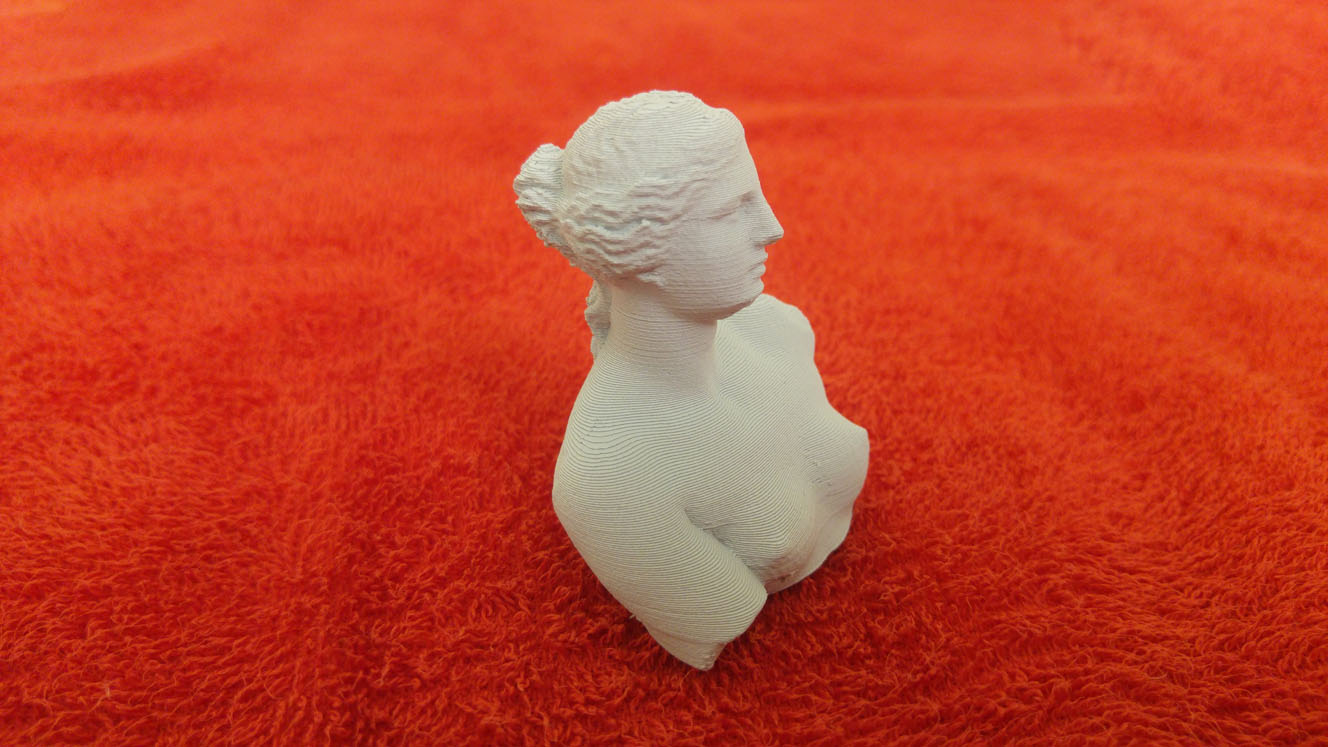

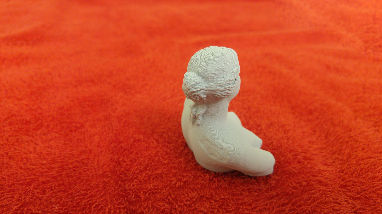

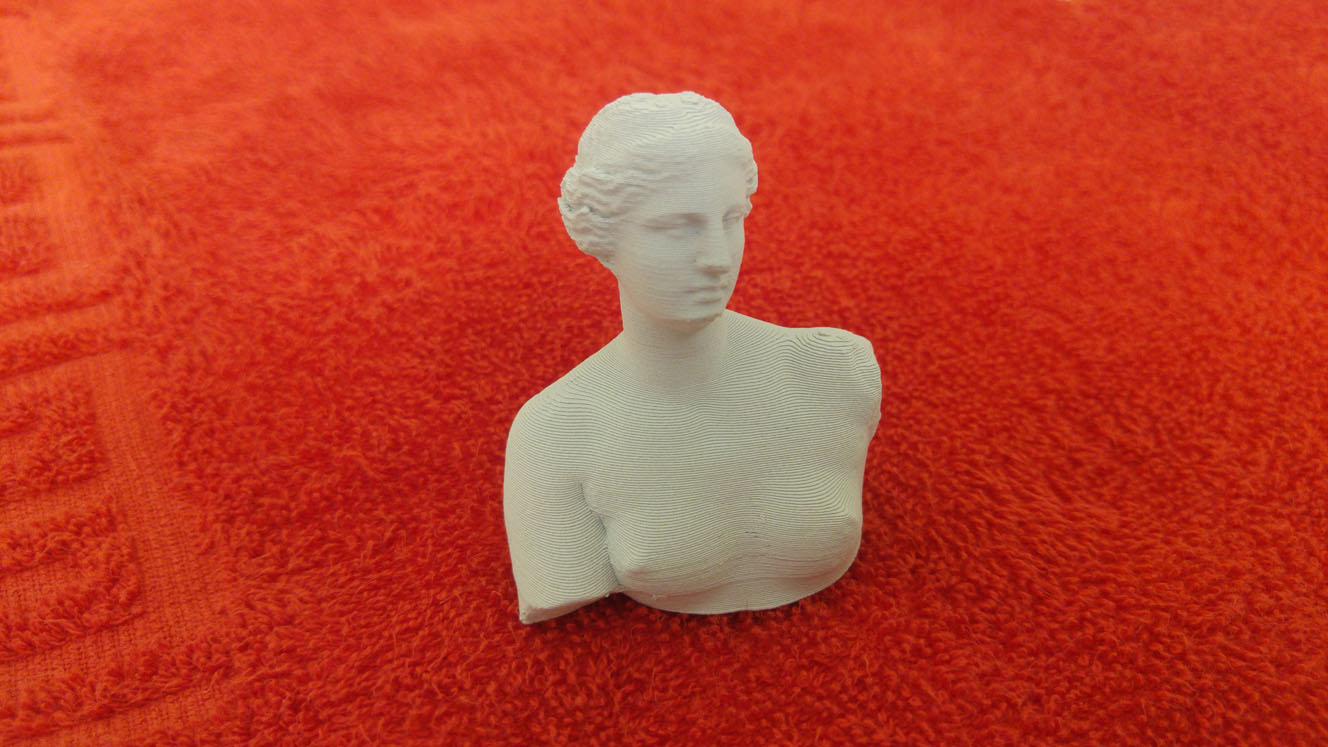

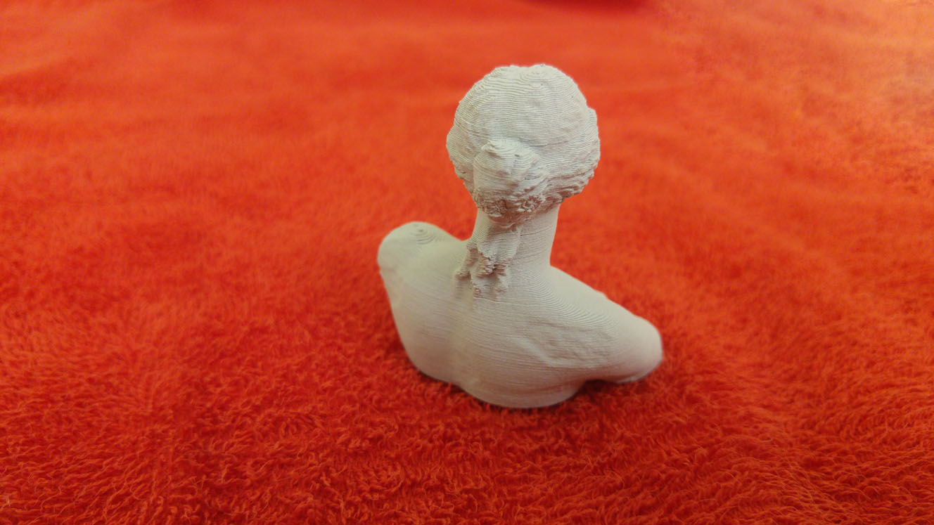

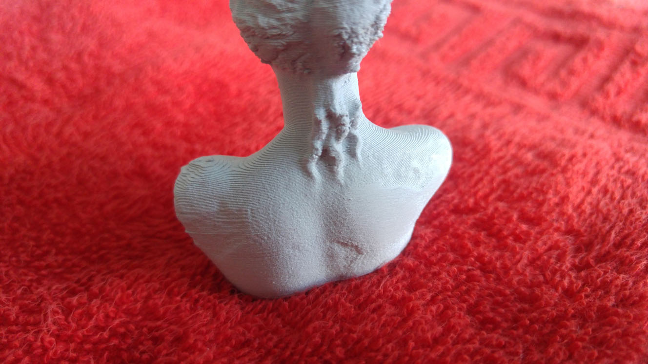

Керамический филамент или немного скульптуринга.
Слой конечно великоват для этой модели, но пластика у меня было всего 40 гр., а при его высокой плотности, в метрах это совсем мало. В результате на эксперименты материала не было вообще, всё приходилось печатать с первого дубля. Поэтому результат такой, какой есть.

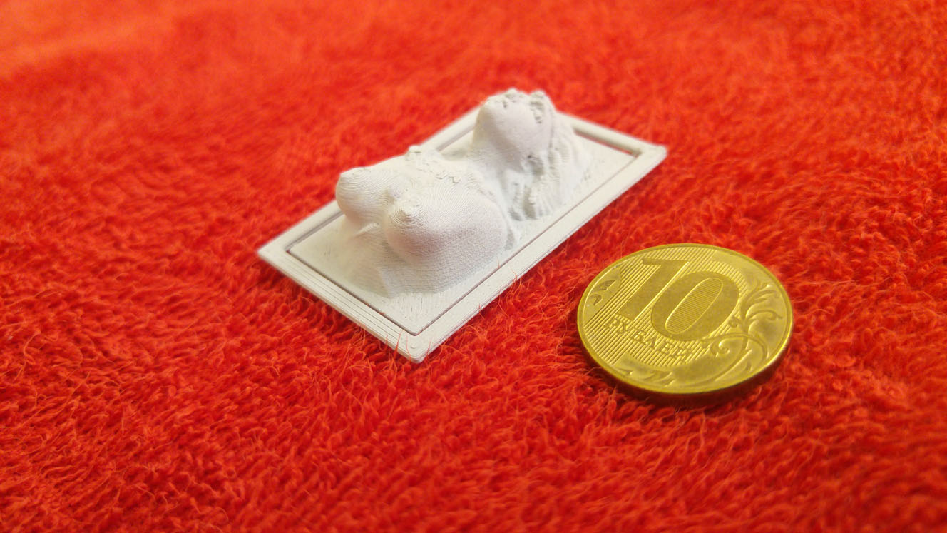

Чуть ниже будет фото, где из остатков распечатал маленькую модель слоем 0.1, там фактура керамики более очевидная. А пока ещё одно фото распечатки модели известной скульптуры:А эта моделька, распечатанная слоем 0.1. Как я уже говорил, пластика было мало, пришлось печатать совсем мелкую модель, что сказалось на качестве. Но зато здесь отчётливее видна фактура керамики:Цвет пластик в реальности светло серый. В руках шершавый, действительно напоминающий керамику. Тем не менее при слое 0.1, при печати каких-то заметных крупинок, царапающих поверхность, я не видел.
Композит этот создан на основе PETG. Плотность у него достаточно большая, по моим расчётам около 1.49 г/см3.
За счёт большого количества наполнителя адгезия к столу и к самому себе несколько ниже, чем у чистого PETG. Но лучше, чем у ABS, и очень низкая усадка.

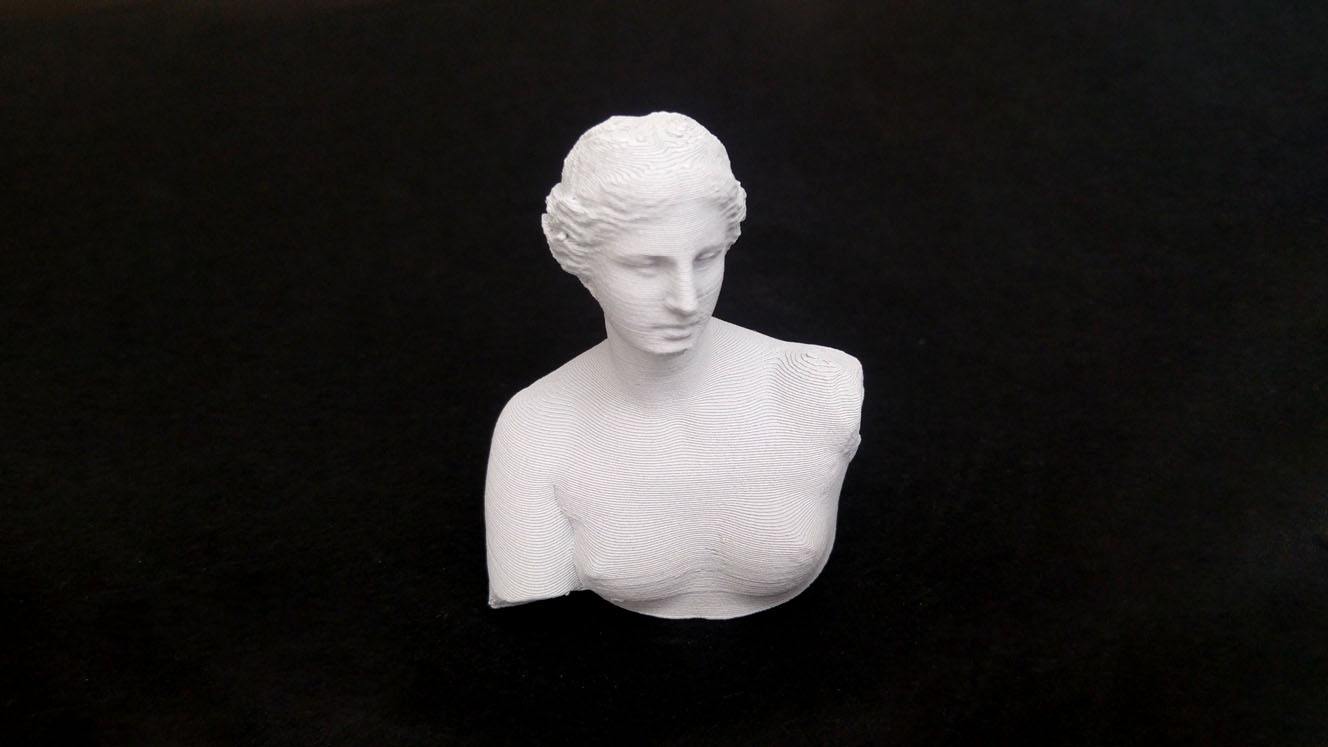

Шкурится этот композит легко, в отличие от чистого PETG. На фото справа небольшой зашкуренный участок: По заявлению производителя, абразивность наполнителя ниже, чем у крупнозернистых металлических наполнителей и углеволокна.
Собственно больше про этот пластик мне рассказать нечего.
Пластик называется PETG Porcelain, яркое, лего читаемое по-русски называние :)
