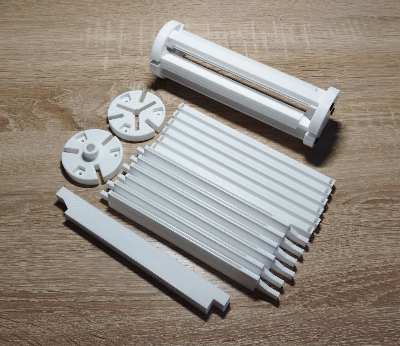

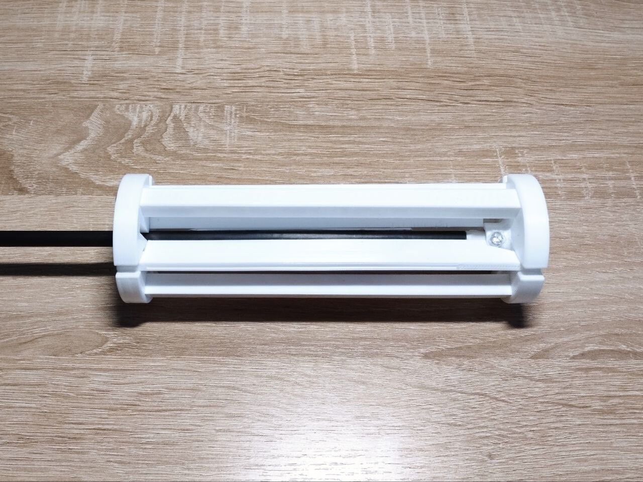

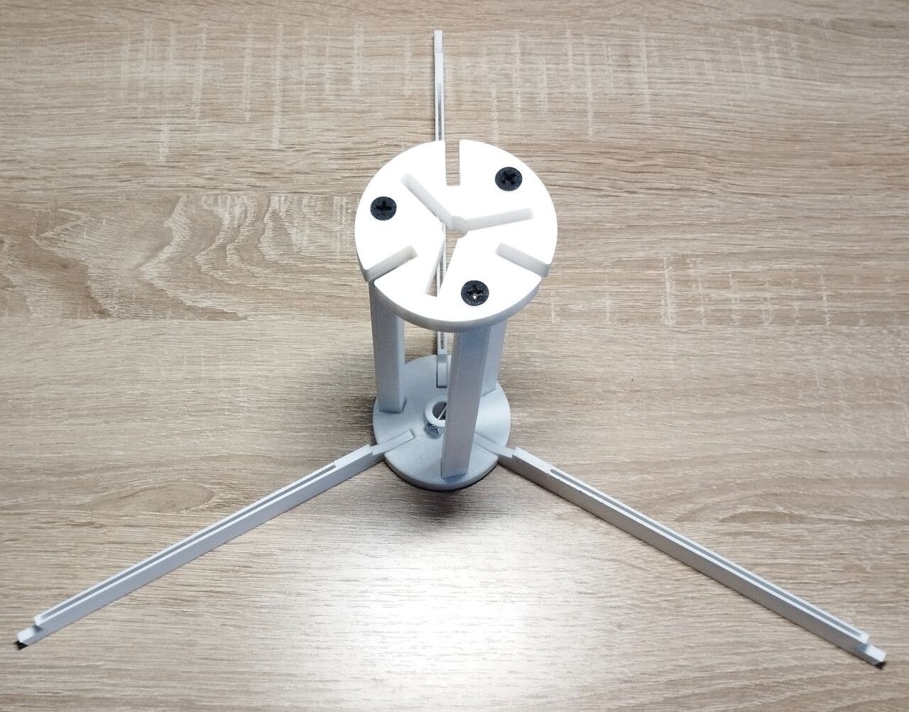

Мне внезапно и очень срочно понадобилось очень много стрел. Конечно, можно купить, но это немного не мой стиль, так что первым делом я отправился искать на озоне пероклейку. Немного удивился найденному — в продаже есть напечатанные модельки пероклеек. Ну тут уж сам боженька велел достать из ящика Hercules и печатать модельку. Оригинальную модель нашёл тут. Но держатель пера банально не влезал на стол моего старенького геркулеса, пришлось модельку уменьшать (интересно, зачем он нужен в таком размере, если перо довольно компактное?). Собрал напечатанный экземпляр, и оказалось, что держатель пера до банальщины гнётся, а значит, зафиксировать ровно перо довольно проблемно. Нет, можно, конечно, действовать максимально бережно и аккуратно, но чем больше времени тратишь на аккуратность, тем меньше успеешь, а стрел нужно было сделать много и быстро.

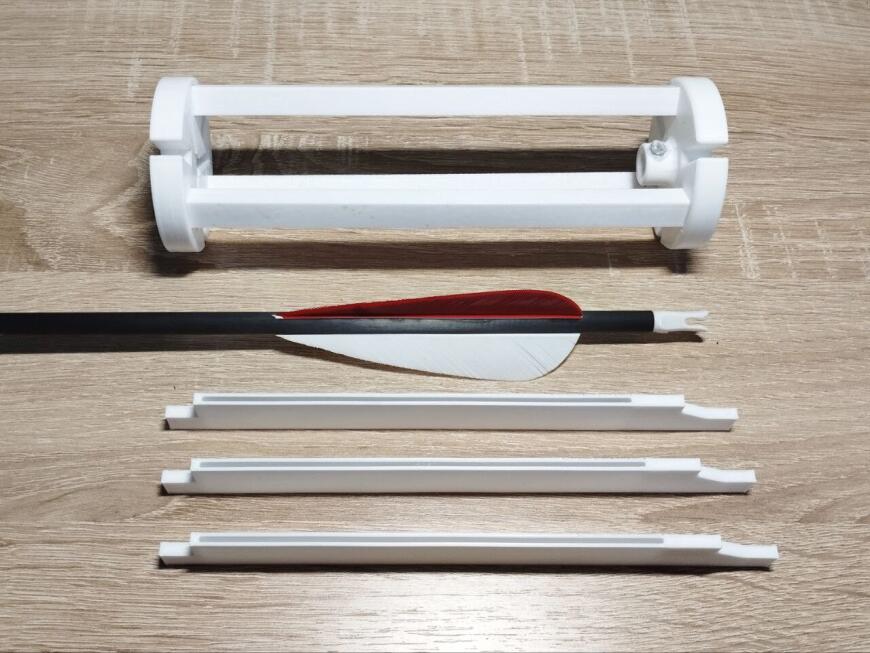

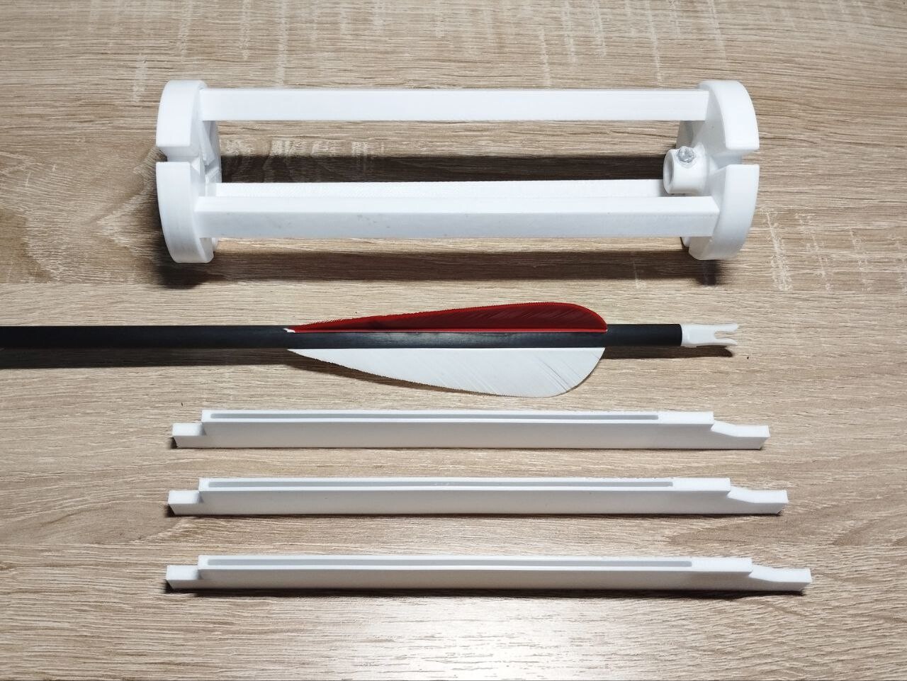

Собственно, на этих 3 фото тонкий держатель пера.

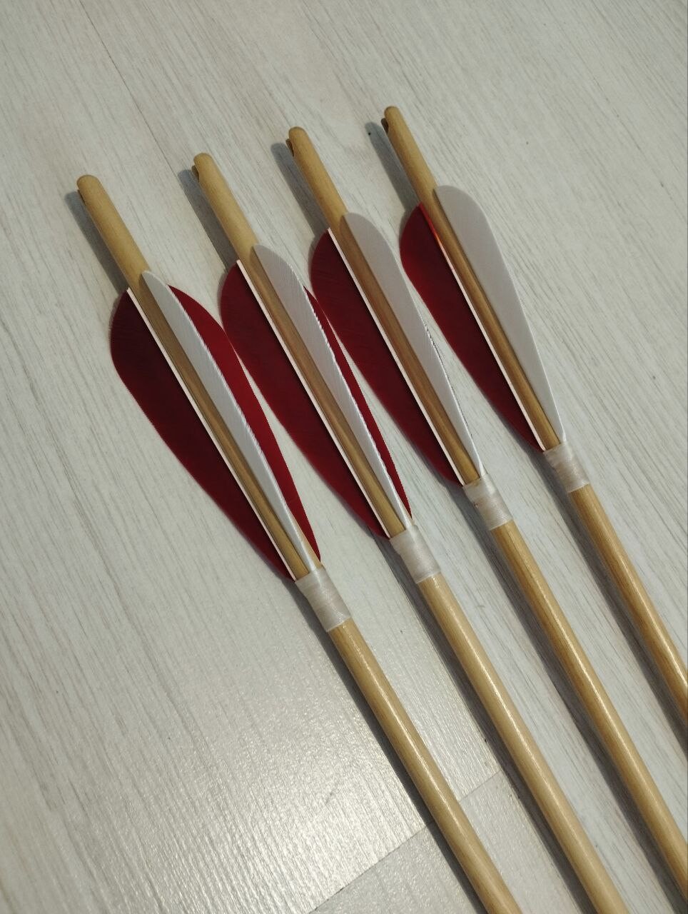

Собственно результат работы:

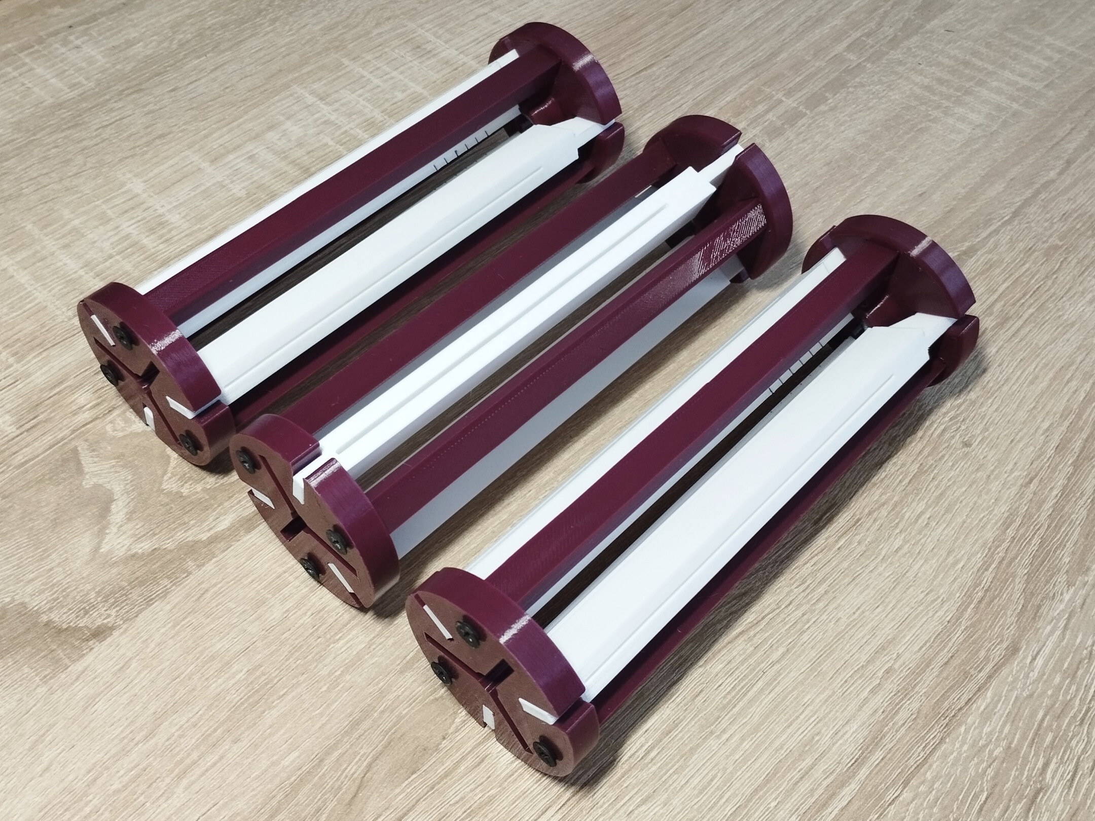

Заодно напечатал пероклеек одноклубникам в стрелковый клуб. Из всех моделей пероклеек которые печатал, эта оказалась самой удобной, пусть и с необходимостью некоторой доделки.

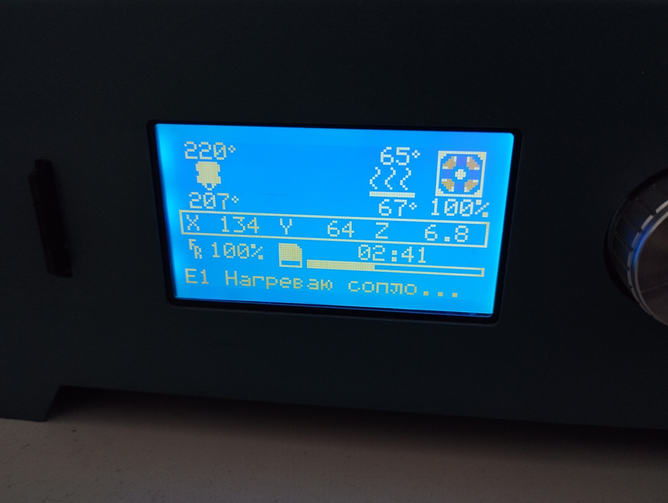

Про Hercules 2018 же надо рассказать. Принтеру уже 7-ой годик, периодически смазываю направляющие, меняю термотрубку, титановое сопло (докупал отдельно, его нет в комплекте поставки) и не думает изнашиваться. Я давно сдался и попыток наладить соединение с компьютером больше не предпринимаю — печатаю с карты. Почему-то теперь температура сопла падает до 190 градусов при печати. Причин происходящему я так и не нашёл — просто подредактировал G-код и выставил температуру сопла на 220. Теперь при печати температура сопла 207 градусов, а этого вполне хватает для печати pla-пластиком. Ещё тот костыль, если честно, но когда принтер нужен хорошо если раз в год-два, то вполне рабочий вариант.
