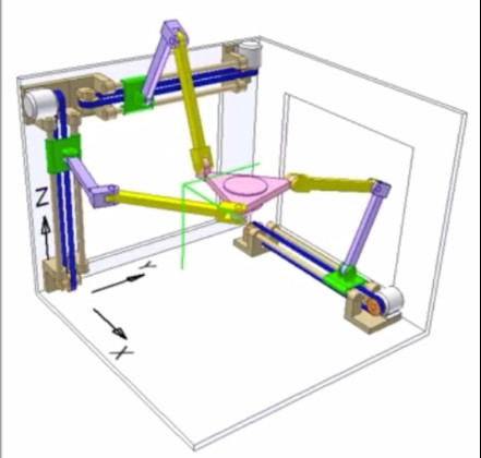

Для начала предыстория. Несколько месяцев назад один мой друг показал мне видео, на котором была анимация 3d принтера с конструкцией, которую я до этого нигде не встречал. Она меня сразу заинтересовала возможностью получения с помощью относительно небольшого принтера гораздо большей печатной зоны. Согласен, звучит не очень понятно даже для меня, но это пока. Сам принтер — это три оси, каждая из которых состоит из двух рычагов.

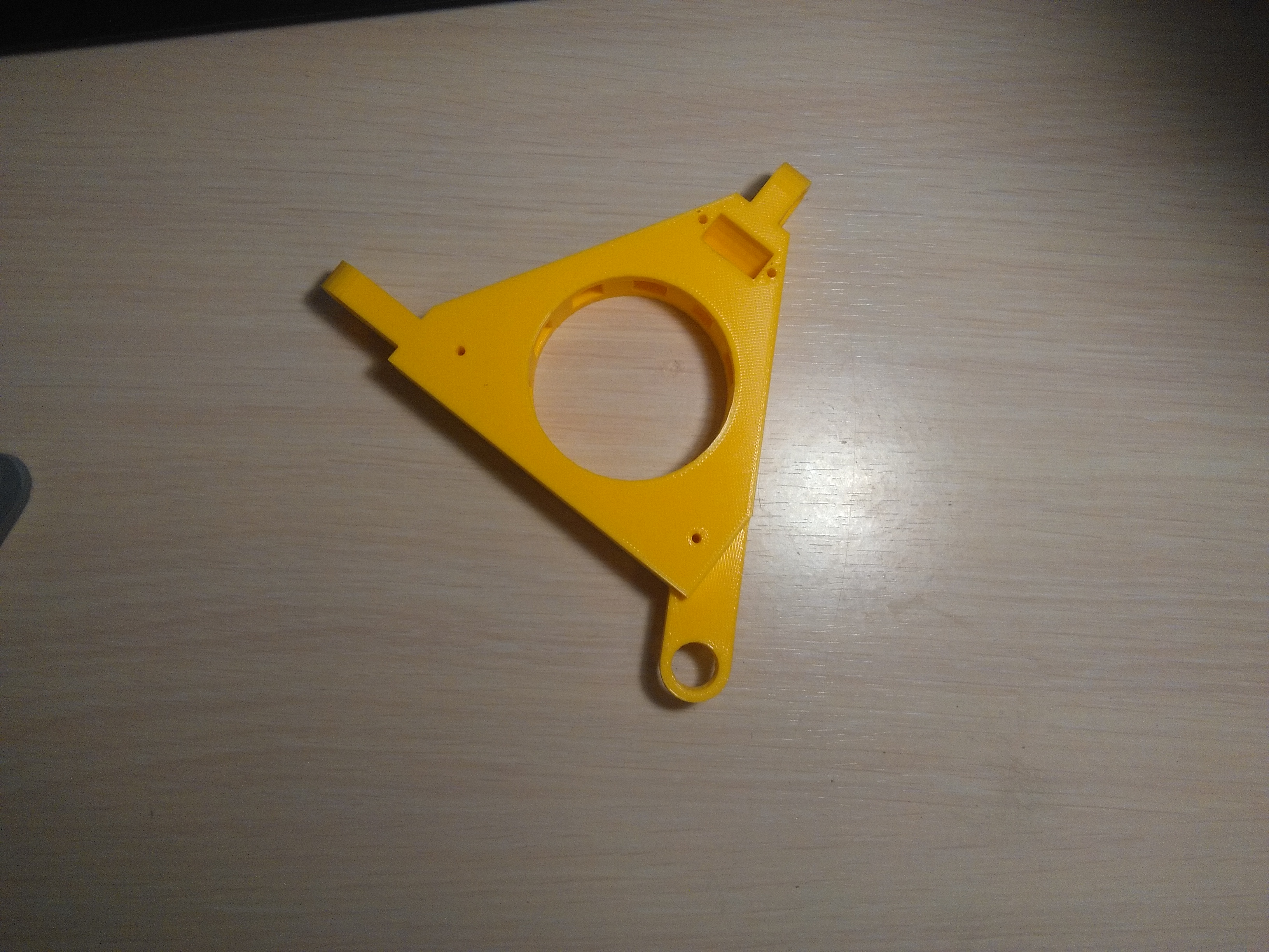

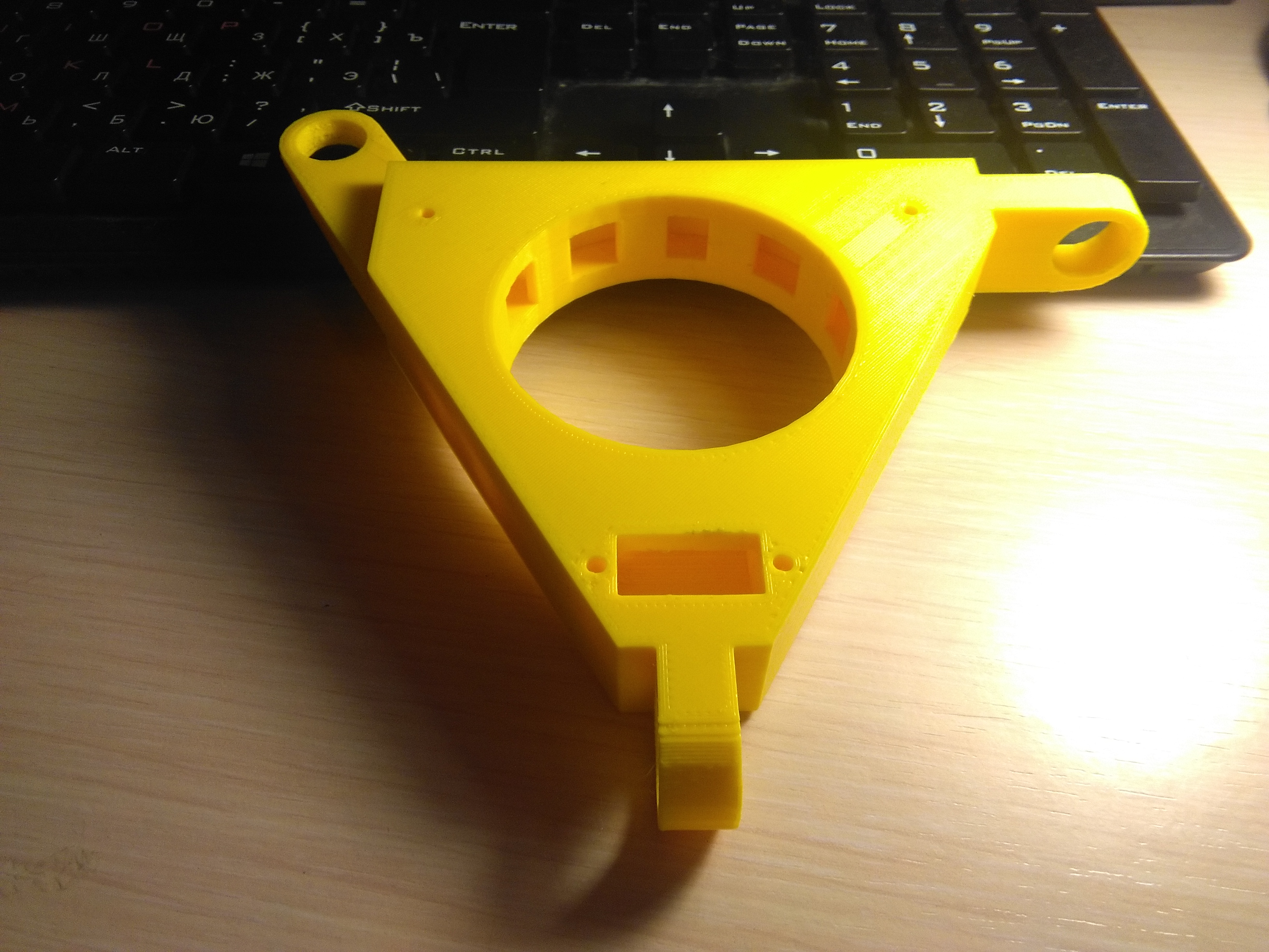

Имея доступ к школьным 3d принтерам, печатающим примерно 300 мм х 200 мм, я решил реализовать тот концепт. Не имея представления о подводных камнях этого принтера, я начал делать 3d модели необходимых частей. Первый мой косяк в том, что я сразу делал их на глаз, и теперь у меня есть несколько “инженерных“ частей. Одно из них — это крепление экструдера.
Рубрика эксперименты или как я делаю 3d принтер на 3d принтере

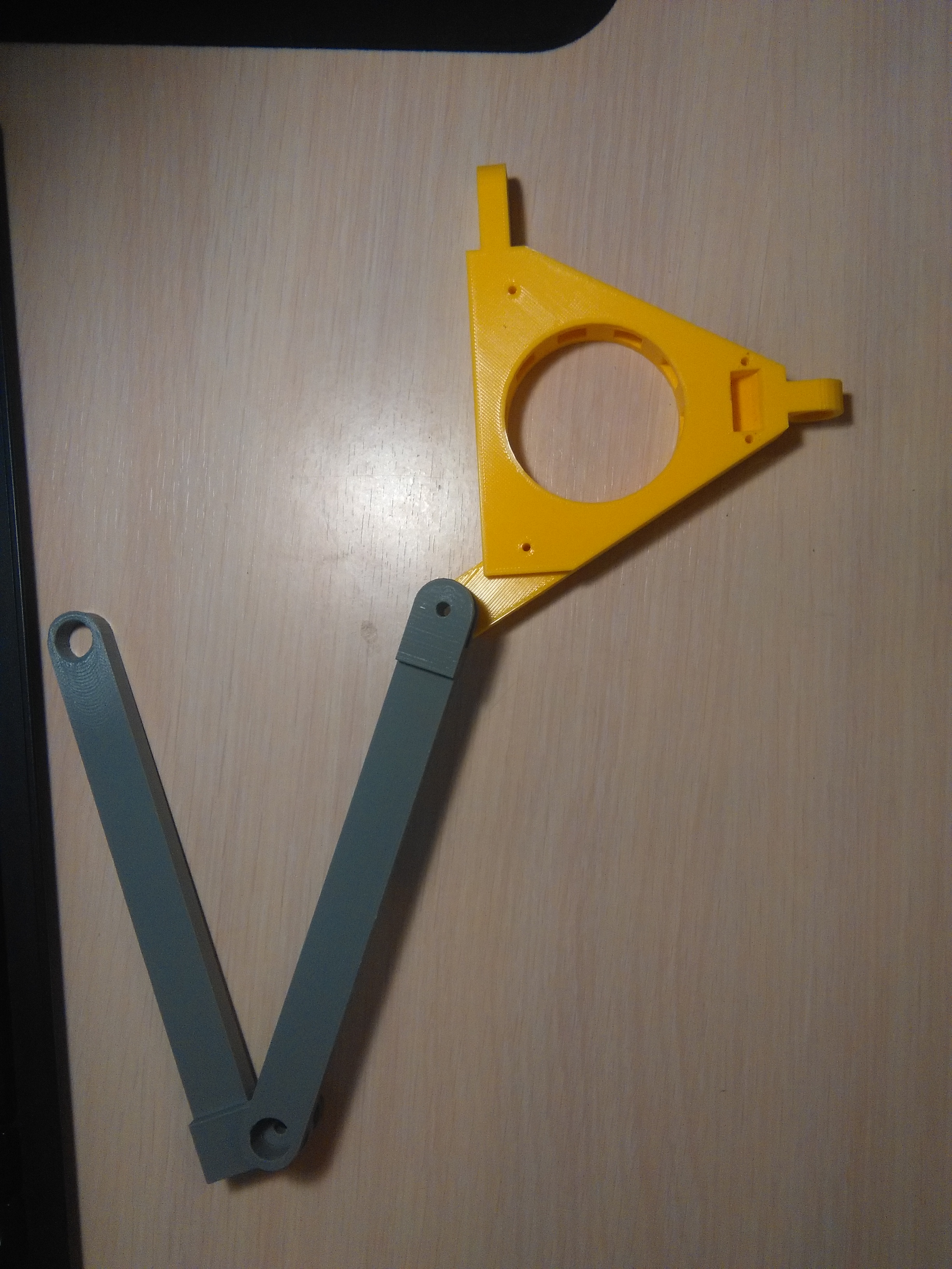

Две главные ошибки: размер и “обдув”. Их, к сожалению, напильником не решить. Остальное буду делать, когда закажу и получу комплектующие. Часть механизма этого принтера представлен на этом фото.

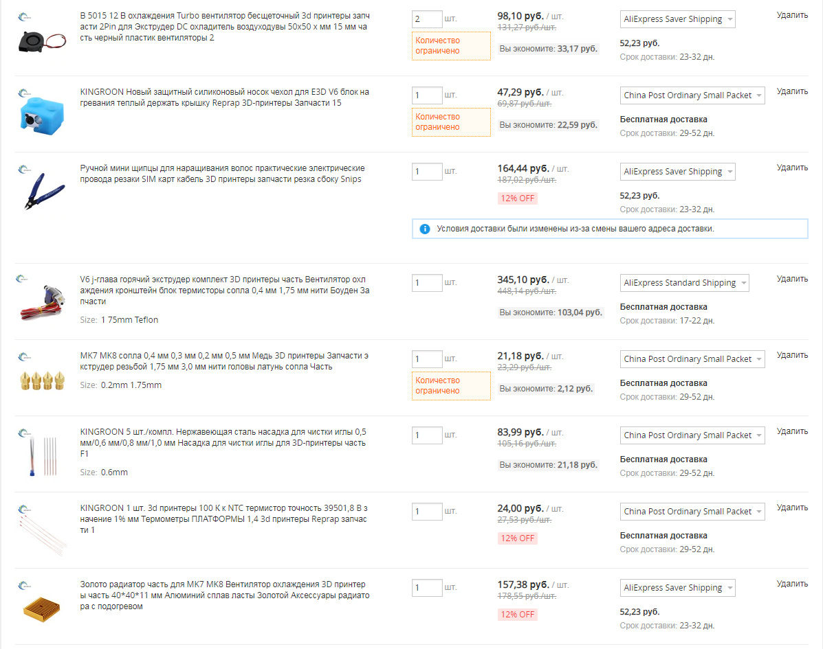

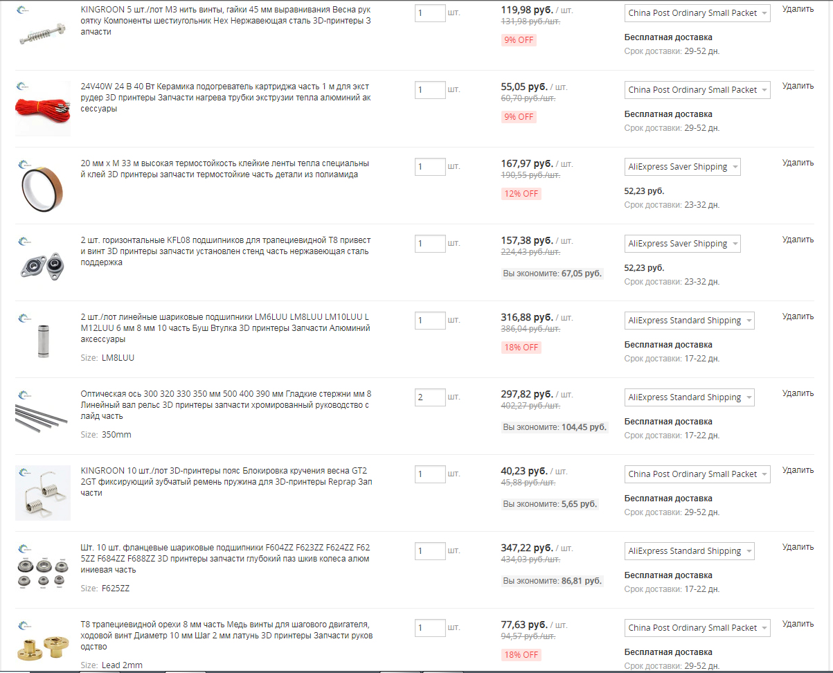

Про рычаги могу сказать, что они почти работоспособны, но я не учел неточности печати, поэтому доработаю напильником. Второй их косяк — это угол 180°, я не проверял, но, вероятно, они могут заклинить принтер в таком положении. В новой версии решится небольшой пружинкой, возможно от ручки. Были еще крепления к линейным направляющим, но я вовремя сказал не печатать их. На данный момент я представляю все детали, но не хочу наступать на одни и те же грабли, поэтому буду моделировать по месту, после заказа и получения комплектующих. О них стоит сказать отдельно. Я не очень “шарю” в их подборе, поэтому принимаю любую критику и предложения о их списке. Все, что я об этом знаю, я прочитал здесь.На данный момент мой заказ выглядит примерно так.

Некоторые вещи, например кусачки, я добавил из интереса. Я принимаю любые предложения по этому листу, но желательно заказать все в одном магазине с целью экономии на доставке и возможности получить все одной посылкой. Стол планирую делать сам, так как я еще не определился с его формой, да и это интереснее и дешевле. Это может быть либо четверть окружности радиусом 400 мм, либо квадрат с заделом на ультрабазу 310 мм х 310 мм. Предположительная область печати 1/8 сферы радиусом 400 мм, или куб с ребром примерно 280 мм. Но 1/8 сферы актуальна только при расположении направляющих осей в одном месте. Иначе ориентироваться надо на куб. На данный момент это все, как я и говорил, я продолжу работать над ним, когда получу комплектующие. Спасибо что уделили время, если можете, подскажите что лучше заказать.
