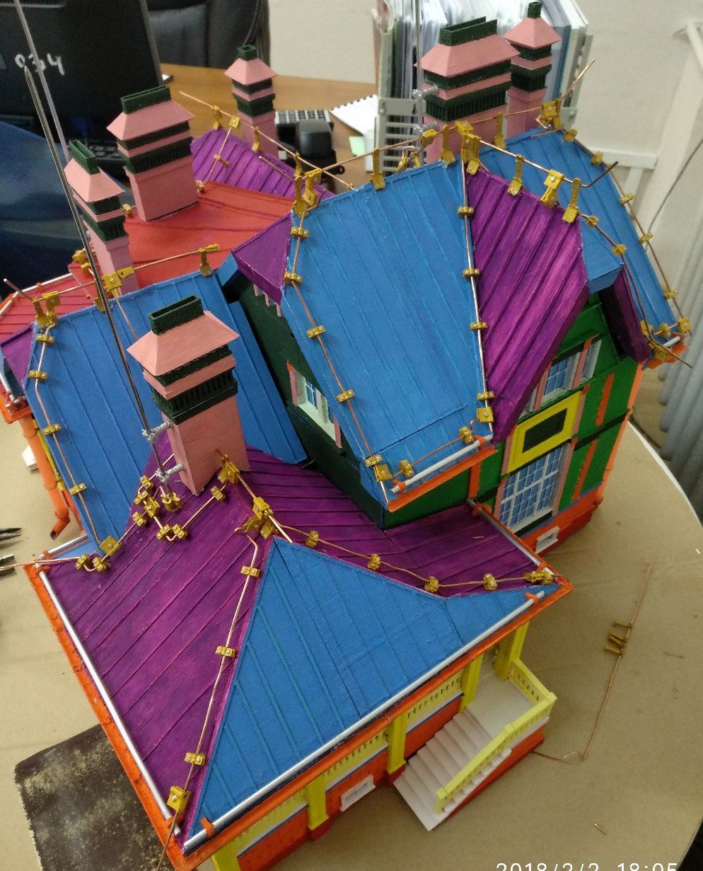

Думали мы думали... и надумали сделать рекламный домик для нашей продукции, но это не суть.
Пробовали, старались, и вот что получилось...
Немного по фулюганили.... фоток много, но не уверен что по делу :)
Все выполнено на XYZprinting daVinchi, все из PLA различных цветов, гдето 0.2 гдето 0.4, поддержки не использовались, все собиралось на клей и стыковочные усилители.

Процесс печати начат еще в конце июня и все делалось параллельно основной работе, и большие элементы в ночь. Красил и подрезал, товарищ Семен... кисточкой ( терпение у него адово, дизайнерское видение кстати тоже :))!

Грунтовалось все самым простым способом рукоприкладным, из баллончика.

Простое склеивание показало, что конструкция не сильно жесткая и сделали раму из пыли и палок.

Потихоньку он обрастал, обрастал и вырос.

Общий габарит 590х530мм и 410мм в высоту.
Планируется, чтоб он крутился (ардуинка и два моторчика китайских).
Сделаем покажу. Подложка с травкой тоже планируется и уже примерялась.
На все про все ушло 3, не то 4 катушки пластика от FDplast (рекомендую).

Ни одно сопло не пострадало. Принтер отличился покладистым характером и смирным нравом, срывы психики у него были... но минимальные (то говорил что filament jam, то filament end :).
Дорабатываться еще наверное будет и дальше, но сил терепеть больше нет :) В общем хвалюсь и гордЮсь.
