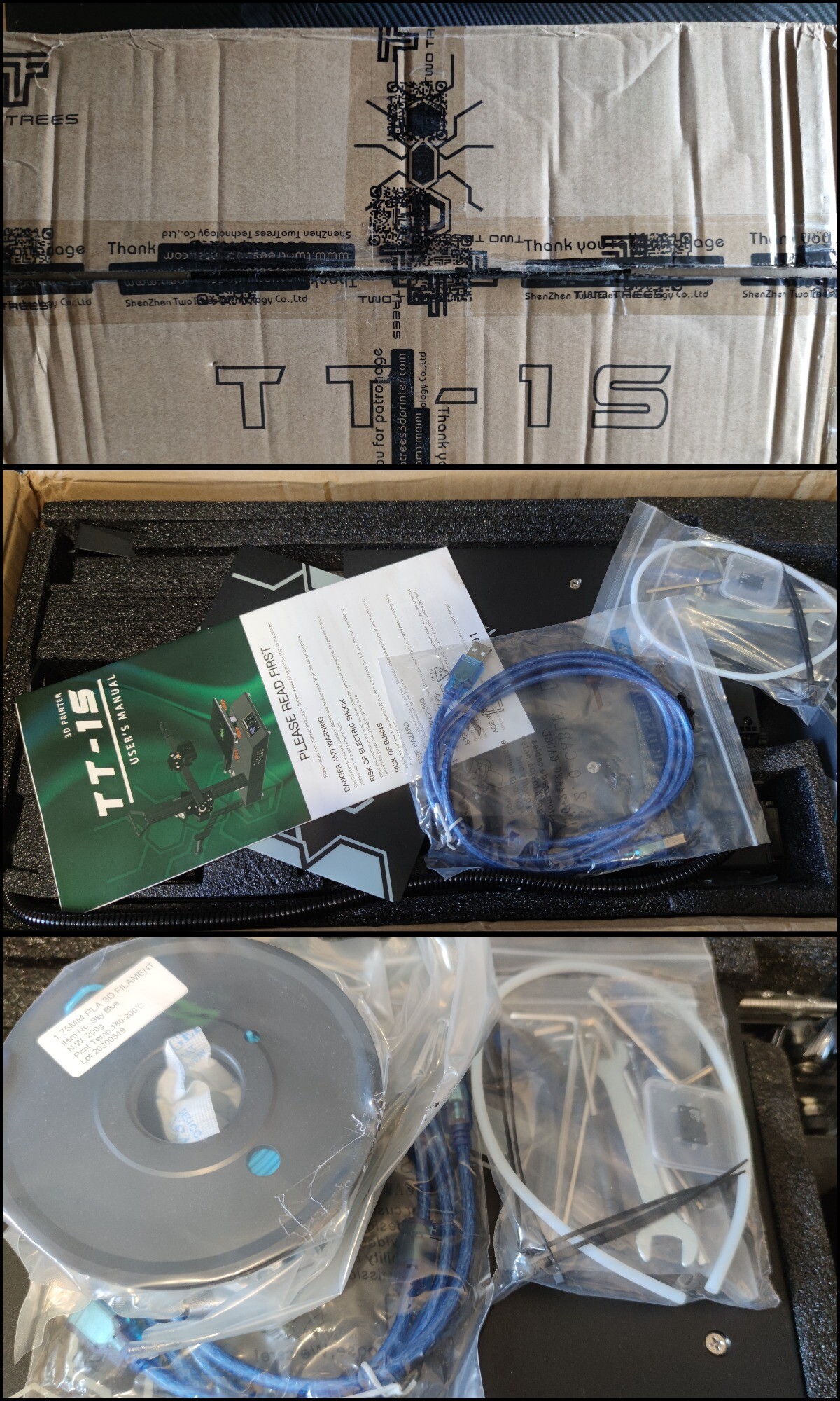

Two Trees TT-1S был куплен сестре для ознакомления с 3д печатью (ну как я думаю по крайней мере). Задачи стояли подобрать маленький, удобный и просто аппарат. Собственно ничего проще я и не нашел. Покупался принтер вот тут. Цена на момент покупки составила около 10 т.р. Точно не помню, так как покупался не только принтер, а чек я куда то дел, но не суть важно.
В итоге приехал домой, собрал и удивился. В принтер заложено явно чуть больше, чем  он стоит. При цене около 10, цена платы, экрана и драйверов, по ценам али, выходит около 4 с копейками. Ну да ладно, сейчас мы на него глянем.
Комплект поставкиОбзор Two Trees TT-1S. Мал, да удал.Обзор Two Trees TT-1S. Мал, да удал.
Ничего нового, ничего необычного. Единственное что отлично, так это отдельный блок питания всего на 60w. Кстати, коробка у него прям миниатюрная.Обзор Two Trees TT-1S. Мал, да удал.

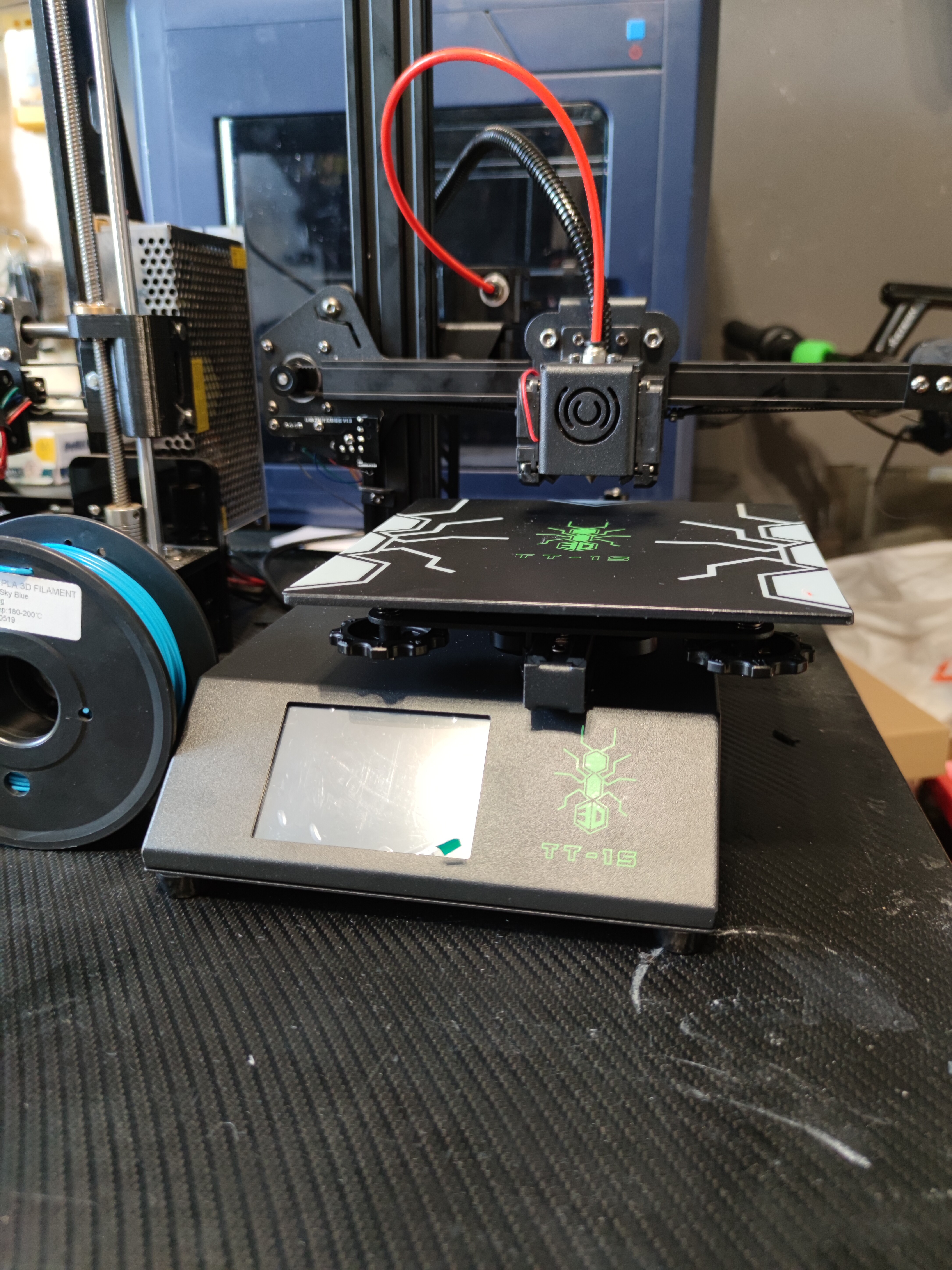

Собственно вот такой малыш.
Следующая придирка заключается в том, что питание можно отключить только выдернув сам провод из принтера. Это не критично, но как то не удобно по моему.Обзор Two Trees TT-1S. Мал, да удал.

Первый, а точнее первые блины у меня конечно же комом (в горле).Обзор Two Trees TT-1S. Мал, да удал.Обзор Two Trees TT-1S. Мал, да удал.Обзор Two Trees TT-1S. Мал, да удал.Если коротко, то прилично сильно закусывала ось z, хотя с виду было все собрано нормально. Муфта на оси стоит пружинная. А как известно она иногда усугубляет проблему, а не решает. В общем разобрал ось, понял, что беда не только в муфте, но и в ролике. Ну китайцы, что с них взять. У них ролик и квадратным может быть. После замены ролика ситуация стала поприятнее, но далеко от нормы.Обзор Two Trees TT-1S. Мал, да удал.Обзор Two Trees TT-1S. Мал, да удал.Обзор Two Trees TT-1S. Мал, да удал.В общем шаманил я неспешно с осью, подстроил движок, ставил все соосно, с эксцентриками игрался и потихоньку результат приходил туда, куда надо. Обзор Two Trees TT-1S. Мал, да удал.Обзор Two Trees TT-1S. Мал, да удал.Обзор Two Trees TT-1S. Мал, да удал.Обзор Two Trees TT-1S. Мал, да удал.Последние результаты я уже считаю удовлетворительными игрушке. Ожидать от принтера за 10т.р. печати с "вау" эффектом, очевидно, не стоит. Тем более г-образная форма не отличается великой жесткостью.
У принтера определенно есть плюсы: просто конструкции для изучения и понимания работы, хорошая плата (в такую цену принтера опять же), титан экструдер, нормальная рабочая прошивка с калибровкой по 9-ти точкам стола и другими фишечками, ручка для переноски, отдельный блок питания и т.д.
Из очевидных минусов это: отсутствие подогрева стола, ролики из коробки качества "не очень", оооочень шумные вертушки в подвале принтера, пружинная муфта (на нем же печатается пластиковая и вопрос закрыт).
Отдельно хочу подметить возможность менять настройки прошивки через конфигурационный файл. Обзор Two Trees TT-1S. Мал, да удал.Файл производителем, под данный принтер, откалиброван лишь отчасти. Я поставил через него калибровку стола по 5-ти точкам, и на второй точке голова принтера у меня уехала за пределы самого принтера. Перенастроил точки по другим координатам и все отработало как надо.
