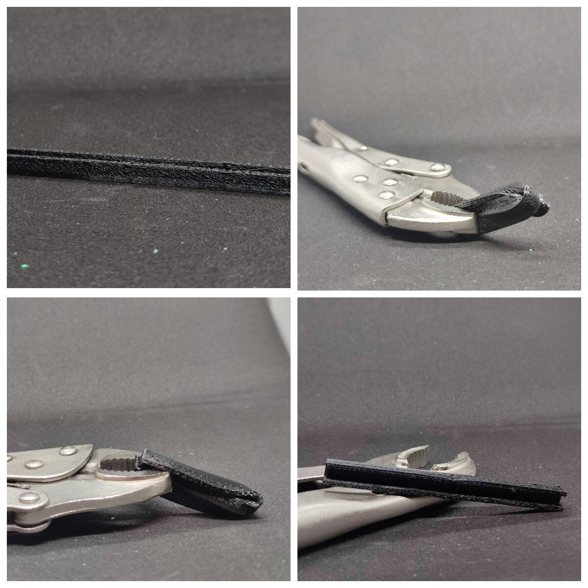

Само собой я попробовал печатать и флексом. Ну грех не попробовать то) Честно скажу, я не сидел и не подбирал кучу настроек для идеальной печати. Задача была посмотреть как принтер с этим справится, и справится ли. По настройкам температур не помню, скорость стола 30мм\с для стен (так как модель по сути только из стены, решил чуть задрать скорость) , а ретракт стоял 1мм со скоростью 10мм\с.Это почти идеал. Anycubic 4max  Pro 2.0. Обзор действительно готового решенияВидно, что стенки не пропечатались, так как 30 для флекса - немного перебор. Однако дно детали напечаталось отлично, скорость стояла 15мм\с. Предполагаю, что при необходимости, я могу установить скорость пониже и не думать о том, что у меня его где то зажует. Но так как флекс, как материал для печати, я использую очень редко, то и не факт, что мне вообще пригодятся эти знания)
