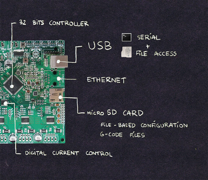

Smoothieboard
Полезные мелочи для 3D-печатника с Kickstarter
Для кого: для любого человека самостоятельно создающего собственный 3D-принтер или фрезерный ЧПУ-станок.

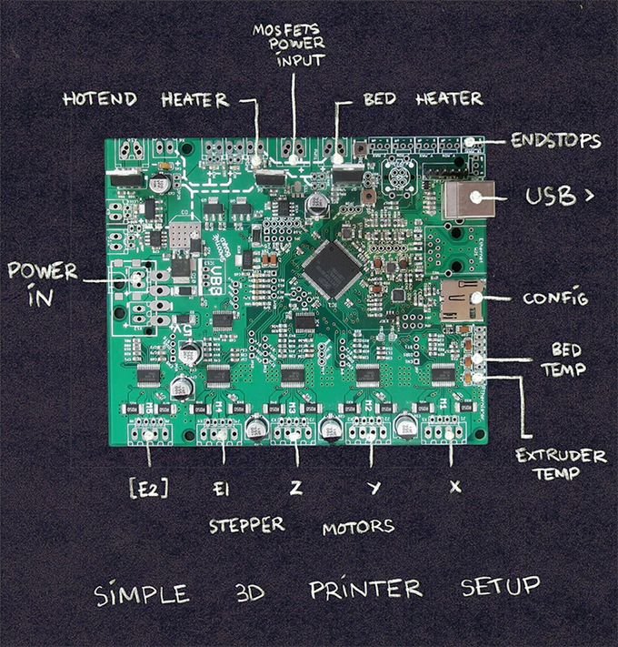

Smoothieboard - тот ещё “свежак”, проект 2013 года, но именно потому, возможно, не все о нем знают, а штука интересная и для многих может оказаться полезной. Это плата контроллера ЧПУ.
Чем она интересна? Это специально спроектированная универсальная плата для управления любыми ЧПУ-устройствами - 3D-принтерами, фрезерами, лазерными установками. Это Open Source проект - команда разработчиков и энтузиастов-пользователей составляет сообщество проекта, которое постоянно сообща работает над его усовершенствованием и поддержкой.
Любые изменения в настройки и прошивки платы можно внести через обычный USB-кабель. Модульное строение ПО позволяет добавлять блоки программы нужные именно вашему устройству, без необходимости редактировать уже существующие.

Большинство других открытых проектов в этой области использует восьмиразрядные микроконтроллеры AVR (как те, что используются в Arduino), Smoothieboard же работает на более мощном 32-битном ARM-микроконтроллере LPC1768 Cortex-M3.
Это совсем другая мощность, которая дает более точное и плавное управление рабочими процессами, при схожей стоимости самого “железа”.
