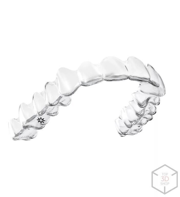

Элайнеры — это съемные прозрачные индивидуальные капы для коррекции положения зубов. Капы носятся в течение двух недель и двигают зубы пациента на доли миллиметров, затем сменяются на другие. План лечения с точным количеством сменных кап (в среднем от 30-40 шт. и больше) составляет лечащий врач.
Элайнеры придумали в Японии в 1990-е годы, как альтернативу брекетам. Данную технологию переняла американская компания Invisalign, которая получила грант на поддержку бизнеса за рубежом, запатентовала элайнеры под своим именем и стала заниматься их производством.
Опыт стоматолога: производство элайнеров в собственной лаборатории
С начала XXI века и вплоть до 2010-х годов компания Invisalign, благодаря полученным патентам, была монополистом на рынке. И только после 2010 года стали появляться другие компании, занимающиеся производством элайнеров.
Конкуренция позволила сделать элайнеры более доступными для потребителя. Теперь нет необходимости отправлять результаты сканирования и ждать готовые изделия из США.

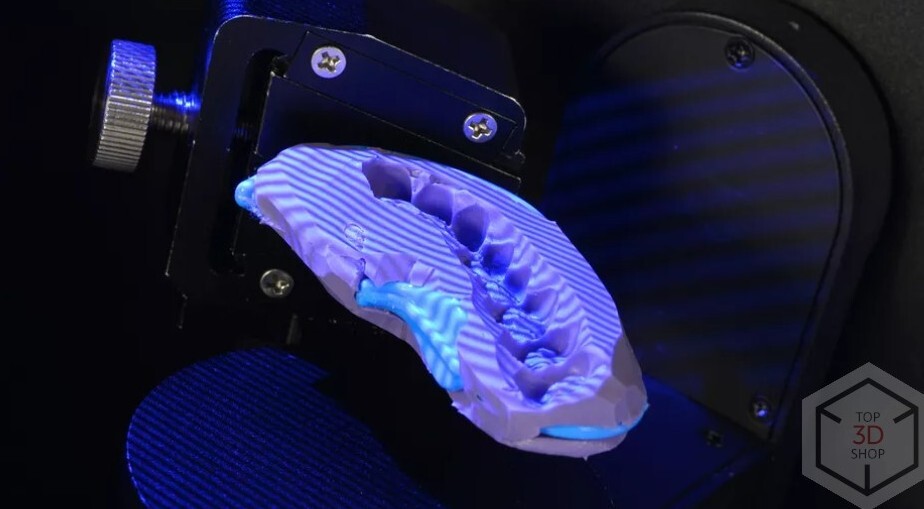

1. Снятие оттисков (слепков) и их сканирование на лабораторном сканере, или получение трехмерной модели челюсти с помощью интраорального 3D-сканера.
Директор компании ActiveKap Russia Евгений Хабиби рекомендует для изготовления слепков использовать а-силиконы — из них слепки получаются более точными, чем из других материалов.

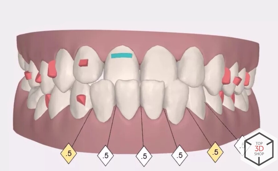

После создания 3D-модели моделировщикам нужно получить от врача информацию и план лечения конкретного пациента. Для коммуникации между врачом и производством используется виртуальное пространство “Orthoconnect”. В него врач загружает фотографии пациента, оставляет информацию и пожелания по каждому зубу: имплант это или зуб под удаление, например.
Затем к работе приступает моделировщик. Одна из наиболее удобных и популярных программ для моделирования перемещения — Maestro Ortho Studio. В нее можно подгрузить корни с КТ и производить движение зубов вручную — “мышкой”, либо — вводя числовые параметры, с точностью до микрона.
Моделировку конечного положения зубов проверяет врач ортодонт.
5. Создание серии цифровых моделей для планирования лечения элайнерами
Затем лечение разбивается на промежуточные этапы. Врач проверяет и корректирует модели и сепарацию между зубами. Если врач одобряет план лечения, то модели идут в производство, если нет — план отправляют на доработку.

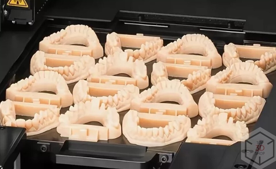

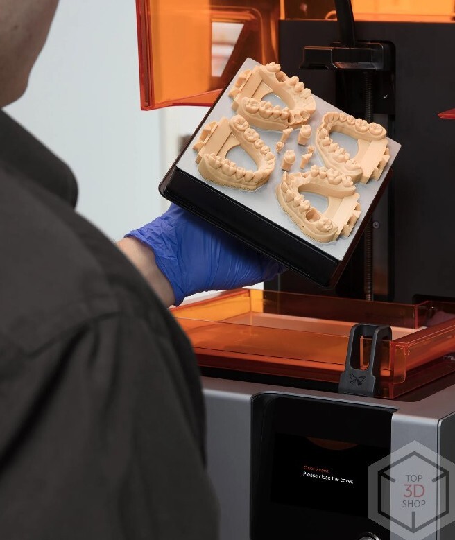

6. Печать моделей челюстей под формовку
Основной параметр, на который нужно обратить внимание при выборе принтера, — скорость печати. Средние кейсы, при лечении элайнерами, содержат примерно от 30-ти моделей.
Например, у 3D-принтера Uniz SLASH 2 высокая скорость печати, большая рабочая платформа и достаточная точность: от 50 до 100 микрон. Точность в 10-20 микрон для изготовления элайнеров не нужна. Поэтому лучше обращать внимание именно на скорость и на площадку, на которой будет помещаться максимальное количество моделей.

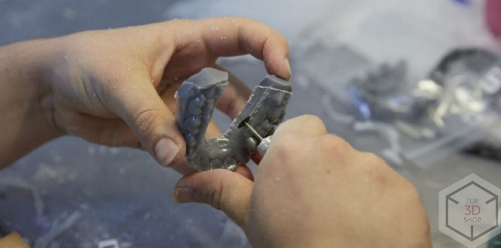

7. Постобработка: промывка и засветка напечатанных моделей
После печати моделей идет этап постобработки. Сначала промывка в изопропиловом спирте в ультразвуковой мойке, чтобы очистить модель от остатков фотополимера. А затем засветка в ультрафиолетовом аппарате, чтобы модель окончательно отвердела.

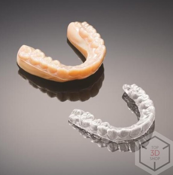

8. Термовакуумная формовка элайнеров.
На рынке много производителей материалов для изготовления элайнеров, например: Gorky Liquid, HARZ Labs и NextDent. Фотополимер Gorky Liquid выдерживает термоформовку при 130°, модель не деформируется и прекрасно формуется.
Многие компании не хотят использовать более мягкий материал — термополиуретан. Он более комфортен для пациента, но у элайнеров из термополиуретана хуже эстетика изделий, модели приобретают рельеф “морского дна”. Российские производители элайнеров используют идеально прозрачный материал — PG, но он в 2,5 раза тверже термополиуретана. Опыт показывает, что для пациентов важнее эстетический вид, чем повышенный комфорт.Опыт стоматолога: производство элайнеров в собственной лаборатории
Положительные отзывы получили формовщики Scheu Dental Ministar и Scheu Dental Biostar.
Процесс формовки достаточно прост. Необходимо вставить пластину, которая нагревается, и дальше формовка самой модели идет в автоматическом режиме. Формовщики имеют различные режимы работы для пластин разной толщины.

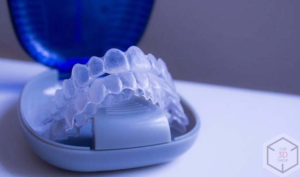

10. Финальный контроль качества.
Опыт стоматолога: производство элайнеров в собственной лабораторииКонтроль качества происходит в несколько этапов: начиная со стадии моделировки и заканчивая постобработкой. Для выполнения контроля качества в клинике должен быть специальный человек, который смотрит за каждым этапом.
Элайнеры — это не массовая продукция, которая требует узкой отладки станка, чтобы выйти на массовое производство. Это индивидуальная работа, которой требуется высокий контроль качества.
Некачественные элайнеры не работают: не перемещают зубы и даже могут навредить пациенту. Негативный опыт ношения элайнеров подрывает веру в эффективность лечения, хотя, по мнению специалистов, вылечить элайнерами можно до 80-90% случаев.

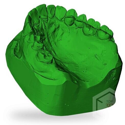

Лабораторные 3D-сканеры
Опыт стоматолога: производство элайнеров в собственной лабораторииС помощью лабораторных сканеров создается 3D-модель челюстей. Для этого необходимо выполнить сканирование снятых заранее слепков. Лабораторные сканеры также позволяют сканировать разборные модели и капы. Основные параметры, по которым подбирают лабораторные сканеры, — скорость и точность сканирования. Рассмотрим три наиболее подходящие для собственной лаборатории модели сканеров от разных производителей: Shining 3D, Medit и CADstar. Представленные ниже модели могут сканировать в артикуляторе. Также у них уже есть в комплекте насадки, которые могут решить любые задачи в ортопедии, ортодонтии и хирургии. Основное отличие моделей в точности сканирования: у Shining 3D Auto Scan — 10 мкм, у Medit Identica T500 — 7 мкм, и самая точная модель CS Neo — 5 мкм.

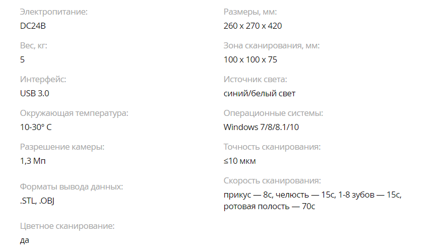

3D-сканер Shining 3D AutoScan DS-EX Pro
Сканирование челюсти на 3D-сканере Shining 3D AutoScan DS-EX Pro занимает не более 12 секунд, точность сканирования — до 10 мкм. Данный сканер позволяет сканировать одновременно и штампы, и квадранты. Существует возможность легко расширять функционал сканера или апгрейдить его с помощью дополнительного оборудования. Открытое ПО позволяет экспортировать результаты сканирования в формате STL.
Характеристики
