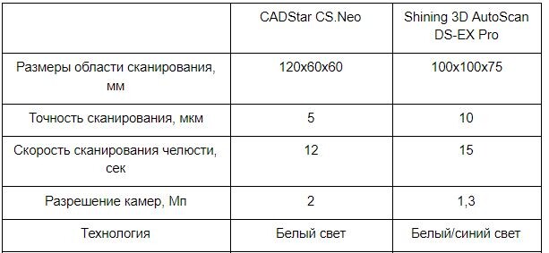

Сравним австрийский образец с китайским стоматологическим 3D-сканером Shining 3D AutoScan DS-EX Pro.
Shining 3D — производитель профессиональных сканеров для работы в разных областях. DS-EX Pro выигрывает в цене, однако его программное обеспечение не предоставляет специальных возможностей для создания лечебных проектов, а они очень важны для удобства работы.
В таблице представлены технические характеристики приборов:
Преимущества CS.Neo в большей области сканирования, большей точности, большем разрешении камер. Преимущество AutoScan DS-EX Pro — чуть большая скорость. Зная это и определившись в приоритетах, выбрать настольный стоматологический сканер несложно.
