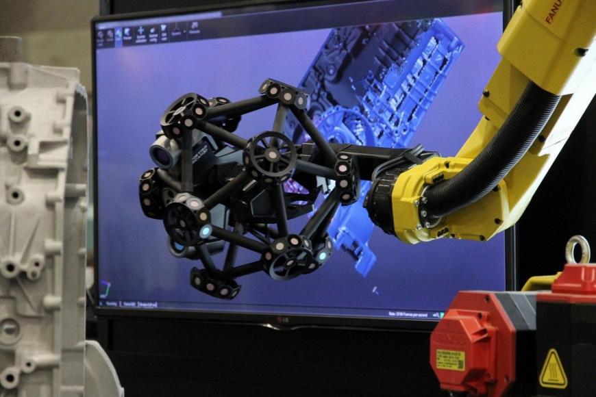

3D-сканеры справляются не только с ровными поверхностями, но и со сложными участками: углами между ребрами и гранями, углублениями, отверстиями. Важное преимущество устройств — бесконтактный способ работы, позволяющий сканировать на расстоянии, в труднодоступных местах.
После проведения изменений информация в режиме on-line передается на компьютер, где программное обеспечение сопоставляет полученные данные и заданные параметры и демонстрирует отклонения: несоответствия размеров, трещины, следы деформации и коррозии и прочие изменения.
