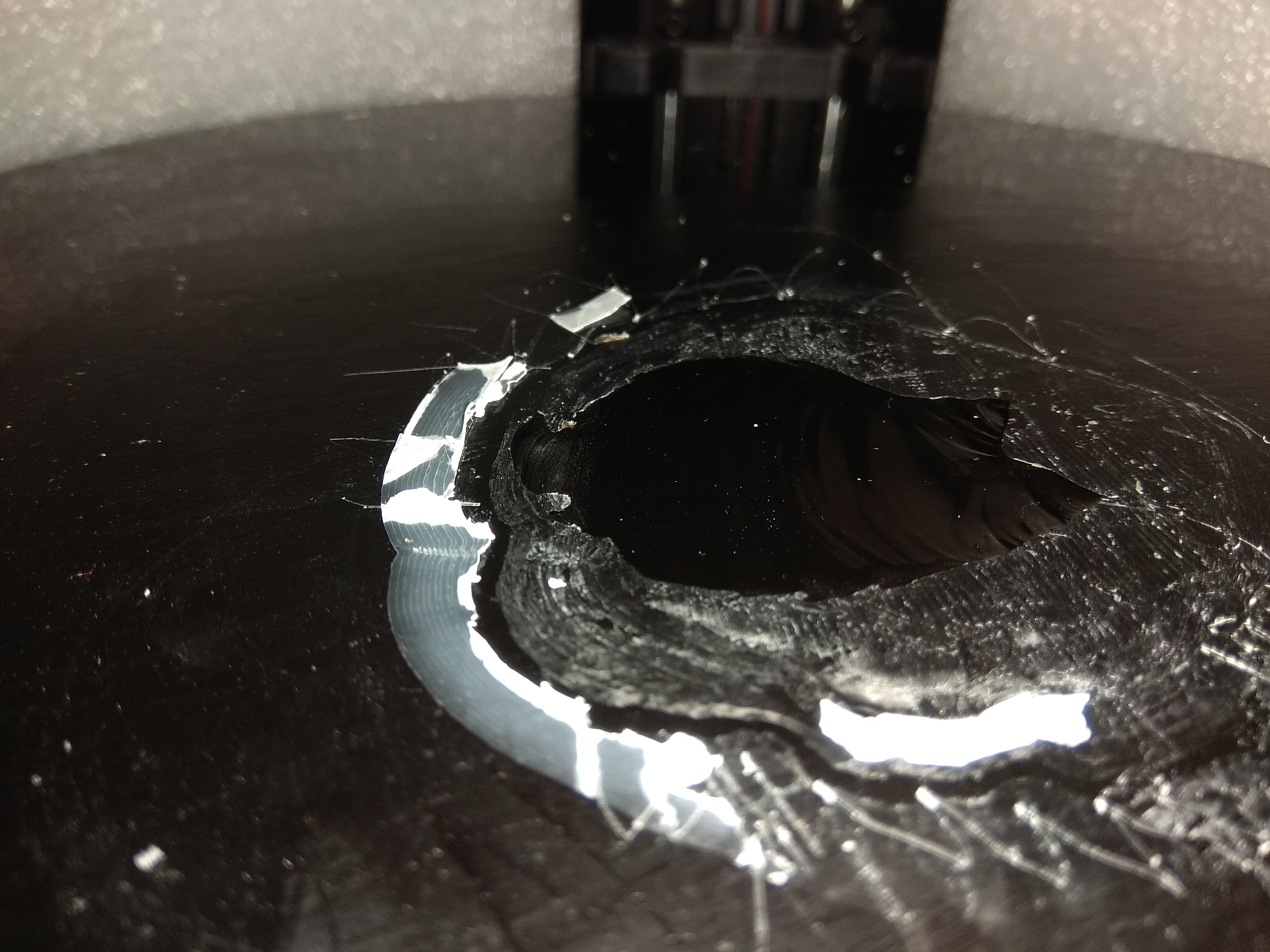

Всем привет. Распечатал я ждуна, дождался остывания стола, чтоб легче отклеилась деталь. В итоге ждун отклеился с куском стекла. (стол стеклянный.) Печатал натуральным АБС пластиком от FDPlast, стол 110 градусов, сопло 235, слой 0,2, сопло 0,4. (принтер FLSun-QQ) Для лучшей адгезии использовал канцелярский клей ПВА, он после высыхания становится матовый, а строительный ПВА становится глянцевый и от строительного деталь может отлететь даже во время печати. Кто знает подскажите, можно ли использовать обычное стекло для печати?
