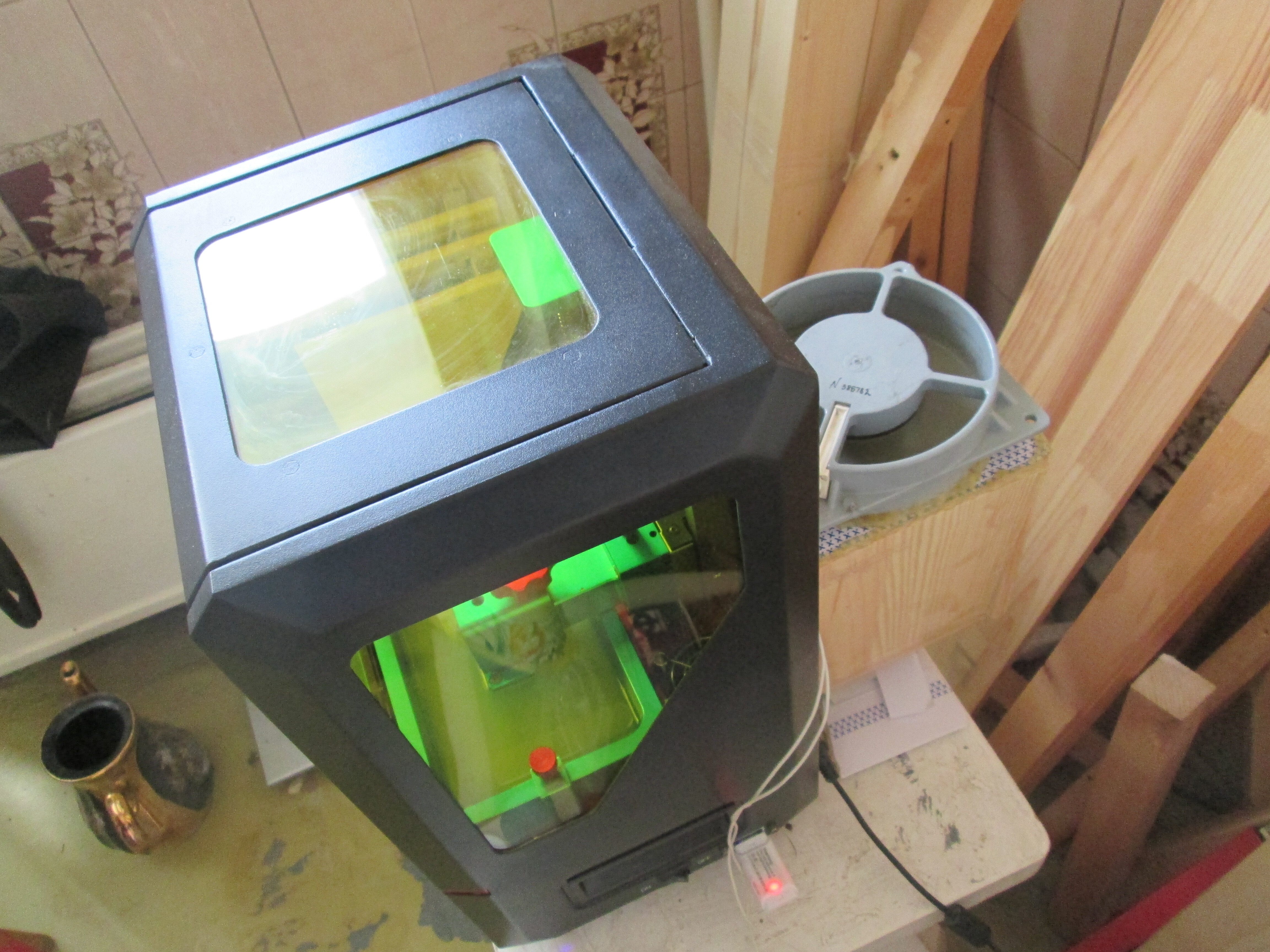

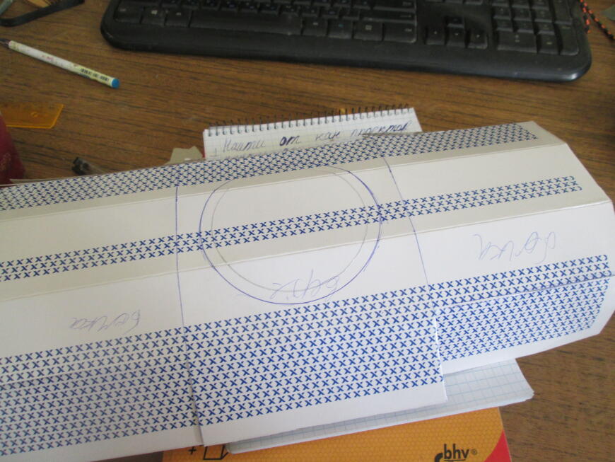

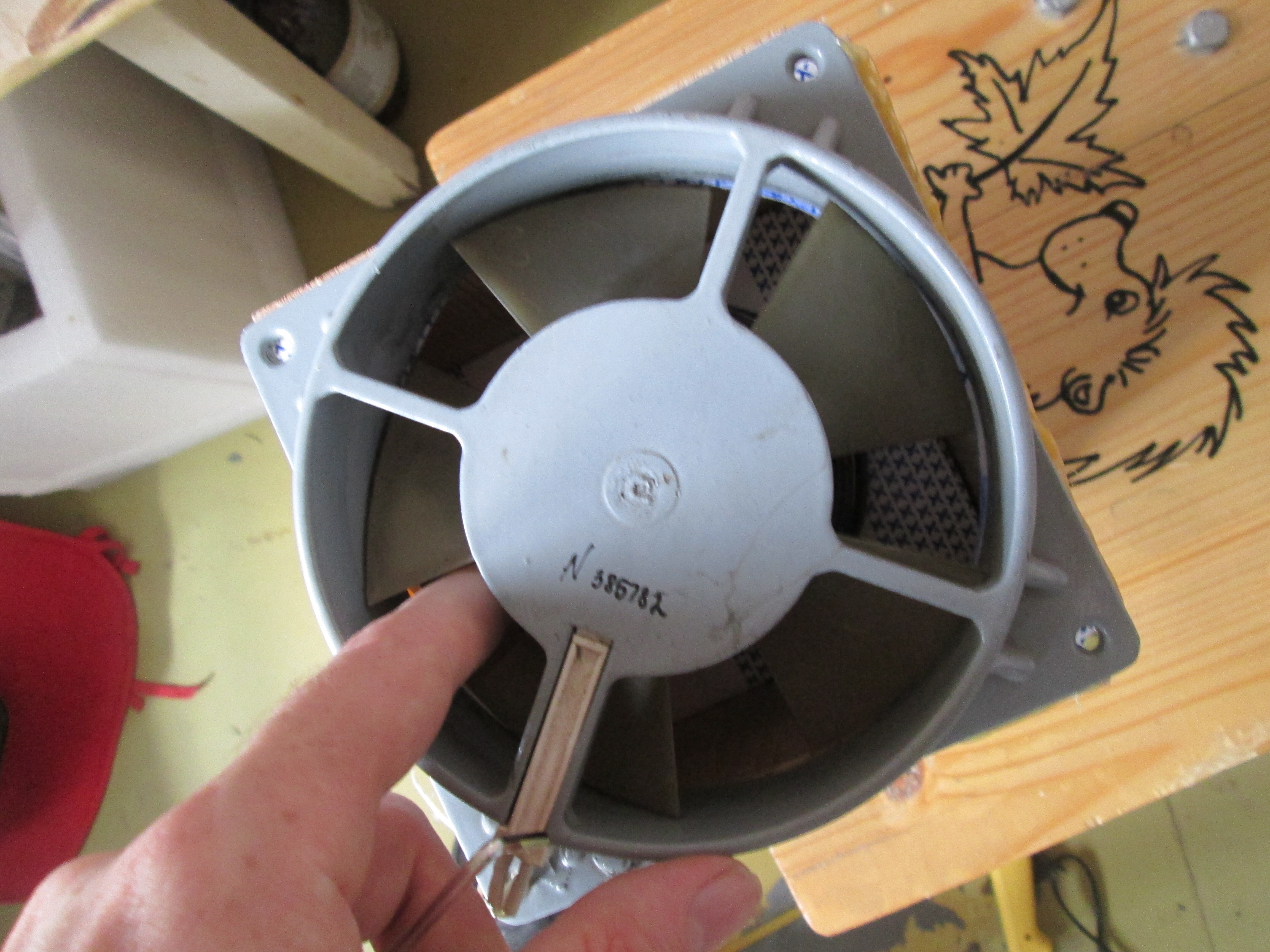

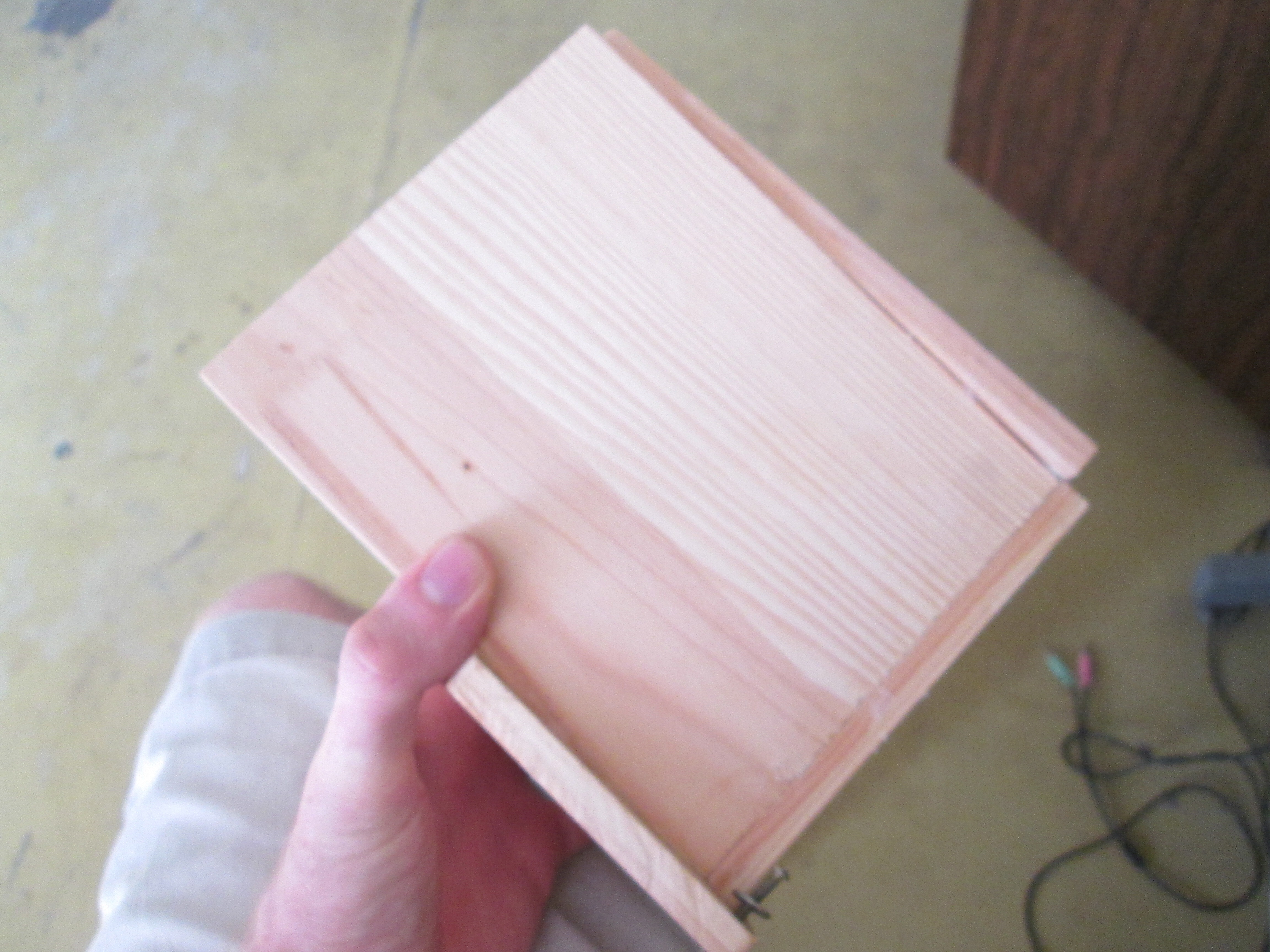

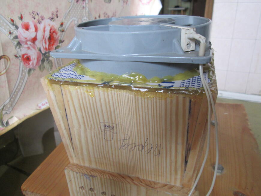

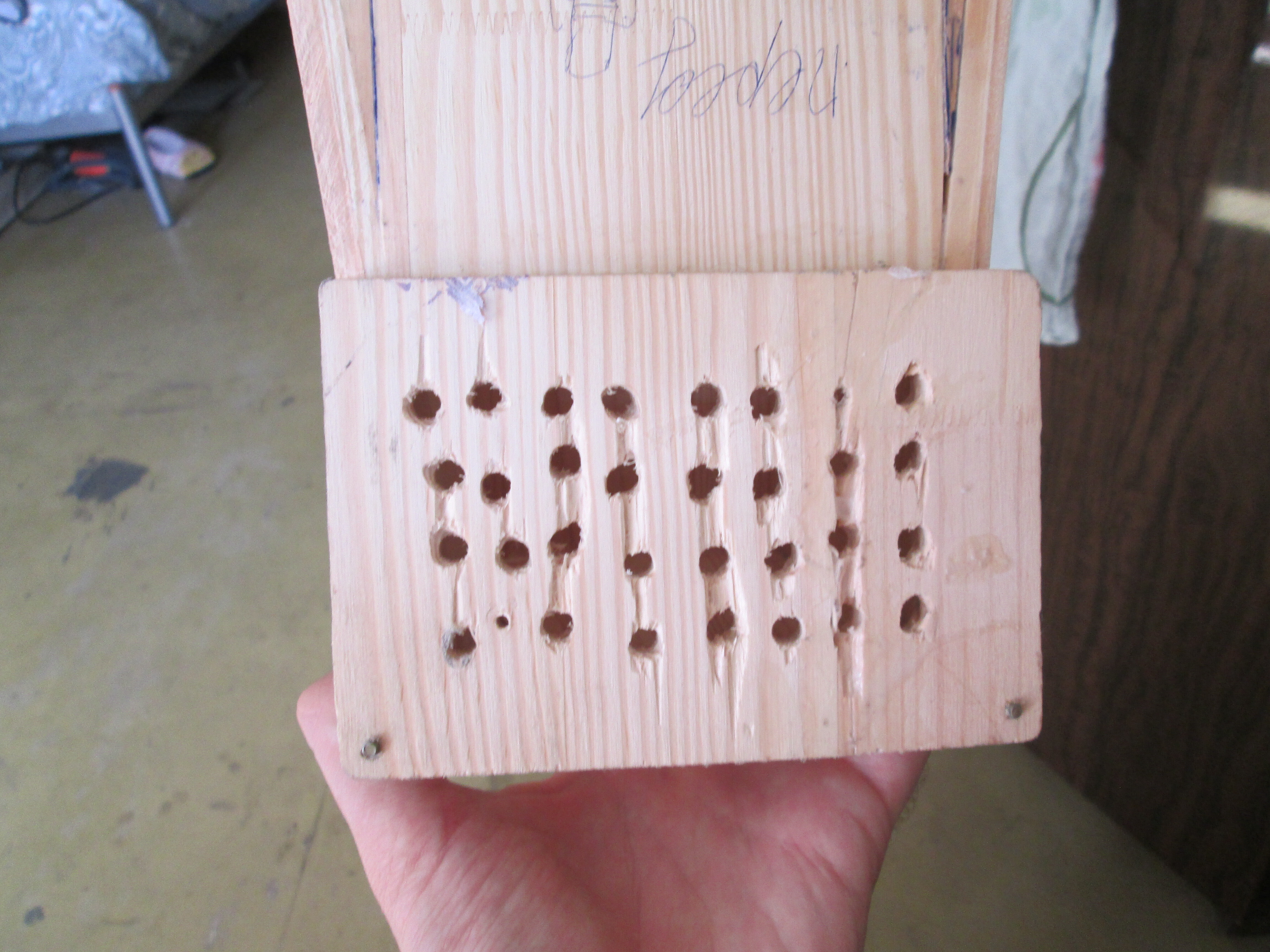

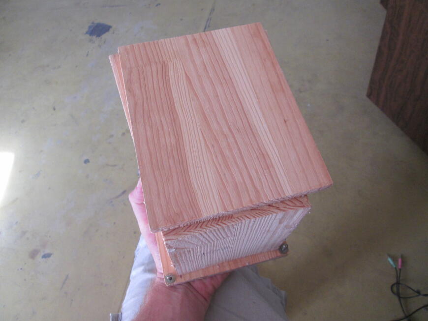

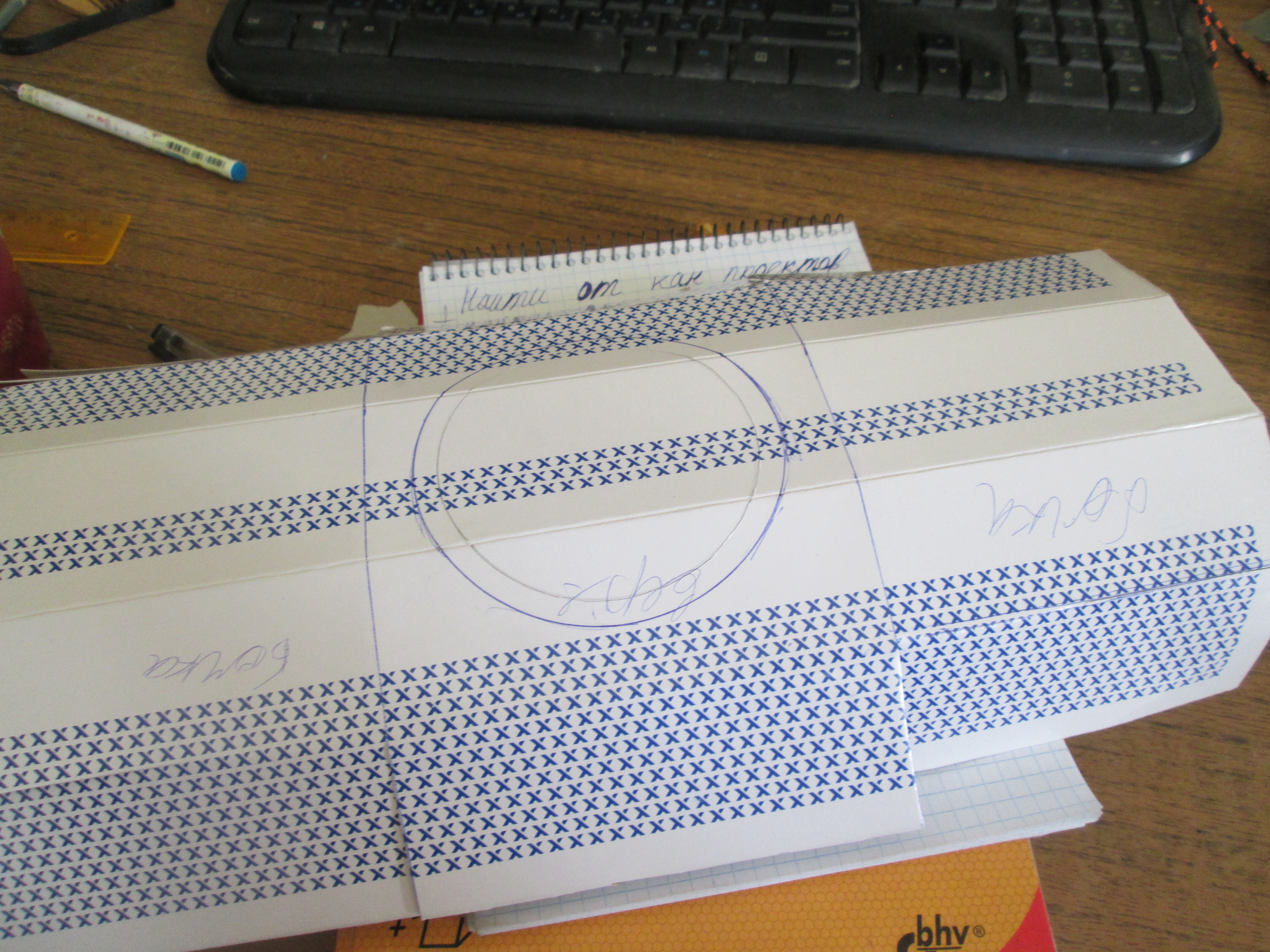

Прочитал эту статью и решил на подобие этого изделия собрать из доступных мне ресурсов.
В общем увы у меня не удалось полностью убрать запах,  дно Anycubic Photon ребристое (до этого думал что литое), из-за этой ошибки не понял что надо усилить "воздушный насос".
Использовал :
  • вентилятор 1980 годов ,
  • доска(полу фанера ) 10 см в шину 1 см в толщину ,
  • клеевой пистолет,
  • картон ламинированный,
  • клей полиуретановый.
Также упомяну что от работы вентилятора появилась легкая вибрация но это не повлияло на печать.
