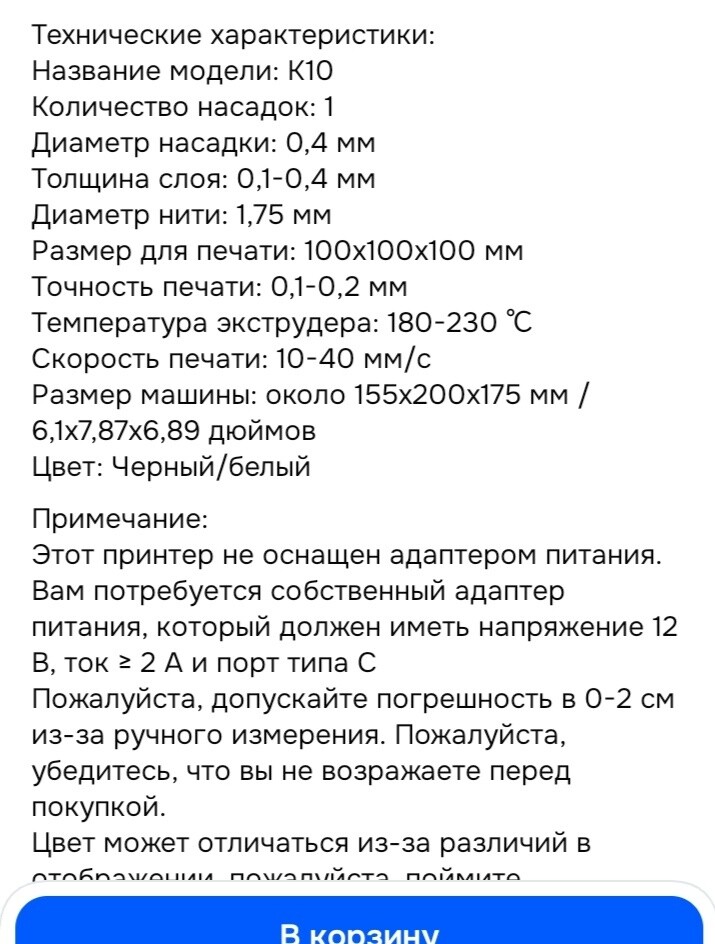

Здесь и далее - основные характеристики у всех моделей одинаковые, т. что обо всём семействе сразу:
Размеры печати
Мало. 100*100*100 мм. Впрочем, как посмотреть: на своём новом принтере с размерами печати 220*220*220 в полный размер изделия печатаются далеко не каждый день, а при печати игрушек, выходящих за рамки стола, можно вспомнить о масштабировании.
Стол
Никакой автокалибровки. Никакого подогрева. Подогрев вроде бы можно приобрести отдельно, но тогда возможно разумнее приобрести другой принтер.
Калибруется вручную при помощи гаек по углам (процедура простая, описана в руководстве) - при выборе К7 и К9 припотеете этим заниматься, я всерьёз подумывал над созданием противовеса, как на настоящем подьемном кране
Отсутствие подогрева сужает тип применяемых для печати филаментов до классического pla и малоизвестного tpu (резина). Остальные будут отваливаться от стола во время печати и не поможет никакой клей
Скорость печати
10-40 мм/с (разгонял до 60, норм) - маловато по нынешним временам, однако могу сообщить, что лучшее на сегодняшний день изделие на "взрослом" принтере печаталось со скоростью 80мм/сек при заявленной максимальной 500. Больше скорость - хуже качество. Да и у меня не фабрика по клонированию игрушек.

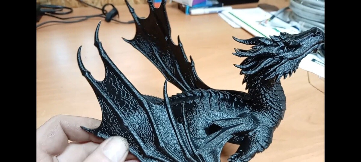

Когда люди держат ТАКОЕ в руках - видно, что им совсем неинтересно время печати. 36 часов, если что:
Да, долго. Но в общем - неплохого качества. Ещё одна ссылка на видео с работой принтера так же под статьёй.
Точность
А вот тут вполне нормально: 0.1-0.2 мм - это можно замахнуться и на несложную "инженерку" типа коробочек с крышками или болтов с гайками. Заявленная точность у моего Anycubic Kobra 2 pro составляет +- 0.1мм, что волне соответствует ТТХ игрушечного принтера. У другого моего принтера FlyingBear S1 покруче: достигнутая точность изделия составила 0.05мм...

Толщина слоя
0.1-0.4 мм - более чем достаточно. На своей кобре я печатаю слоем 0.2, на FlyingBear слоем 0.16 (дракон на фото выше в пример). На этом принтере неплохо выглядит слой 0.2. Тоньше - лучше, но больше времени на печать, впрочем это справедливо для любого принтера.
