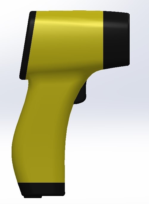

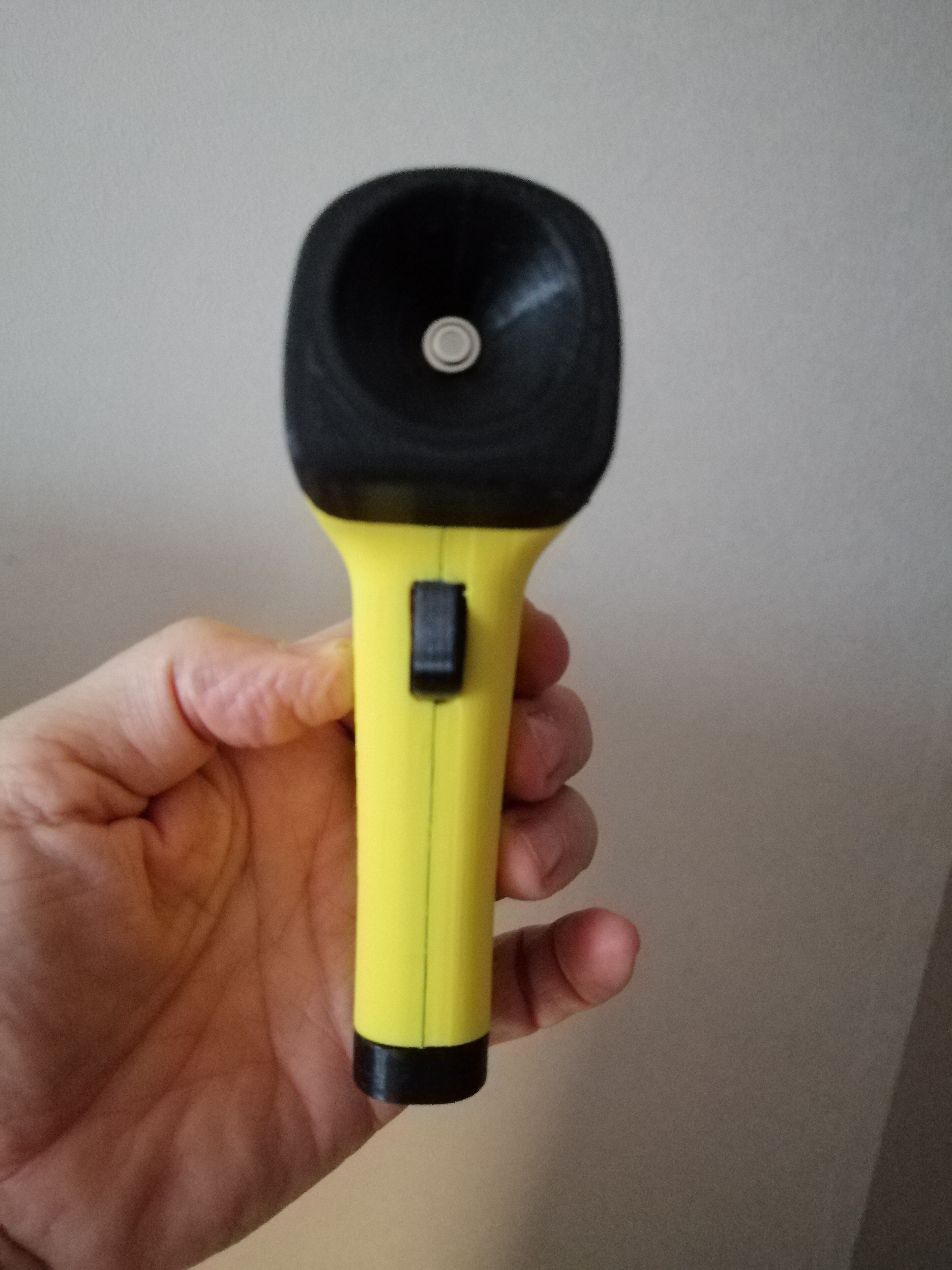

Собственно из-за контроля этого самого здоровья и вся эта работа была проделана. Заинтересовал меня инфракрасный датчик температуры MLX90614 DAA. точность измерения 0.02°C, низкое энергопотребление, и т.д. а главное возможность соединить с ардуинкой. Схем по этой теме не мало да и скетчи доступны т.к. сам я в программировании огромный "0", но паять немного умею). Подсмотрев на просторах какие могут быть эти термометры нарисовал свой вариант адаптированный под мои задачи.

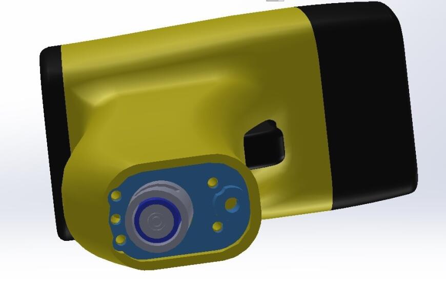

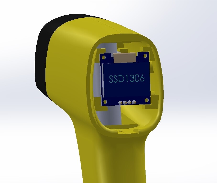

расположил компоненты что бы меньше мешали друг другу, MLX90614 без платы, питание ему поставил отдельно на 3,3вольта

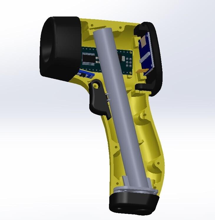

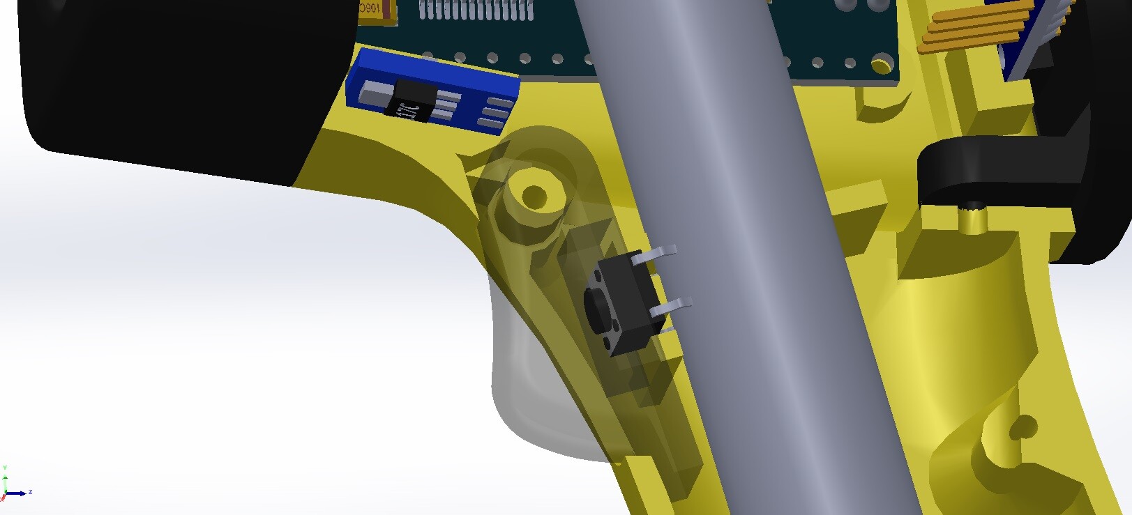

Тут немного уточнение по размещению самой ардуинки- её надо развернуть разъёмом USB в сторону дисплея, так будет удобней для прошивки не вынимая модуля и не разбирая корпус, только откинув рамку дисплея.. Работает от 3 батареек ААА, самое тесное место получилось у кнопки
но аккуратненько подогнув контакты попрыгав на ней, пригладив кувалдой всё поместилось). Дисплейчик не прикручивается, просто прижимается рамкой
Батарейки закрываются крышкой и она фиксируется 1 винтом, кстати о винтиках, всё на маленьких саморезах длиной от 5мм до 10, ими фиксируется рамка датчика, рамка дисплея нижняя заглушка, она удерживает обе половинки корпуса ну и кышка батарейная

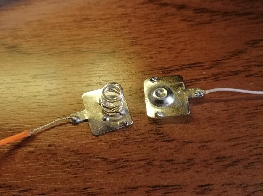

левее 3 отверстия, среднее для проводка к контактной площадке, они такие
их размер 12*14мм. "+" подрезал 12мм до 9,5 и получается открученная крышка висит на проводке, что то дугой вариант мне в голову не пришел(.

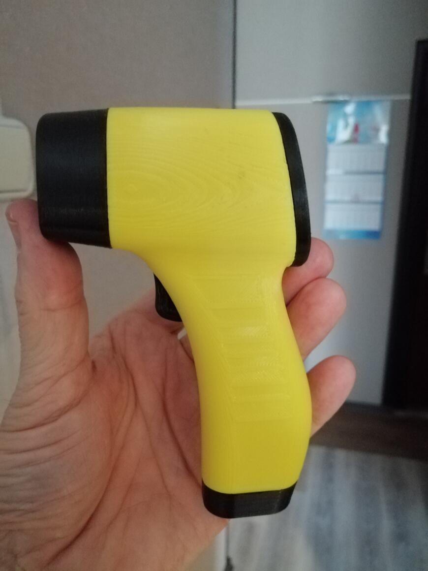

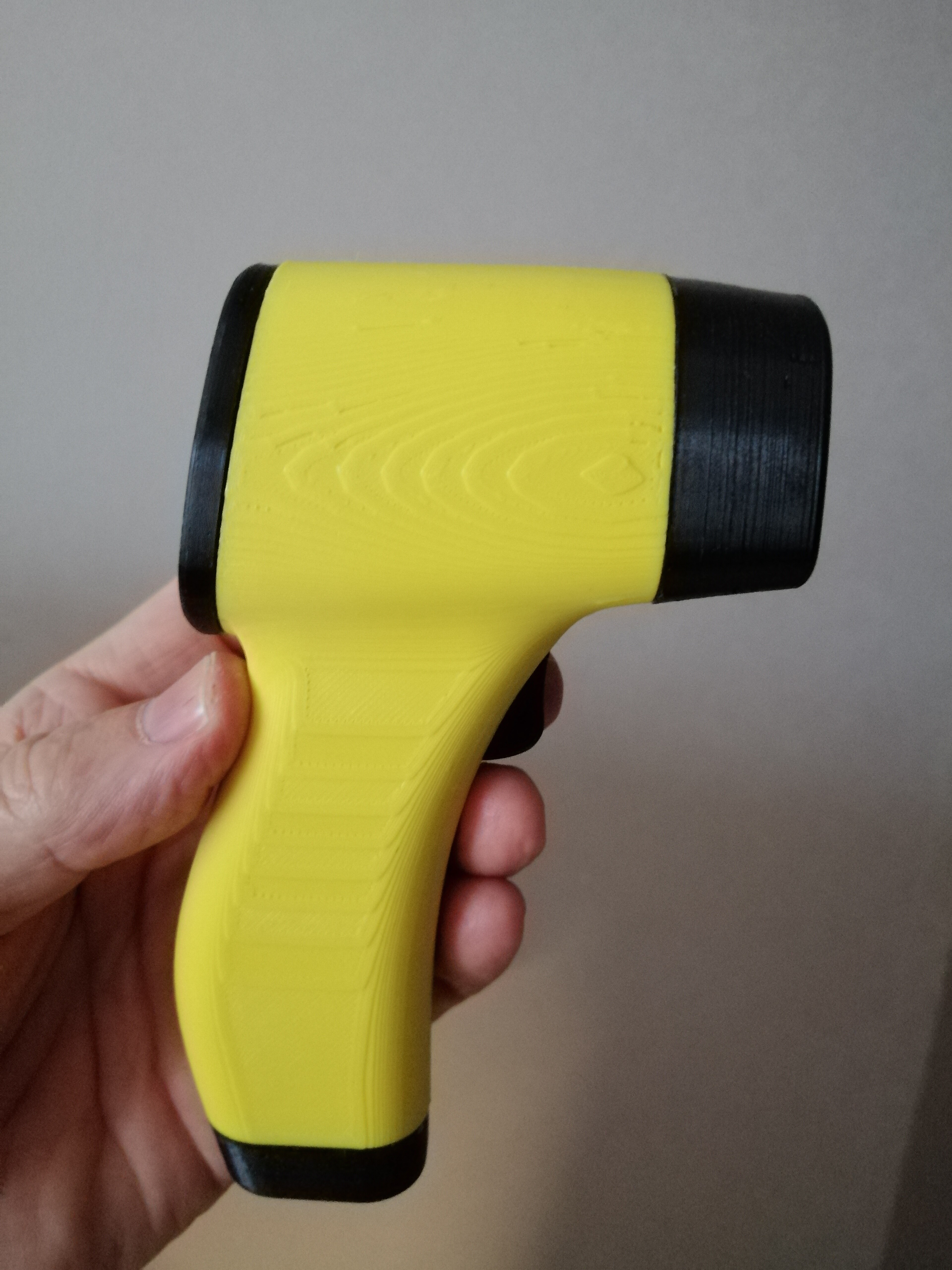

Печатал сопло 0,4 слоё 0,2 температура 236* 75 пластик желтый "некрасовский полимер" черный "HTP".

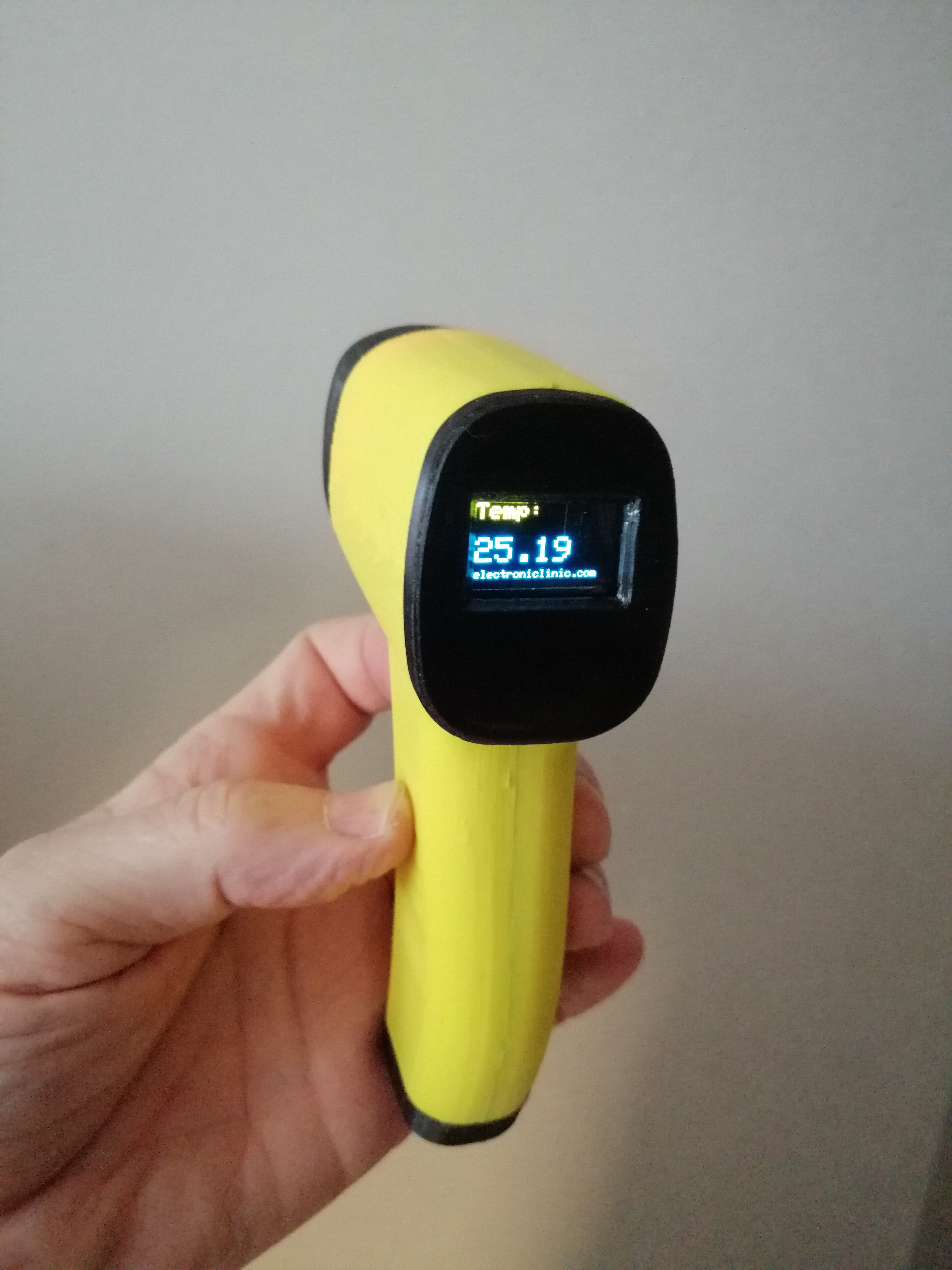

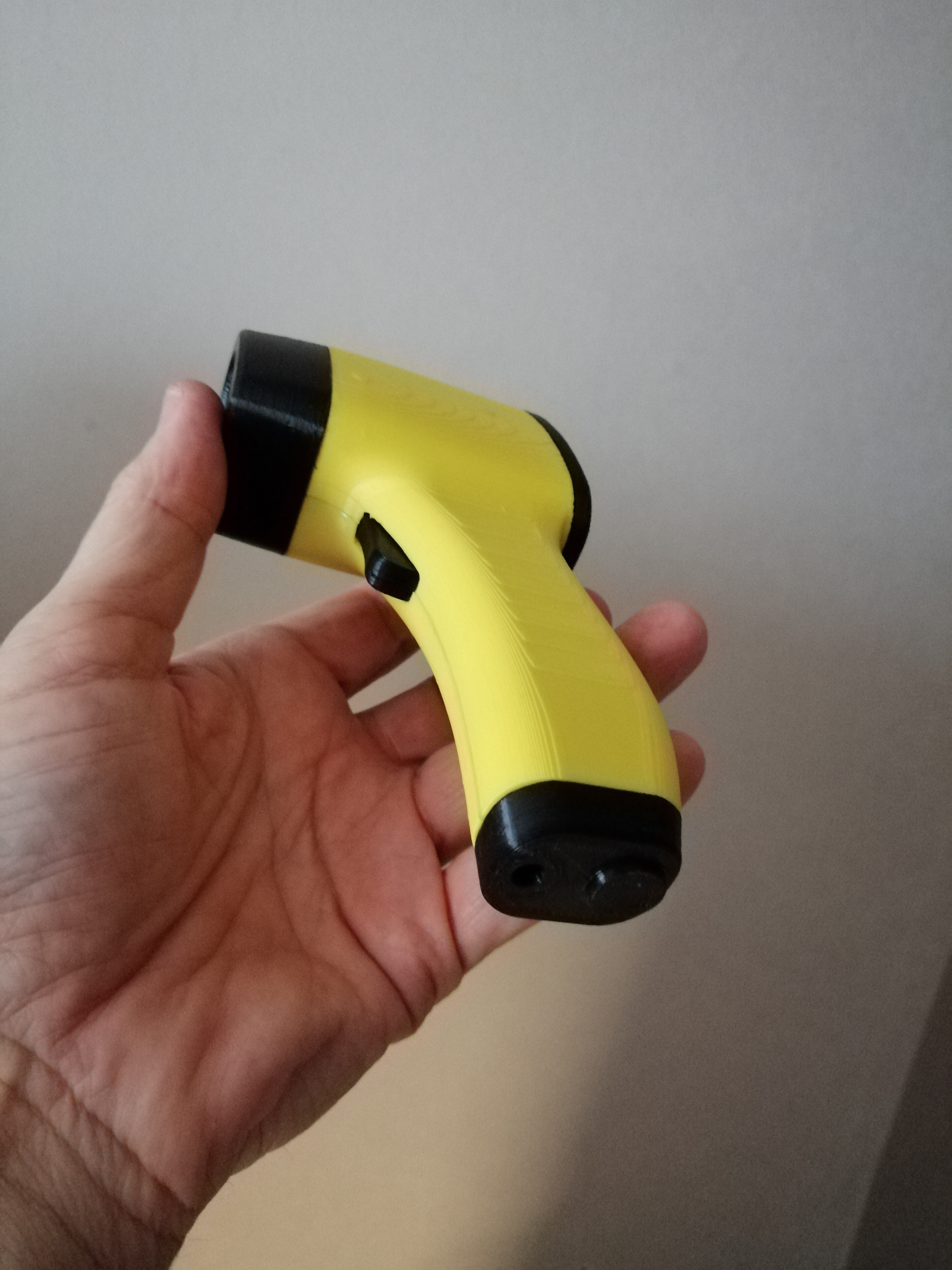

По конструкции вроде всё, в руке сидит не плохо в моей руке)), немного живых фоток
Что не получилось пока , об этом говорит название того что Вы читаете, меряет пока не понять что, температуру воздуха правильно, а вот тело ... иногда я уже остыл а иногда уже кровь свернулась, В проге есть возможность вносить некую калибровку, буду работать над этим.
