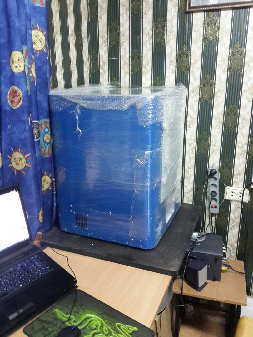

Итак, первые впечатления - 'я офигел просто' ©. Настолько огромная коробка, что для того, что бы запихать ее в лифт, пришось дополнительно раздвинуть в нем двери) Коробка крепкая, можно хоть почтой России было доставлять)Распаковал, поставил на стол - предварительно положил на стол кусок резины толщиной 2 см что бы вибрации не переходили с принтера на всю комнату)Отогрел его после улицы, что бы ничего не замкнуло от конденсата, убрал пленку. Включил, впечатлила очень яркая подсветка - ночью можно использовать для освещения комнаты) Поставил тестовую печать, PLA пластик, Т190Результат не понравился - вобблинг. Техподдержка подсказала увеличить температуру печати до Т210 - не помогло. Дальше попробовал печатать без подогрева стола - думал проблемы с ПИДом=) Это тоже не помогло, все так же были бросающиеся в глаза волны.Второй совет техподдержки был таков - нужно проверить посадку вала ШВП в муфте.
Пришлось ковырять ось Z - оказалось, что ШВП был меньше по диаметру, чем паз в муфте и был обернут белой изолентой для фиксации в самой муфте. Сделано было то-ли криво, то-ли при транспортировке ему стрясли бошку, но при работе двигателя вал колебался из стороны в сторону - от этого и были волны. Убрал изоленту и обмотал вал малярным скотчем на 3 раза - так вал плотно усаживался в муфту и не болтался туда-сюда при вращении. То, как я это делал - отдельная история, потому что снимать весь кожух - долго, нужно открутить 60 болтов. Получилось и открутить и обматать вал через щель 2-3 см, что было очень неудобно, но в итоге получился очень сносный результат - волны ушли, но осадочек остался.Еще (я это понял слишком поздно) в прошивке не были указаны максимальные координат ни по одной из осей - я случайно это обнаружил когда сдвигал голову по оси Х и принтер начал тарахтеть, пытаясь проломить головой стену). Техподдержка пообещала выслать новую прошивку в течении пары дней, жду. Так же на 2 день сдохла кнопка выключения принтера. Она застряла в положении 'ВКЛ', а назад возвращаться не хотела, теперь приходится выключать принтер из розети. Кнопку тоже пришлют, но тут кажется придется все таки снимать кожух(
