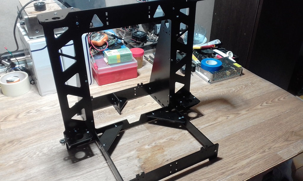

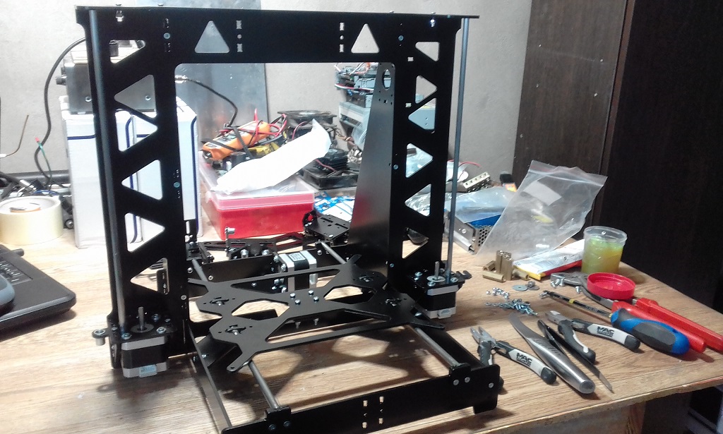

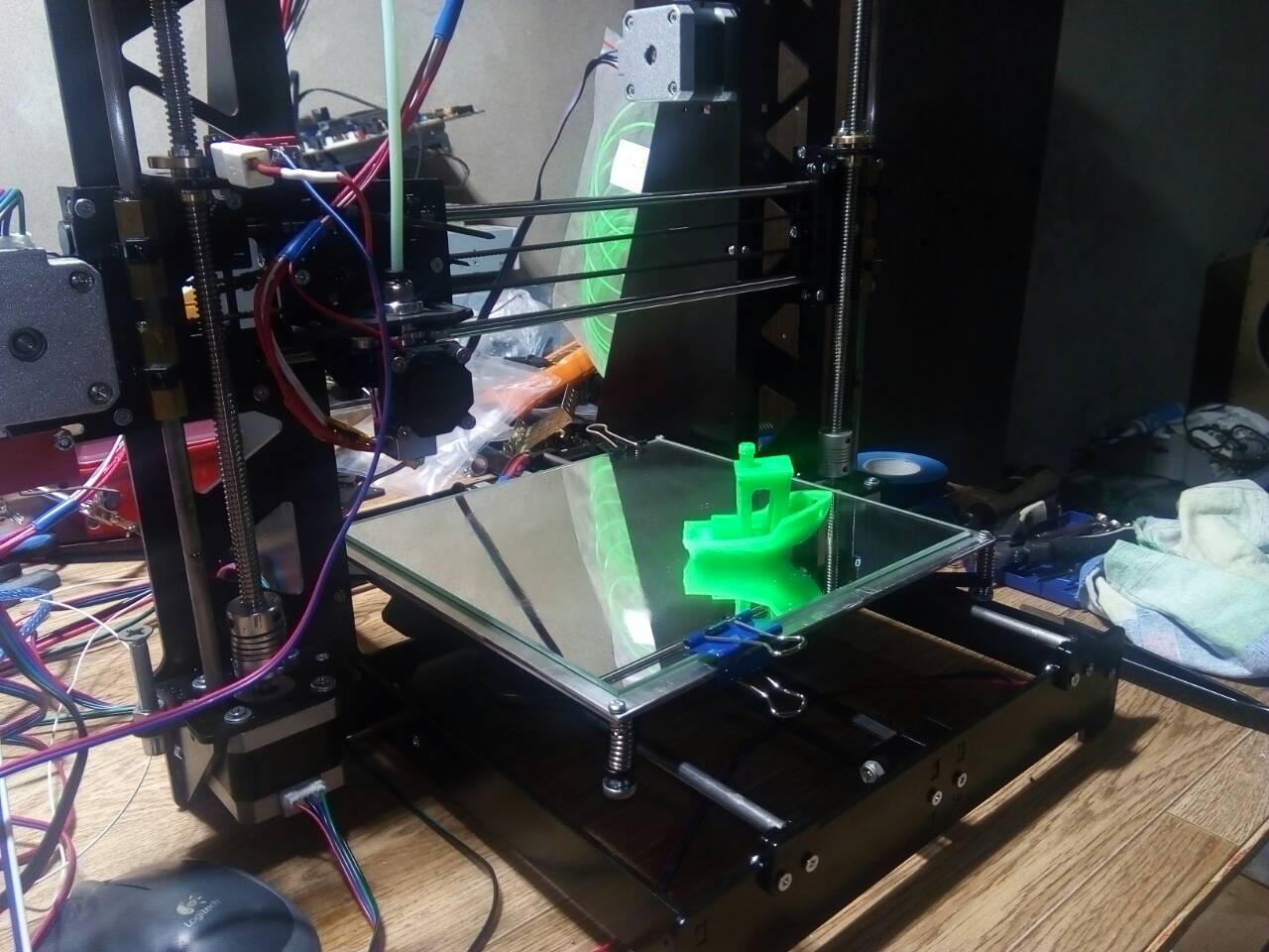

XZ-Head; Y-Bed (Prusa kinematics) на стальной раме поселился в моем доме...

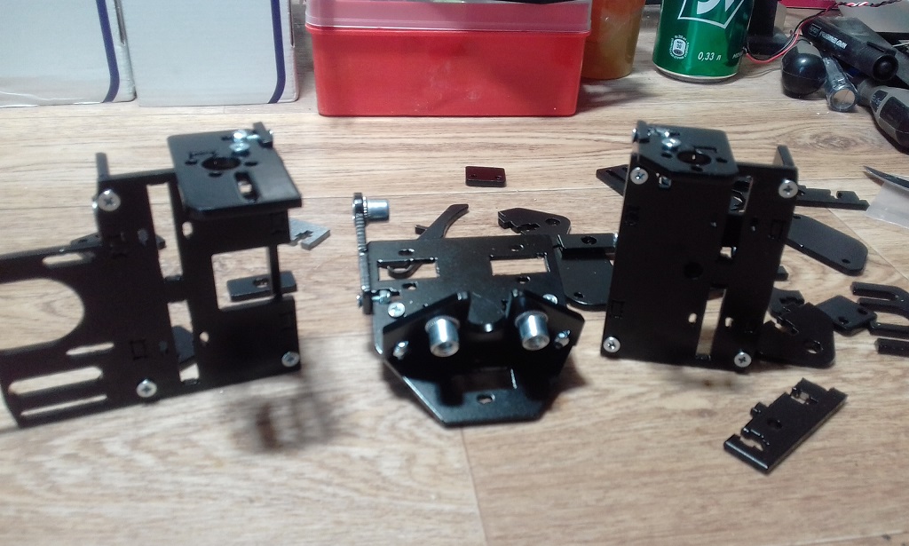

Раму для принтера сделал из 3 мм металла по чертежам I3 CORDOBESA Full Steel 1/8' с небольшими доработками.
В частности вместо гаек и винтов М8 (оригинал)...поменял на Т8 с шагом 2 мм. (Pitch 2mm Lead 2mm)По оси Z самодельные втулки из латуни или какого то сплава...точно даже не знаю. Выточил из того что попалось под руку.Валы 6мм на всех осях, на X и Y линейные втулки.
Боуден на стоковом МК8.
Подогрев стола от отдельного блока питания от компа на 200 Ватт...12 В.
Стол лист алюминия 2 мм...сверху зеркало 20х20 см.

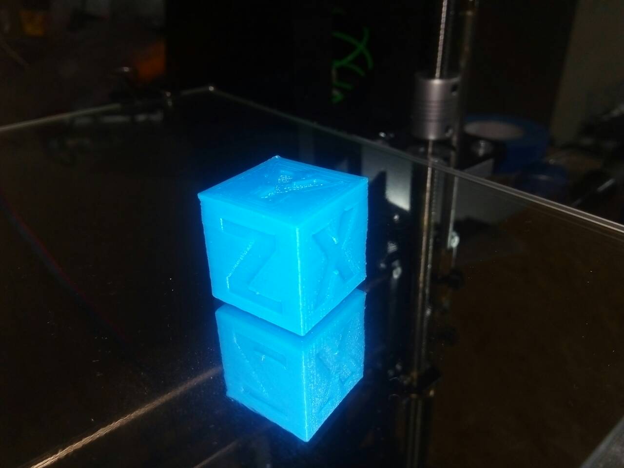

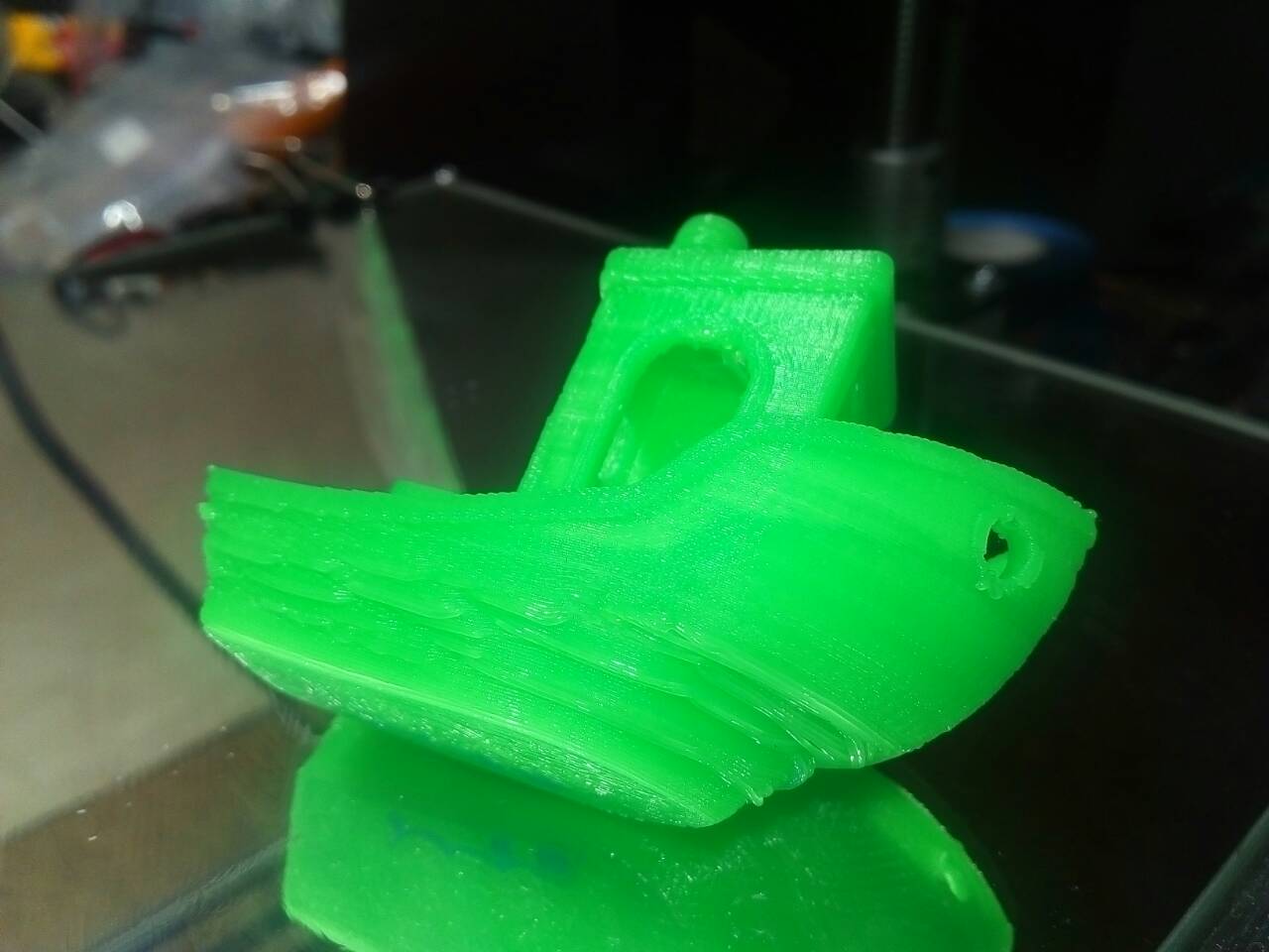

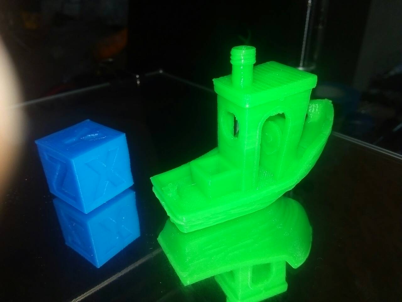

По традиции первая печать кубика 20х20х20мм...и кораблика...китайский PLA...стол 70 гр., хетон 235 г.На кораблике пропуски шагов...почему да же не знаю. Кубик получился нормальным...Есть над чем работать....
