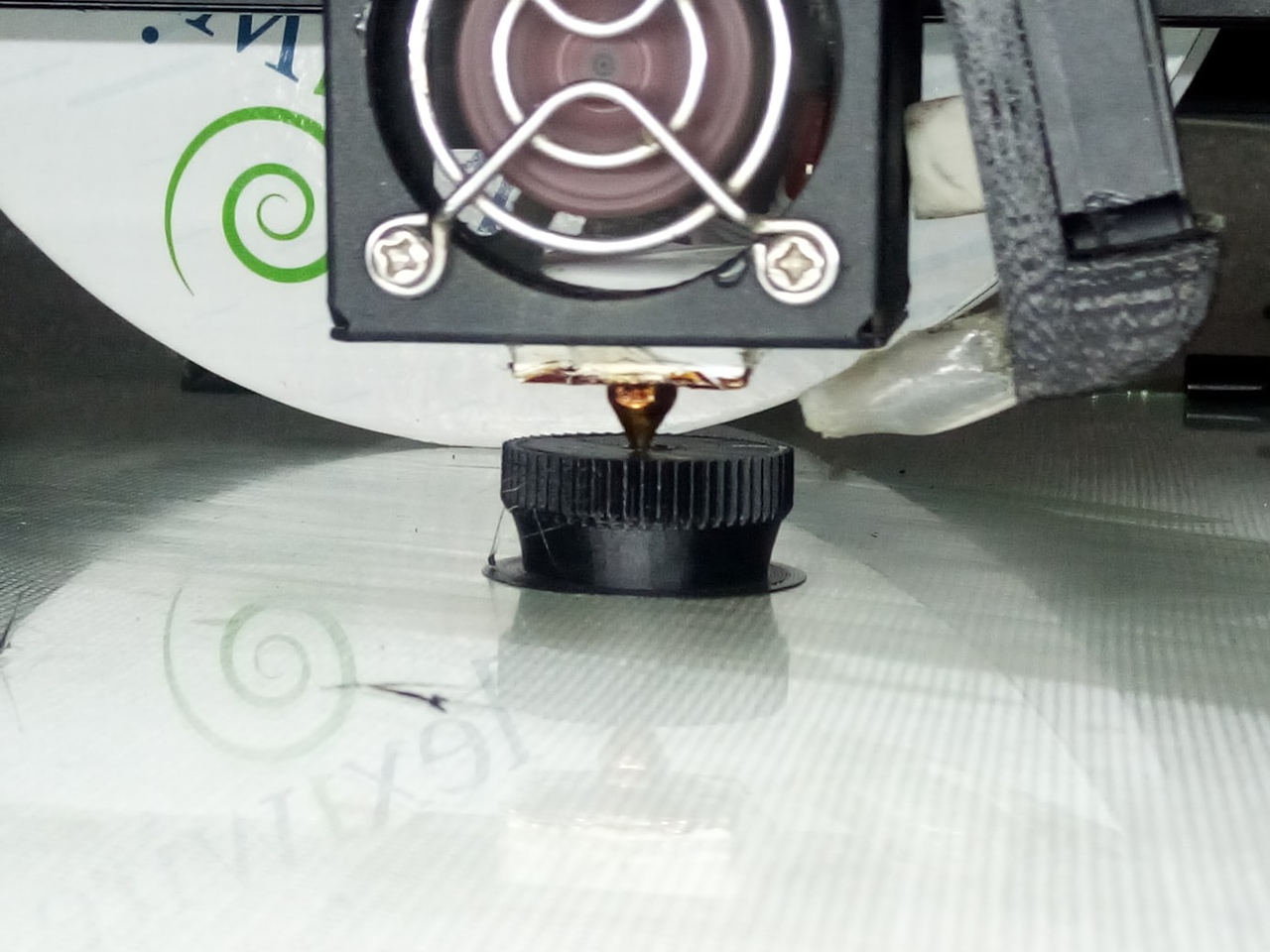

Все доброго времени суток. Делюсь своим плачевным опытом. Как обычно заправил печать деталюхи на ночи и пошёл себе отдыхать. Спустя примерно час, дело было ночью, почувствовал знакомый запах, но удивило то что запах добрался до комнаты. Я тут же почуял не ладное, прибежал к принтеру и увидел такую картину.
Часть стола обуглилась и лопнувшее стекло.Тут же я всё выключил, стал разбираться в чём причина.Стол у меня изготовлен из листового стеклотекстолита толщиной 4мм, в котором прорезаны канавки и проложена в два контура с отводом по середине, нихромовая нить рассчитанная на питание от 220в. Всем этим столом управляла обычная 10-ти амперная релюшка, которая в этот роковой вечер залипла контакты и при команде отключить стол, он продолжал греться, и Бог знает к чему бы это привело если б я спал.
Собственно сама виновница. Вернее я виноват сам, что не рассчитал мощность реле. Так как принтер находится в корпусе из ЛДСП с оббитым внутри подложкой для ламината, загореться он мог знатно.Мораль сей басни такова: Проверить, убедится, проверить и ещё раз проверять надёжность систем нагрева особенно если это самодельный нагреваемый стол 3д принтера.
В тот же час была найдена и установлена реле с расчётной нагрузкой 20А на контакты, чего в полне должно хватить для управление питанием стола. Сейчас она конечно не весит, а аккуратненько прикреплена к раме принтера. Убрал все осколки соскоблил весь нагар на текстолите, уложил стеклоткань, и уложил новенькое стекло толщиной 4мм.
По моему, даже печатать стало лучше!На заднем фоне сушится NYLON для следующего заказа.Надеюсь ни у кого подобного не произойдет и близко. Желаю всем удачи и внимательности!
