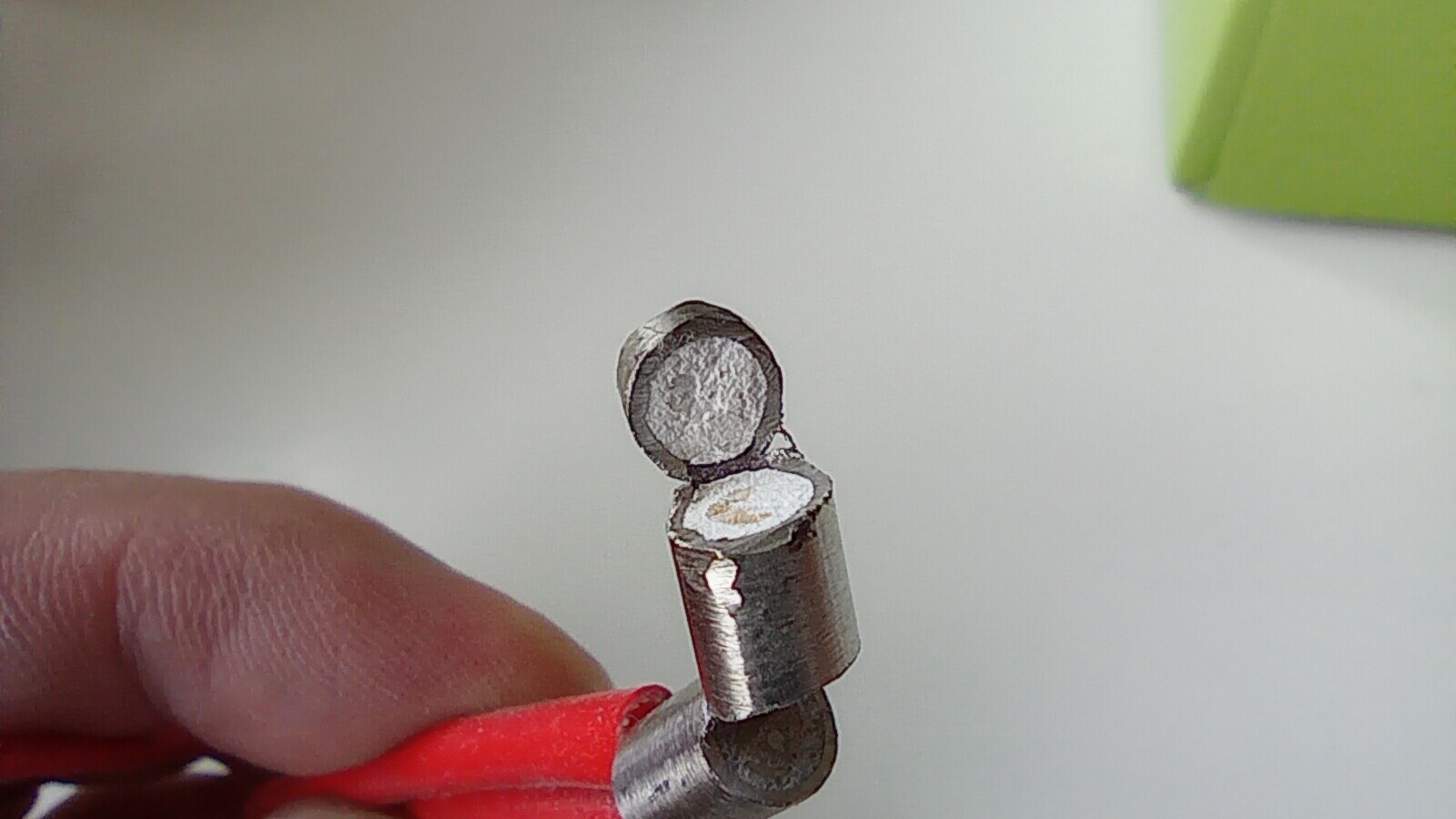

Распилил нагреватель хотэнда
Предыстория такая: мне нужна была нихромовая проволока для резки поролона. Ждать доставки из Озона не хотелось, в офлайне такого добра ближе Чип-и-Дипа по цене вдвое выше не нашел. В Чип-и-Дип тоже, разумеется, не поехал, потому что зачем, если далеко и дорого? Решил, что в нагревателе хотэнда может быть искомое и ошибся.
Но так как любой опыт, пусть и отрицательный, все равно - опыт, решил задокументировать. Потому что по моим воспоминаниям, когда пытался загуглить устройство нагревателя, то ничего, кроме самих нагревателей не нашел. Ну а так как у меня лежал пучок, то реши пожертвовать одним, благо термостойкий провод от него все равно пойдет в дело.
Сначала я решил спилить торец надфилем. Но когда через пару минут работы торец несильно изменил свой вид, несмотря на то, что пилил надфилем с алмазным напылением, то понял: что-то пошло не так. И достал дремель с пильным диском.
Возможно, есть ценители ASMR-распиливания нагревателей, для них постарался:
Понимаю, что многие мне сейчас расскажут про ТБ, но вроде жив остался. И, хочу отметить, что я все-таки был в защитных очках, потому что диски эти, как, опять же, всем известно, имеют тенденцию разлетаться даже от неосторожного взгляда. Вот респиратор забыл надеть - это да, виноват.

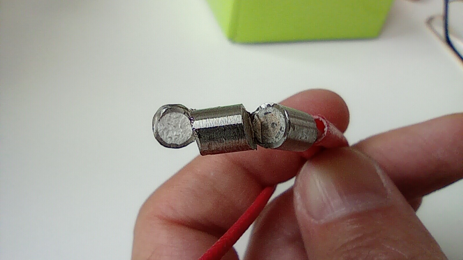

Первый пропил сделал ближе к многострадальному торцу. И открылось мне, что, во-первых, пилил бы я долго - стенки там миллиметровые. А, во-вторых, нихромовой проволокой там и не пахнет.

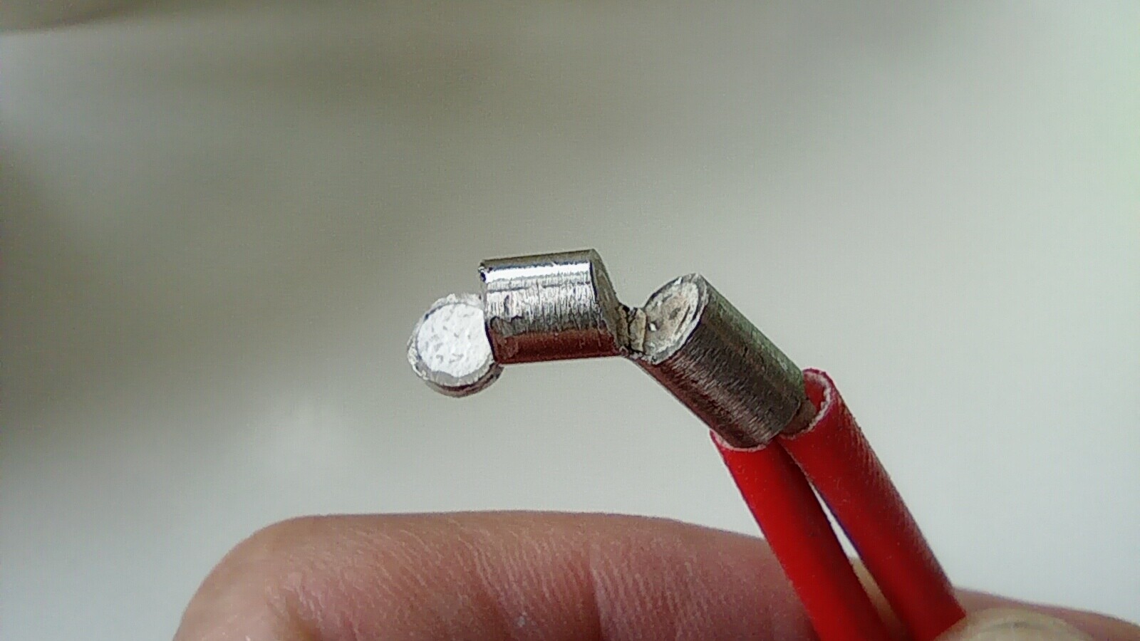

На всякий случай сделал второй пропил и снова не увидел нихрома. Не силен в устройстве нагревателей, но, похоже, это прямо то, что называют "керамическим". Причем честным, а не когда под схожей с керамикой оболочкой прячут нагревательную нихромовую спираль.
Короче, резюме. Нагреватель мне понравился как нагреватель для принтера, а вот моего внутреннего искателя нихромовой проволоки он огорчил. Нет там нихрома, придется покупать отдельно.
