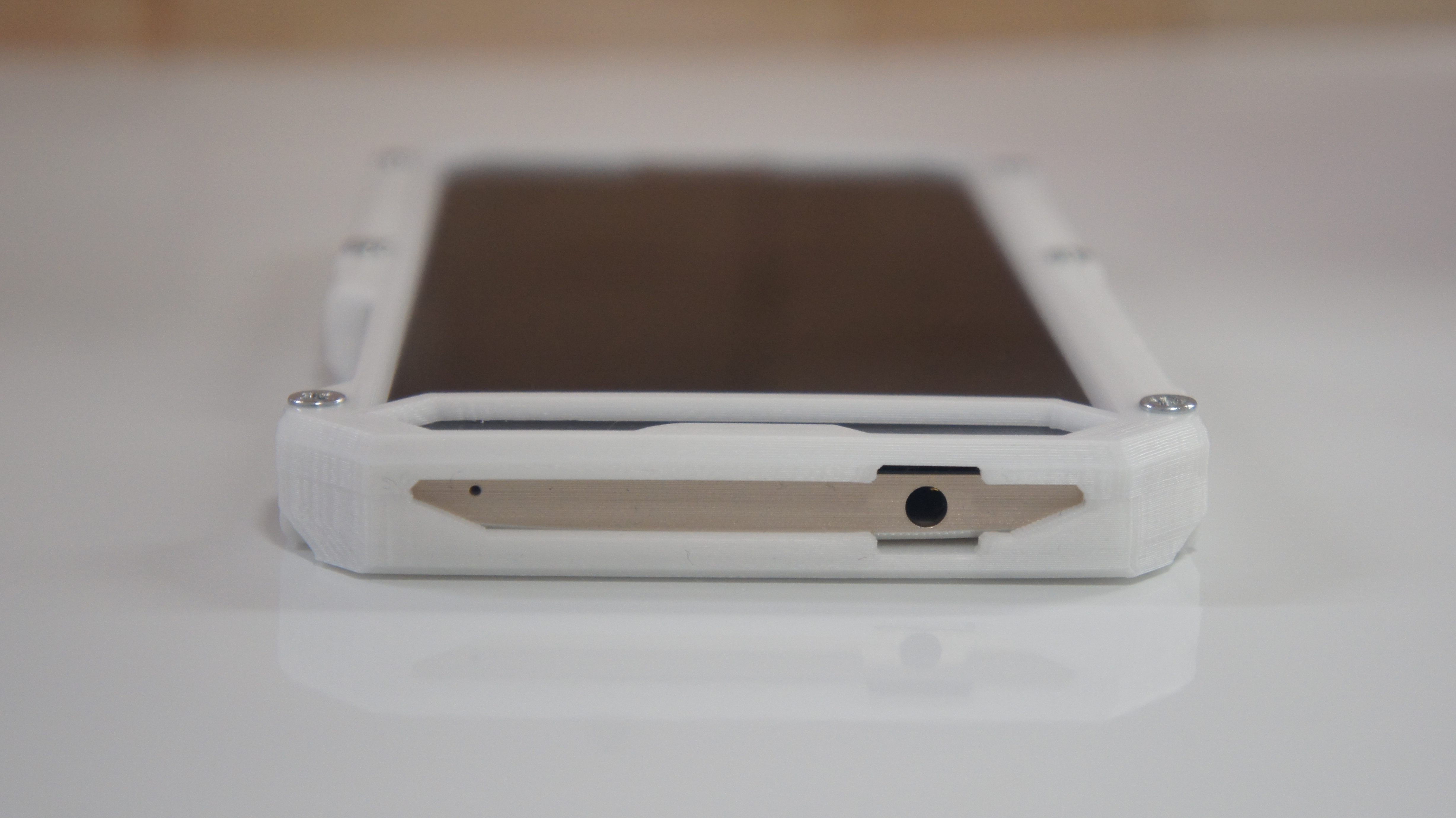

До покрытия все (в последнем варианте, из оставшегося в запасах белого PLA) выглядело следующим образом:
Месяц с жидкой резиной на PLA
Печать стандартным слоем 0,2 соплом 0,4.

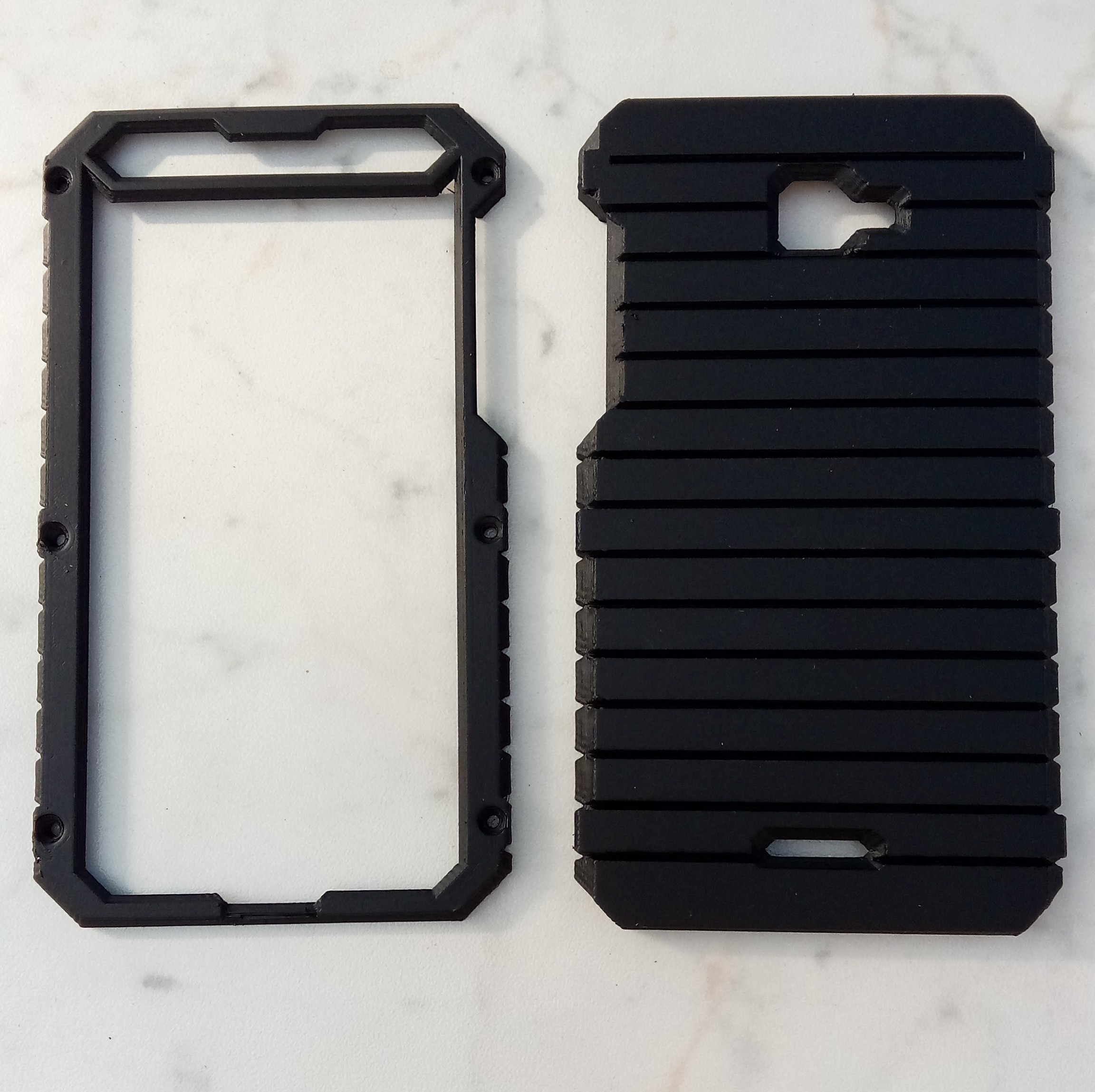

Для эксперимента спонтанно приобрел первый попавшийся флакон жидкой резины ASTROhim. Наносил более-менее соблюдая инструкцию по применению. Обезжирил детали, протерев их спиртом, затем наносил слои, выжидая не менее четверти часа после каждого. После финального слоя выждал сутки (хотя очень нетерпелось уже одеть телефон), не касаясь деталей.

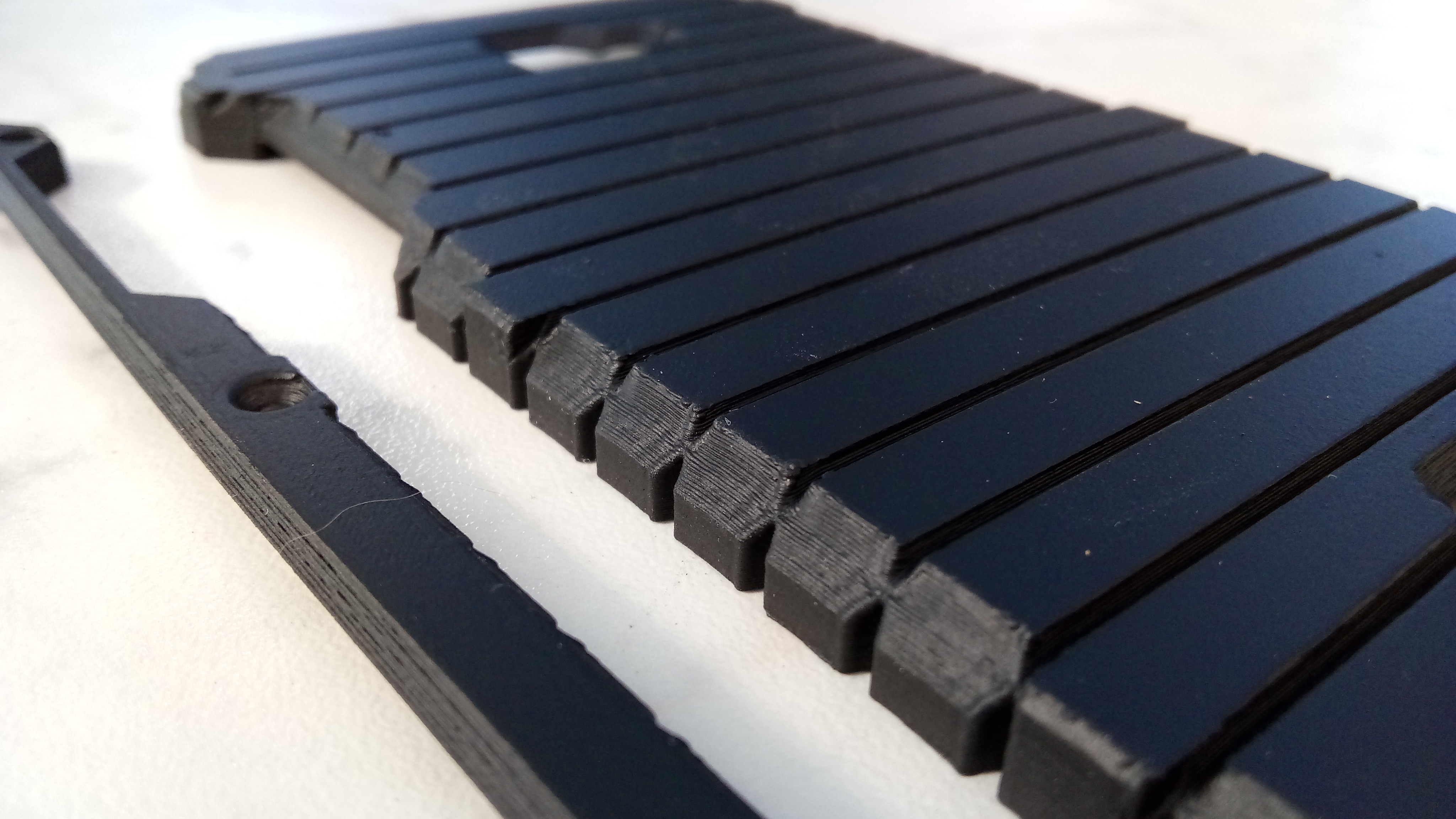

Всего наносил 4 слоя, первый из которых был самым легким и тонким, для сцепления, а потом уже поливал от души. При такой толщине резины слоистость печати маскируется слабо, но в принципе прослеживается тенденция к заполнению впадин.
Вот так все выглядело сразу после нанесения:

На торцах жидкая резина, слезая, осталась в неровностях между слоями, что даже придает некоторый шарм. Там где сцепление по неизвестным мне причинам (а может обежирил плохо) оказалось низким, а нагрузка высокой, покрытие отходит лоскутами. Но если его не отрывать (а я не отрывал), то слезание останавливается по границе сцепления - где сцепление выше, там и останавливается, когда очередной лоскут отрывается при укладывании телефона в карман.
