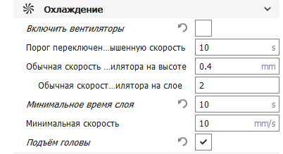

Выставил параметры:
Высота слоя 0,4мм
Ширина линии 0,8мм
Отпечатал полый кубик (без крышки) 25*25 мм. Толщина стенки 1,6 мм (двойная линия) на разных режимах настройкиДальше параметры настроек укажу по порядку (слева на право).
Вариант 1.
Температура сопла 250 градусов. Скорость печати 70 мм/сек.
Скорость печати внешней стенки 50 мм/сек.
Первые несколько слоев отпечатны хорошо. Дальше деталь не успевала охлаждаться и деформироваласьВариант 2.
Температуру сопла снизил до 245 градусов
в разделе охлаждение установил минимальное время слоя 10 сек, минимальную скорость 35 мм/сек. И установил галку 'Подъем головы'.
Печать стенок стала происходить с остановкой и отводом сопла. Через некоторую паузу вновь возвращалось к печати.
Пока сопло стояло отведенным (выдержка паузы) из него вдавливалась около 3 мм расплавленного филамента. При продолжении печати эти 'сопли' тянулись и росли.
Тем не менее внешний слой стенки кубика отпечатан хорошо. Чего не сказать о внутреннем.
Можно сделать вывод, что отвод сопла - это может быть только крайней мерой, когда нет иных вариантов.Вариант 3.
Снизил температуру сопла до 240 градусов. (первый слой 250)
Снизил температуру стола до 60 градусов (первый слой 90)
В разделе охлаждение установил минимальную скорость 15 мм/сек и минимальное время слоя 8 сек.
Сопло не отводилось от детали, а скорость упала довольно ощутимо.
Деталь отпечаталась гораздо лучше. Для сопла 0,8мм (с учетом погрешностей принтера) я бы сказал на 4 из 5 баллов.Вариант 4.
Раздел: Охлаждение. Минимальное время слоя увеличил до 10, а минимальную скорость понизил до 10 мм/сек.
Еще раз распечатал.
Скорость печати стенки еще чуть понизилась, но сопло не отводилось от детали.
В результате и внешние и внутренние стенки напечатаны хорошо.
